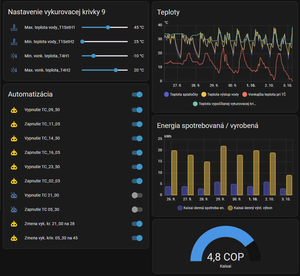

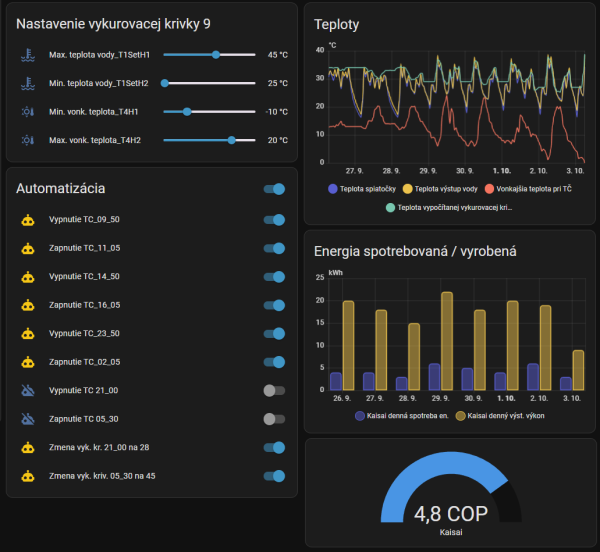

Ja mám klasické radiátorové kúrenie a s TČ ešte len začínam kúriť.ElektroEzs píše: čtv říj 02, 2025 7:55 pmJak ridite tepelka podle termostatu uvnitr domu nebo podle teploty vody v podlaze?
Zatiaľ sa snažím nastaviť vykurovaciu krivku tak aby mi v dome udržalo teplotu medzi 21 až 22 °C. Cez automatizáciu v HA ešte na noc znižujem maximálnu teplotu vody na 28 °C + 5 °C je hysterézia. Mám zapojený aj priestorový termostat, ale v TČ som ho vypol.
Do teraz TČ trochu cyklovalo, no dnes ako je už chladnejšie, tak vykúrilo na vypočítanú krivku, znížilo si výkon a zatiaľ ide stále.

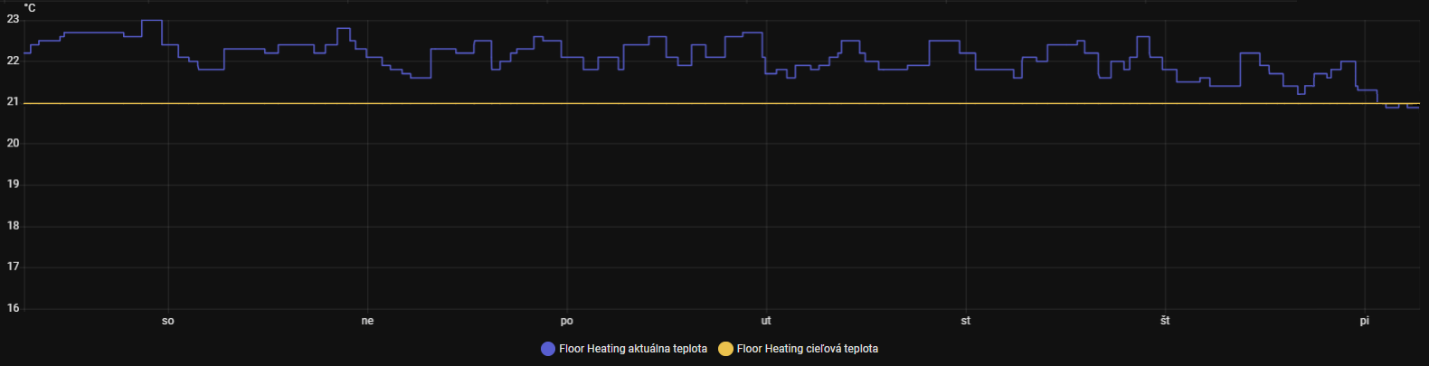

Ted momentalne rucne nastavim teplotu vody a pokojovy termostat zapina tepelko s hysterezi 0,2C ale napadlo me zda spis nezapinat tepelko podle teploty vody v podlahovce? Mam tepelko pripojene do akumulace a z akumulace obehovka taha vodu do podlahy s tim ze u podlahy je 3-cest servoventil(pri topeni krbem udrzuje vstup na 30C, pri topeni tepelkem je plne otevreny a teplotu reguluje tepelko) kdyz neni povel na topeni tak je 3cest uzavreny a pri zapnuti obehovky toci pouze vodu v podlaze tak sem chtel dat na zpatecku podlahy termostat a spinat podle teploty tepelko je to dobry napad? Zkousel jsem kdyz bezi obehovka i mimo povel topeni jsou podlahy teplejsi nez kdyz se cerpadlo obehovky zapina jen s tepelkem podle pokojoveho termostatu. Diky za nazory:-)

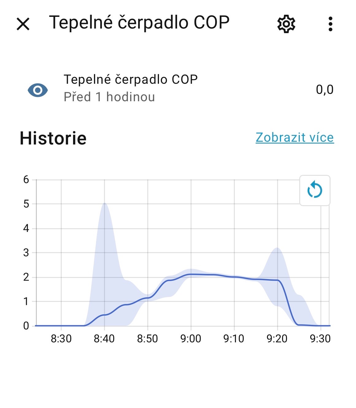

Ohrev TUV na 50C pri venkovnich 4CFranta2776 píše: pát říj 03, 2025 8:20 amPokud nebude umĕt TČ přestavovat EEV bude TČ neefektivni.To.je důležitĕjši než ekvitermni regulace.TomHC píše: čtv říj 02, 2025 8:33 pmJa budem riešiť ekvitermickú reguláciu, teplota vody podľa vonkajšej teploty. Použijem ako vzor krivku z plynového kotla.

No však Cop okolo 2 na ohřev TUV je u těchto levných čerpadel normál při teplotách okolo 0. Nechej ho běžet na minimální příkon topení do podlahy 300-500W a budeš mít COP taky 2, ale nechej ho běžet na příkon cca 1500W do podlahy a budeš mít Cop 3-4.

Ted je dobry ze to vidim krasne a relativne presne:-) Ono ani Nibe pri 50C nema o moc vyssi COP na to jaky penize to stoji
Lepsi 2 nez 1 pres spiralu
