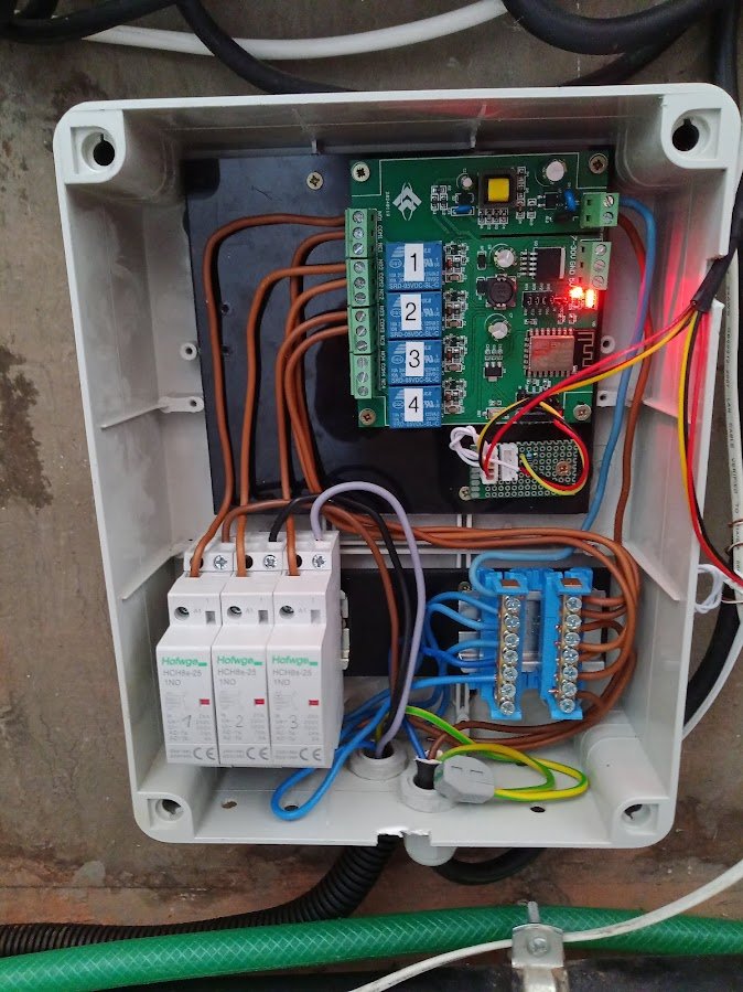

Dorazily Modulární stykače HCH8s-25 2P 25A AC DC 2NO tak jsem je zapojil k ESP desce pro spínání spirál bojleru..

sice nejsem v skušenostech tak daleko jako ostatní,ale na tom obrázku mne trko že ta pravá dolní svorkovnice je modrá?!! a přitom tam vedou hnědý kabel(fáze?) . Změnil bych barvu na černou.

Dobrý postreh. Zjavne sa jedná o "testovaciu" beta verziu zapojenia, takže je to úplne v poriadku.

Hoši
. černá nebyla na skladě, ale mám doma krásný černý fix...
