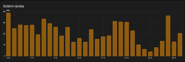

Září, které ukázalo jak strašně rychle se zkracuje doba svitu, vyrobeno a spotřebováno 645Kwh
Hlavně se ukazují nedostatky, podle kterých ladím HA tak aby byla především teplá voda v bojleru....
