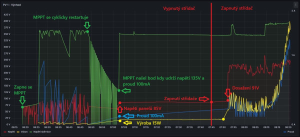

Re: Stavba FVE - 2x strig 4 400Wp
Nový příspěvek od GHLL »
GHLL píše: stř kvě 21, 2025 9:58 am
Zapojil jsem první string - 256V (312Voc) 17,3A > 4 400Wp na Voltronic - EASUN 11Kw Firmware: Main CPU: 00078.08 - Remote Panel CPU: 0038.17
- režim 01 - SBU. Baterie 48V 280Ah JK-BMS komunikuje s kombiměničem.
Ráno a večer kdy už je proud z panelů menší jak 0,3A ale napětí je ještě cca 120 - 60V měnič se snaží furt dokola asi nahodit DC/DC nebo MPPT a při tom píská alarm ztráty primárního zdroje.. (alarm jsem vypl v menu 22) ale to cyklické zapínání se mi moc nelíbí *fall* - Je to normální?
Ještě je vidět že se projevuje známá vlastnost kdy ráno MPPT nechce opustit 90V dokud není proud z panelů větší než 3A, to ale zatím není až takový problém, když panely mají 17A..
Musím se vrátit k cyklování MPPT které jsem už řešil, a teď když je třetí den zataženo a ráno je výkon cca 30W tak jsem provedl konečně test který mi chyběl.
Potřeboval jsem vyzkoušet chování kombiměniče kdy bude jen jako nabíječka a co se stane při odpojení vybíjecí cesty BMSkou. (havarijní stav)
Měl jsem za to že když u kombiměniče Voltronic - EASUN 11Kw vypnu střídač na 230V, tak mi klesne spotřeba kobiměniče na 0W, ale je to jinak a dává to mozek :wall:
Pokusím se to popsat, pro někoho je to jasná věc, pro mě ale ne... Připomínám že vše je ostrov, bez připojení kombiměniče do DS...
Vypnutím střídače 230V snížím spotřebu kombiměniče z 120W na 70W - těch 70W "žere" MPPT nabíječka což má jeden nepěkný důsledek *fall*
Když je vypnu střídač 230V a výroba je pod těch cca 70W a odpojím vybíjecí cestu baterie tak kombiměnič sice zhasne ale cvaká v něm relé asi MPPT nabíječky - dává to mozek, MPPT nabíječka potřebuje cca 70W ale z panelů jde jen 30W a snaží se cyklicky nahodit MPPT.
Jinak řečeno pokud je nabíjecí cesta z baterie aktivní a z panelů jde jen 30W tak zbytek si MPPT nabíječka bere z baterie :sm1:
:uh: takže pokud mi BMS odpojila vybíjecí cestu baterie a ráno bude malý výkon tak se ten kombiměnič a relé v něm asi ucvaká k smrti :hell:
Je to věc s kterou jsem vůbec nepočítal, ale řešil bych to asi tak že pokud bude v baterce po západu slunce míň jak cca 10% tak HA vypne měnič, ale ráno ho zas musí nahodit zavčasu aby necyklovalo relé MPPT nabíječky.
Má to někdo vyřešené nějak jinak? nebo jsem úplně vedle?
Nový příspěvek od cipis »
Tohle kdosi kdysi kdesi řešil odpojováním panelů pod určitým napětím.
Je to logické chování, při nějakém napětí panelů se připne vstup MPPT, jenže ten pak zatíží panely, napětí klesne a to odpojí MPPT vstup.
A tak pořád dokola, dokud není venku lepší světlo nebo větší tma. Přidej panely, bude to cvakat méně. Nebo dohledej to, co tu kolega někde psal, a dobastli si to.
Anebo tam dej externí MPPT regulátory, třeba Victrony, které tohle relé vevnitř nemají a necvakají.
Jo, beru to jako vlastnost, jen mě to teda překvapilo..
Je jasný ze pouze MPPT nabíjecky Victron Epevert to nedělají. Odpojovat panely to nechci, raději přidám par panelů s MPPT Epevert... ::rolleyes::

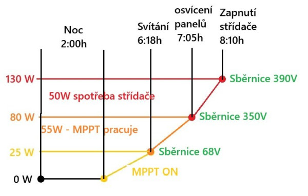

Ráno jsem pozoroval co bude dělat kombiměnič při vypnutém střídači 230V a došel jsem k tomu že celé je to o napětí sběrnice střídače.
Při úsvitu se zapne MPPT a sběrnice má 68V výkon 0Wp - kombiměnič je v provozu
Za cca 10min stoupne napětí sběrnice na 350V - napětí se drží cca 30min až do doby kdy začne MPPT hledat bod kde bude pracovat - při tom se cyklicky restartuje, kombiměnič pohasne a znova nastartuje po každém restartu je napětí sběrnice o kousek nižší až do doby kdy dosáhne bodu kde už může pracovat: sběrnice 135V a z panelů jde 85V a 100mA > 15W (celkem 30W obr je z jednoho stringu) v tento moment skočí sběrnice na 350V a MPPT vyrábí.
Při stále vypnutém střídači 230V je spotřeba kombiměniče 80W, výroba je 30Wp a 50W si bere z baterie.
Vypozoroval jsem že MPPTpři vypnutém střídači 230V drží napětí panelů 85V a sběrnici na 350V strašně dlouho :eek2:
Když zapnu střídač tak MPPT začne postupně zvyšovat napětí panelů, a když dosáhne 91V skočí už na pracovní napětí panelů 230V a výroba se zvýší.
Cyklování MPPT
Cyklování MPPT
Napětí panelů
Napětí panelů
Takže aby kombiměnič zbytečně necykloval, nechám HA ráno zapnout střídač 230V - vtom případě už se kombiměnič celý nerestartuje ale rebootí se jen MPPT a navíc je náběh výkonu plynulý. Rozdíl spotřeby mezi vypnutým a zapnutým střídačem 230V je 50W což není nijak brutální a MPPT nabíječka má ráno větší spotřebu než měnič.
Spotřeba kombiměniče
Snad jsem to vydedukoval správně, kdyžtak mě opravte...

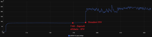

Dnešní ráno, kdy HA zapnul střídač když zjistil napětí na panelech, aby se předešlo cyklování MPPT - fachčí to :yes:
