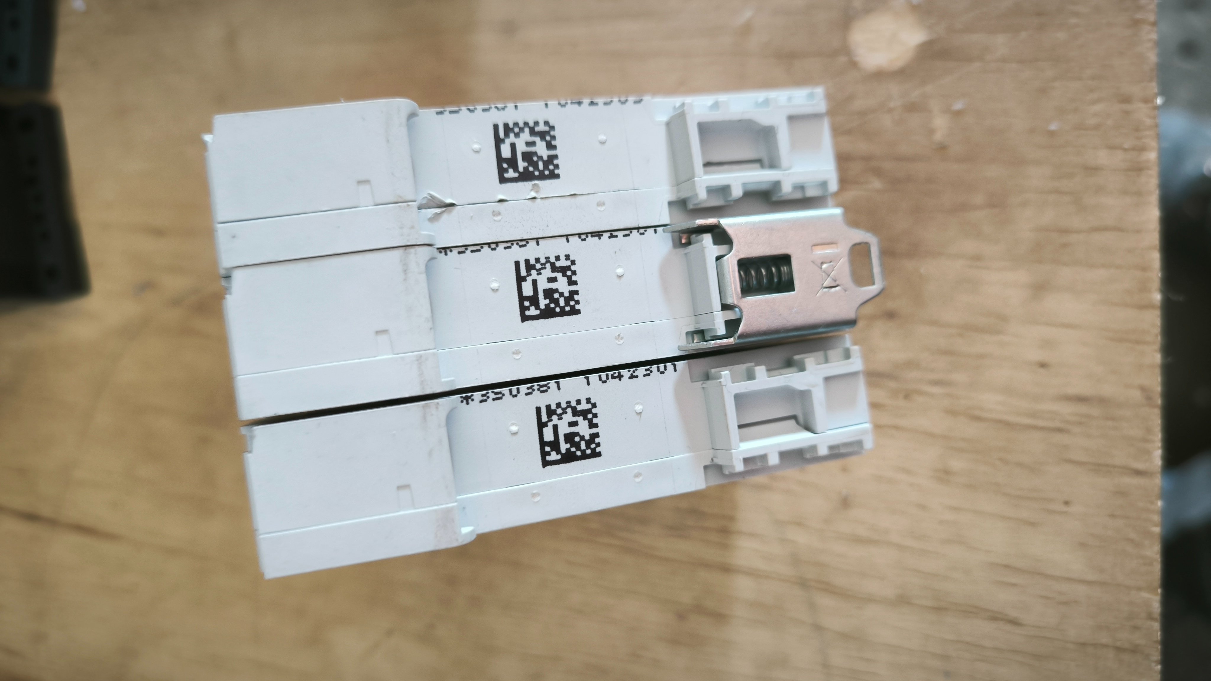

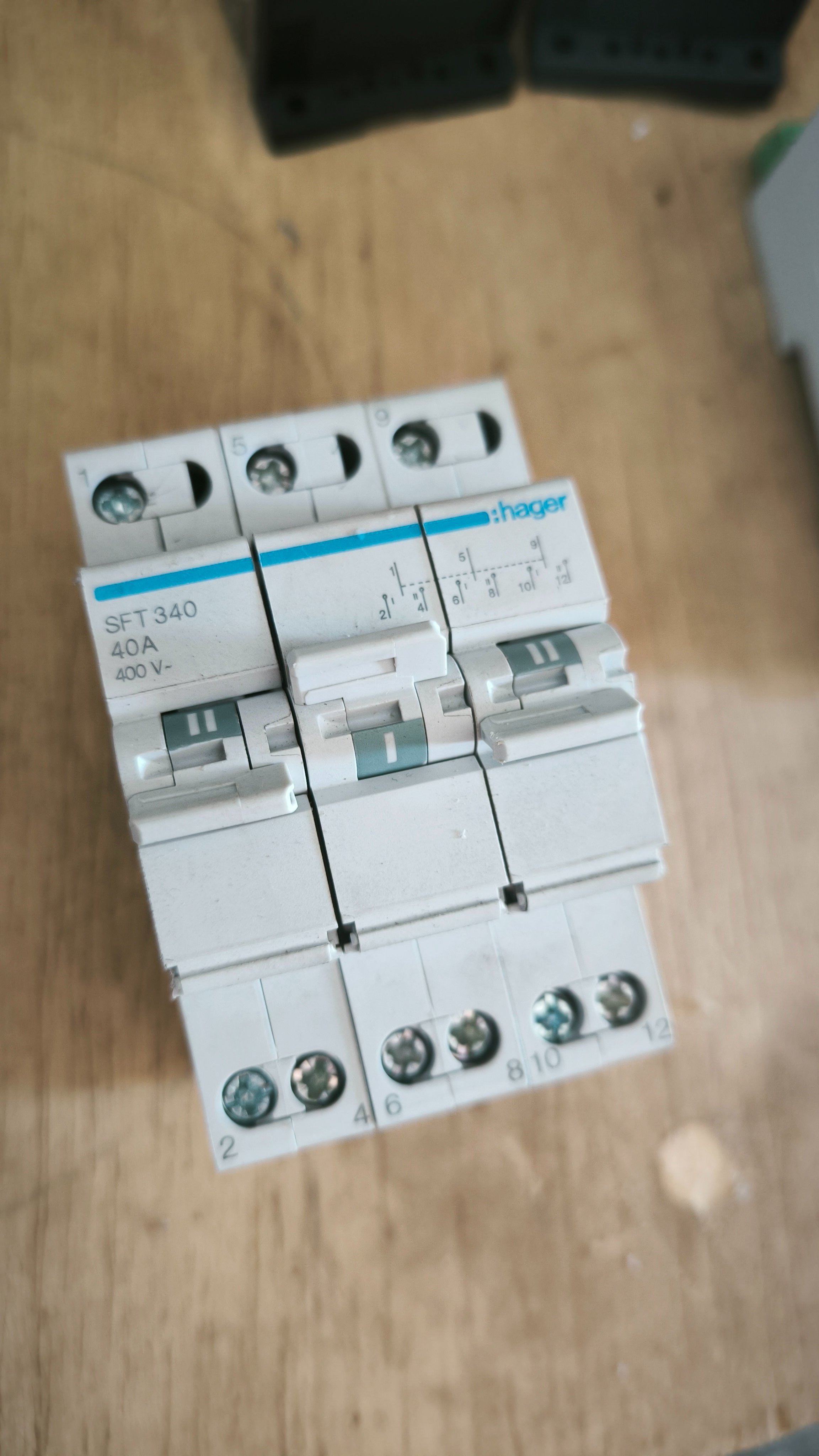

Takhle to vypadá, jde to rozdělit na 3, ale jen jeden má zezadu klipsnu na DIN

Můžu se zeptat, proč vlastně řešíte to rozdělení 3P na 3x1P, když normálně 1P jdou koupit. A nezdá se mi že by to byla nějaká šílená položka. Nic ve zlém, jen by mne to prostě zajímalo ...

Protože ho tady mají za 430 to jednotlivé nekoupíš leda na Ali

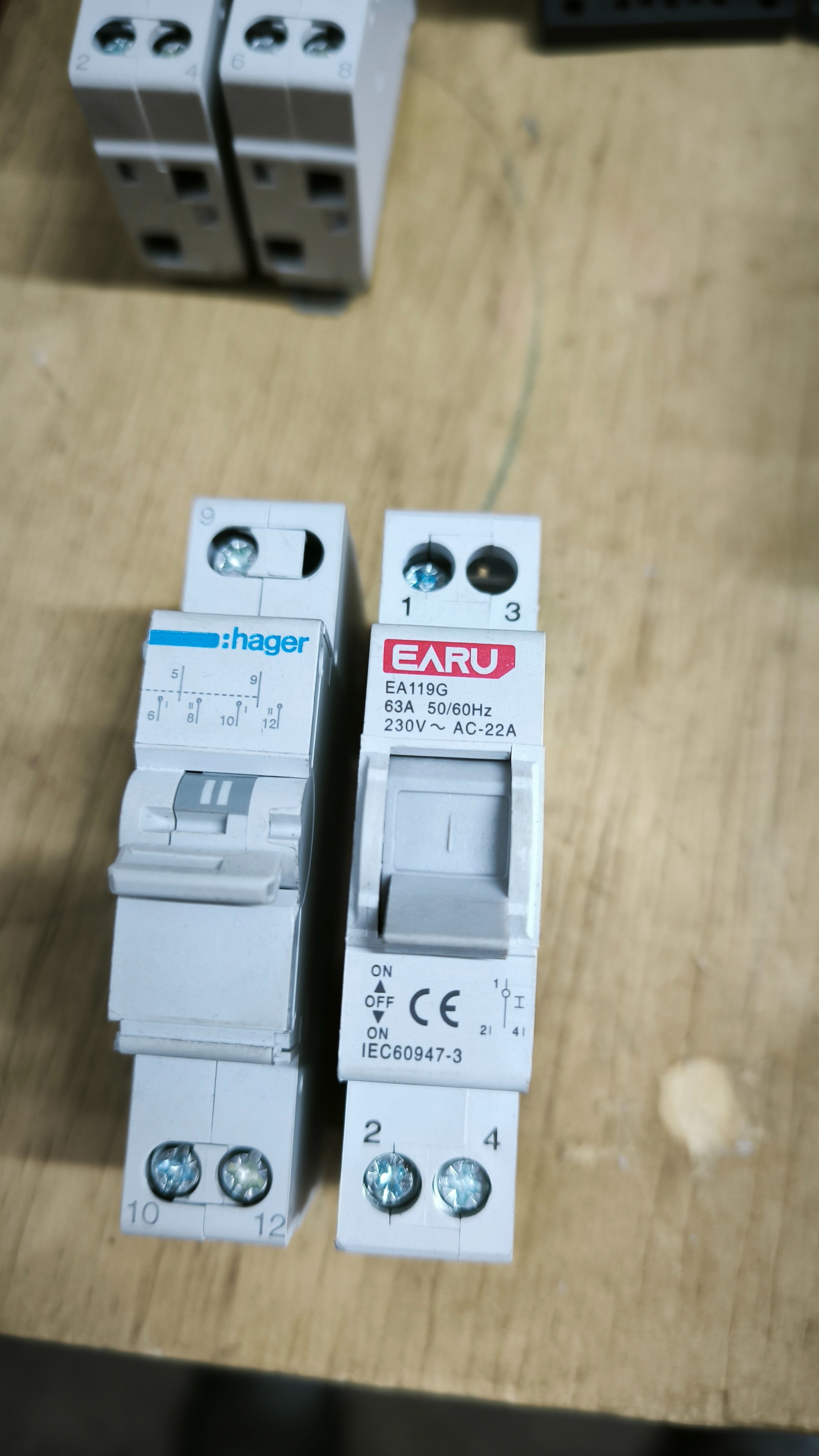

Teď jsem nějaké z Aliexpresu bral, ale jak tady někdo psal z jedné fabriky to rozhodně není

Já bych ho možná nechal v kuse mechanicky a rozdělil jenom ty páčky, bude s tím nejmíň problémů.

Nechci ho dělit mechanicky, potřebuji elektrické rozdělení na 3x1P.
Bude na přepínání DS/FVE varné desky a trouby.

Jde to i levněji, ale používám je jen v ovládačce:skybor píše: pát dub 04, 2025 7:24 amPoužívám tyhle 1P a jsou v pohodě. Ale je fakt, že nepřepínám v zátěží a přepínám jen občas (tedy čím dál méně).
https://shop.atoselektro.cz/manualni-pr ... 27342.html
https://allegro.cz/produkt/vcx-prepinac ... 4324323119
Na silových obvodech mám tyhle, zatím mají za sebou několik desítek přepnutí bez ztráty kytičky:
