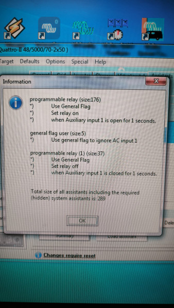

Re: Hybrid victron bez přetoků
No já ještě nemám MP v provozu, ale co jsem zkoušel s tímhle asistentem a zakázaným power asistentem, to funguje spolehlivě, cerbo dle nastavených hodnot přepne MP na bypass a pak zpět, chvilku to trvá než se přifázuje a k přetoku nemůže
dojít snad
Tak mně přijde zbytečné kupovat nabíječku, když ji má MP v sobě.
dojít snad
