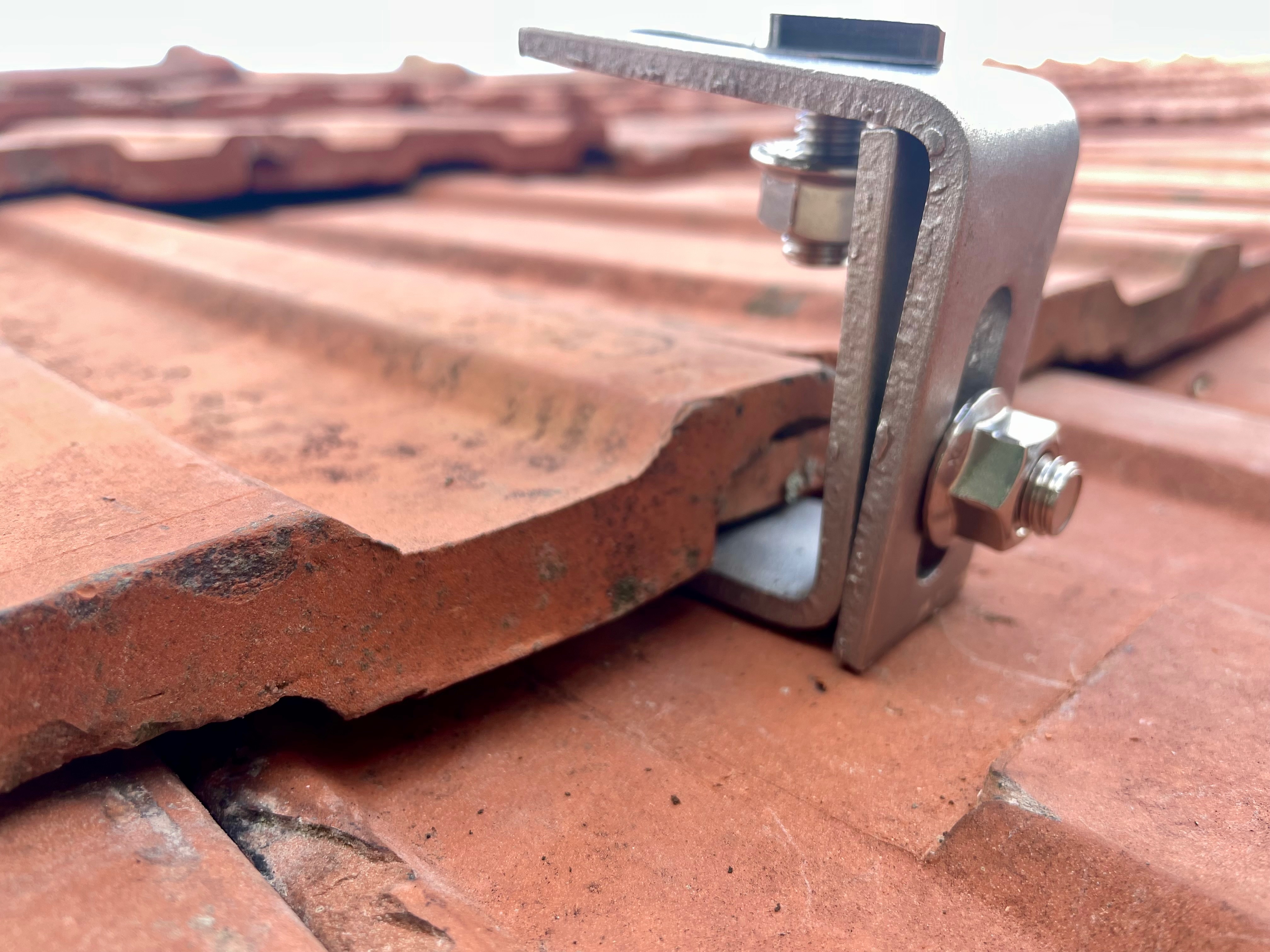

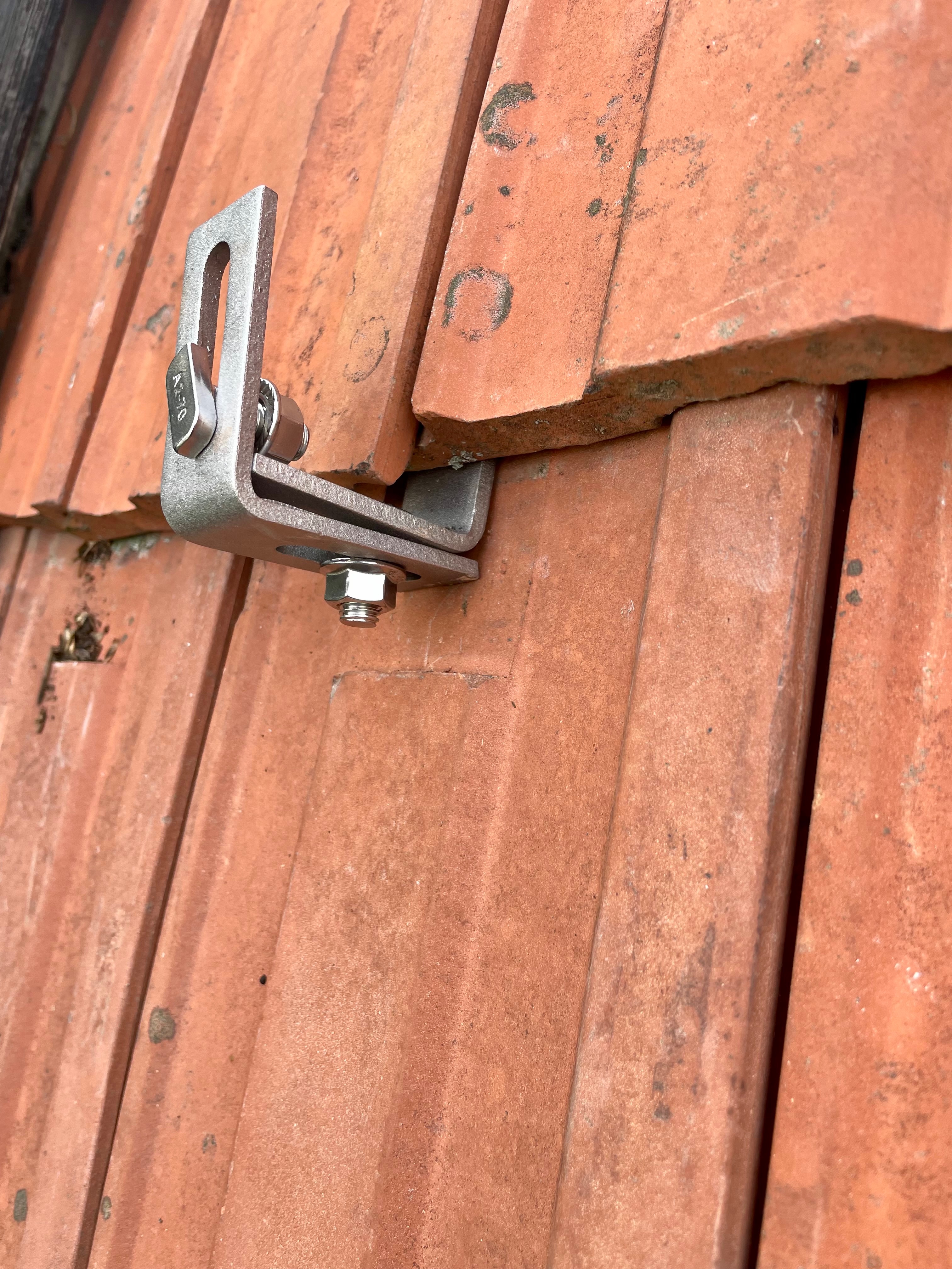

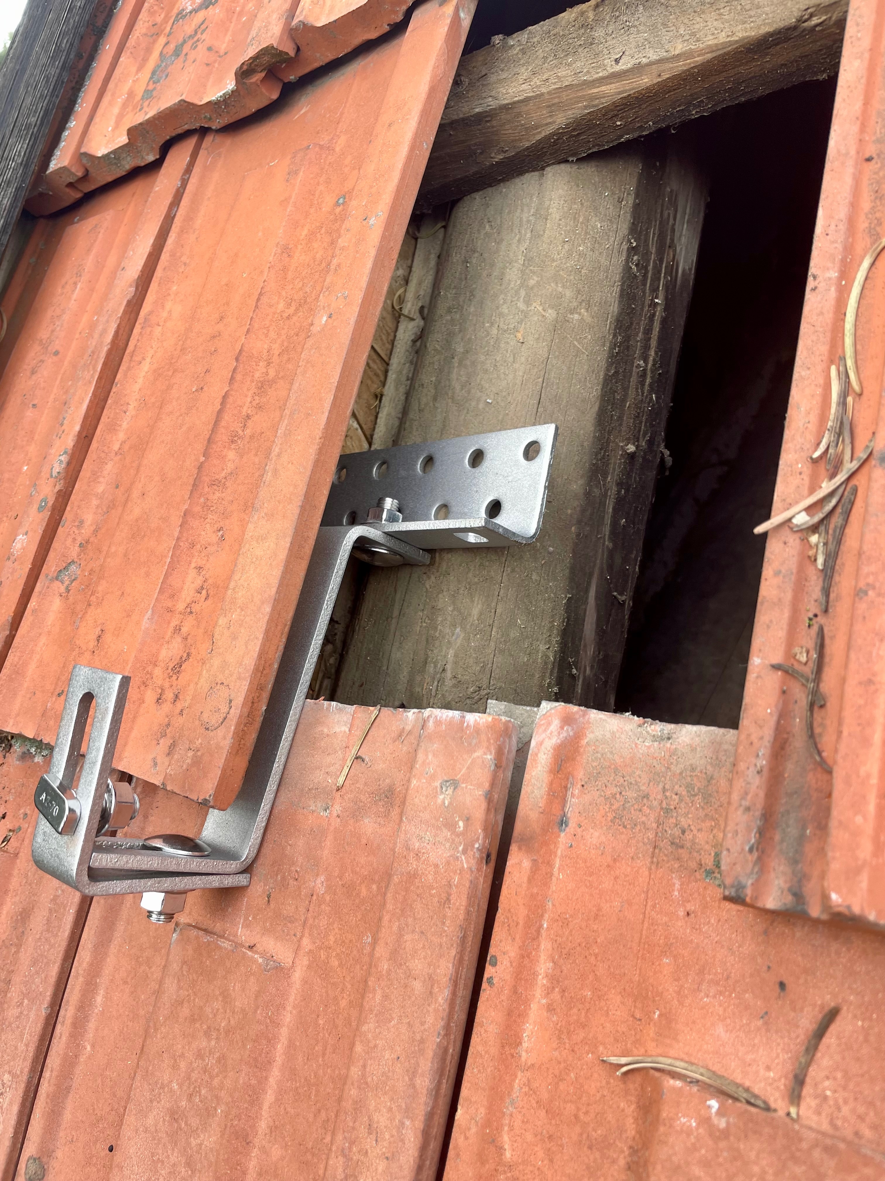

Re: Háky na šikmou střechu
Zdá se ze vejde viz foto
Ale leží to na tašce…
Otázka trvá, není to nějaký na levačku, že to není v nerezu? A co říkáte podle foto není to trošku na těsno?
* Teď koukám že na tom Lkovu píšou že to je nerezová ocel ale evidentně je tam lak a magnet to dost chytá
Naposledy upravil(a) Kajap dne pon zář 15, 2025 8:13 pm, celkem upraveno 1 x.
Hak nesmi lezet na kridlici a kridlice nesmi lezet na haku. Jinak ti to zacne praskat. A u tehle kridlic se staci na ne blbe podivat ...
Povrchovka je fuk, to vydrzi vic nez ta strecha cela.
