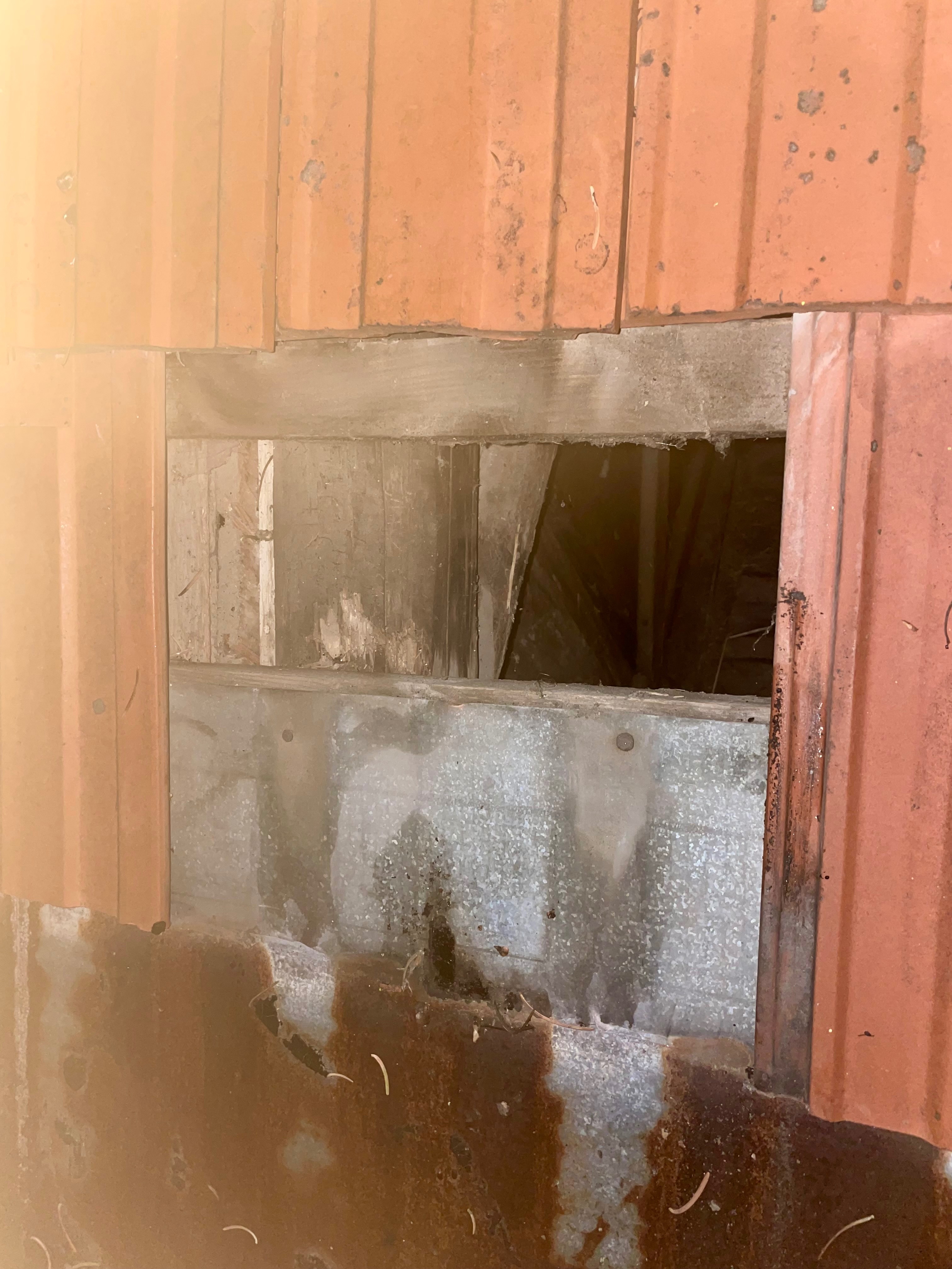

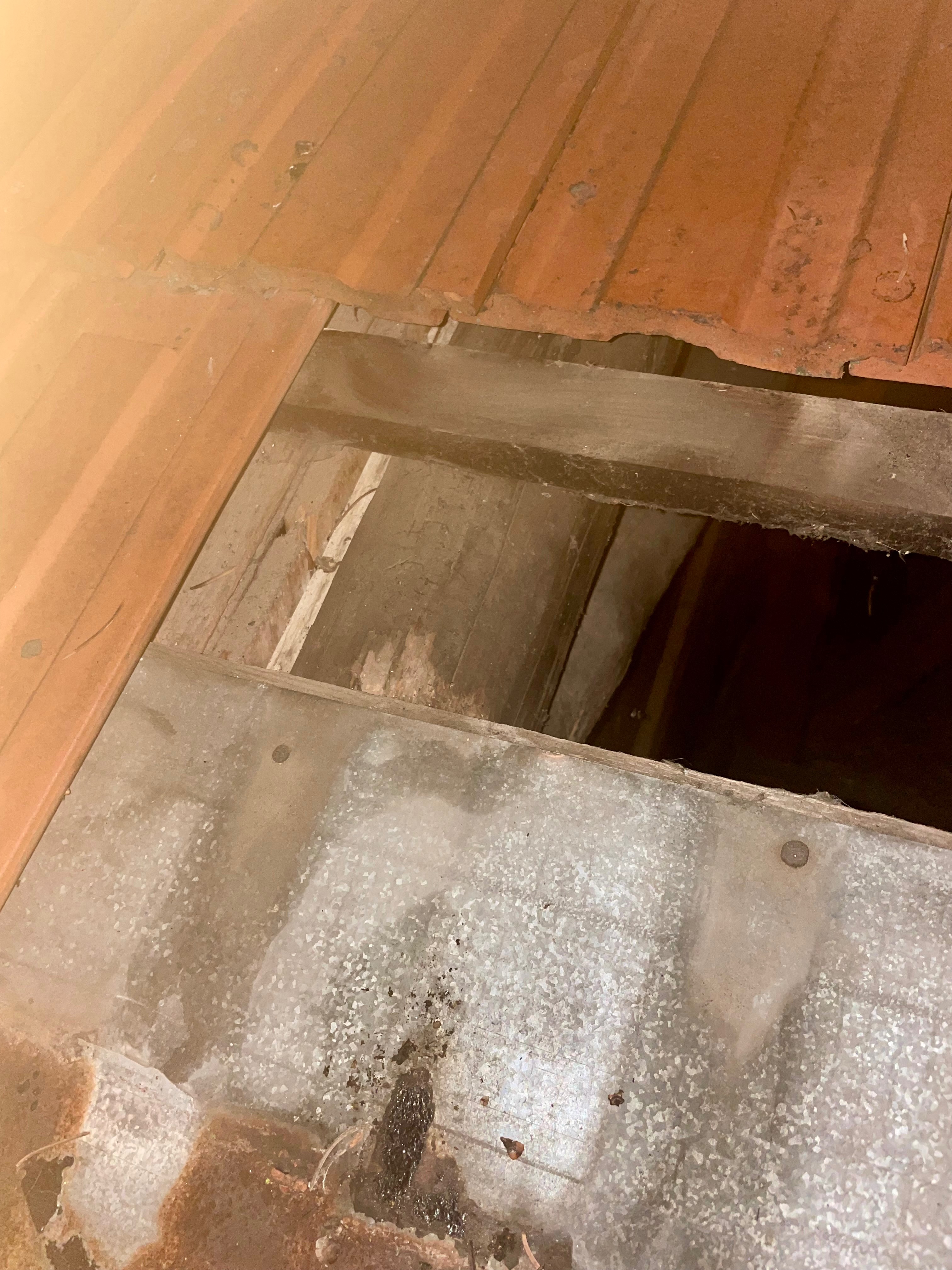

No a jak jsem to odkryl viz foto, tak nevím jestli tam spíš nepatří háky na tu koprovku, ale cena 130 za kus je podle mne trochu přepal (na mobler) za 130,-/kus
Přikládám foto … panely mají rám 30mm, Tak budu rád za doporučení railu a příchytek
Na fotce je vidět Krokev a loď, a ten spodní plech přechází v plochou střechu Tam mám tak 10 cm dolů pod tu nejlepší spodnější tašku na pokračování panelu… Ale na ten klasický hák mi tam přijde docela málo místa, nejspíš to budou ty tašky bobrovky?
Napíšu to ještě jinak z té nej spodnější řad bude koukat spodní hák … Ale nevím jestli kvůli tomu plechu se to tam vejde??? :-0 Když ten plech viz foto zasahuje cca do poloviny délky tašky

Výrobce panelů má většinou uvedený postup montáže, doporučené uchycení, doporučené profily atd. Samozřejmě také v závislosti na sněhu a větru.
Z té fotky není nic poznat, v datasheetu panelů máš též uvedené, kde mají profily být. Jestli je ten plech konec střechy, tj. je to něco jako okapnička, tak tam rozhodně nebude spodní profil. Nebo chceš, aby ti ty panely čučely nad kraj střechy? Pak je zase bude zvedat vítr.
Dej celkovou situaci, fotky celého, a také jaké plánuješ panely.
Bobrovka to úplně není, máš to trochu profilované, tuhle krytinu jsme kdysi měli na střeše, letělo to pak celé dolů.
Podstatná je výška latě a tašky, tak musí být vysoké to esko na držáku. Ten polohovatelný a štelovatelný držák je od oka vysoký. Potřebuješ mnohem nižší, tj. to na tu bobrovku. V nejhorším je budeš muset podkládat, abys to zvedla do správné výšky. A vůbec nejhorší bude se trefit do té správné drážky na tašce, aby se vlezl hák pod tu v další řadě.
A taková otázka, než tam nacpeš panely a vše ostatní, nechceš to prvně zrekonstruovat? S tímhle se akorát nasereš, půlku tašek rozbiješ jen tím, jak tam polezeš, a druhou půlku, jak se je budeš snažit upravovat.
Celé to strhni, nabouchej desky jako bednění a na to falcovaný plech. A příchytky si dáš přesně kde budeš potřebovat na falc.
