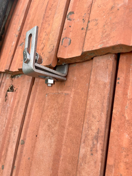

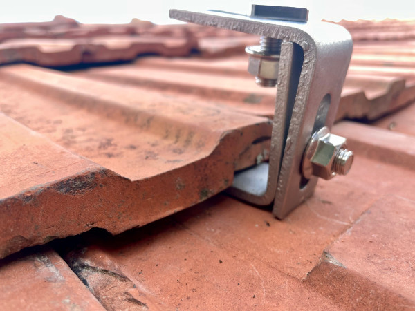

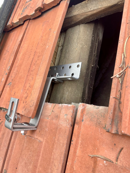

Re: Háky na šikmou střechu
Zdá se ze vejde viz foto
Ale leží to na tašce…
Otázka trvá, není to nějaký na levačku, že to není v nerezu? A co říkáte podle foto není to trošku na těsno?
* Teď koukám že na tom Lkovu píšou že to je nerezová ocel ale evidentně je tam lak a magnet to dost chytá
Hak nesmi lezet na kridlici a kridlice nesmi lezet na haku. Jinak ti to zacne praskat. A u tehle kridlic se staci na ne blbe podivat ...
Povrchovka je fuk, to vydrzi vic nez ta strecha cela.
Ono to neleží přímo na tom je tam nějaký prostor zrovna vybraný, ale já nevím nakolik po zatížení panelama to začne pracovat
Ty tašky jsou v pohodě zatím nepraskla žádná Po těch asi 50 letech co to tam leží, na rozdíl od těch klasických, ti praskají zdá se více, je to jenom kousek a až druhý půlce střechy jsou jiný tašky
