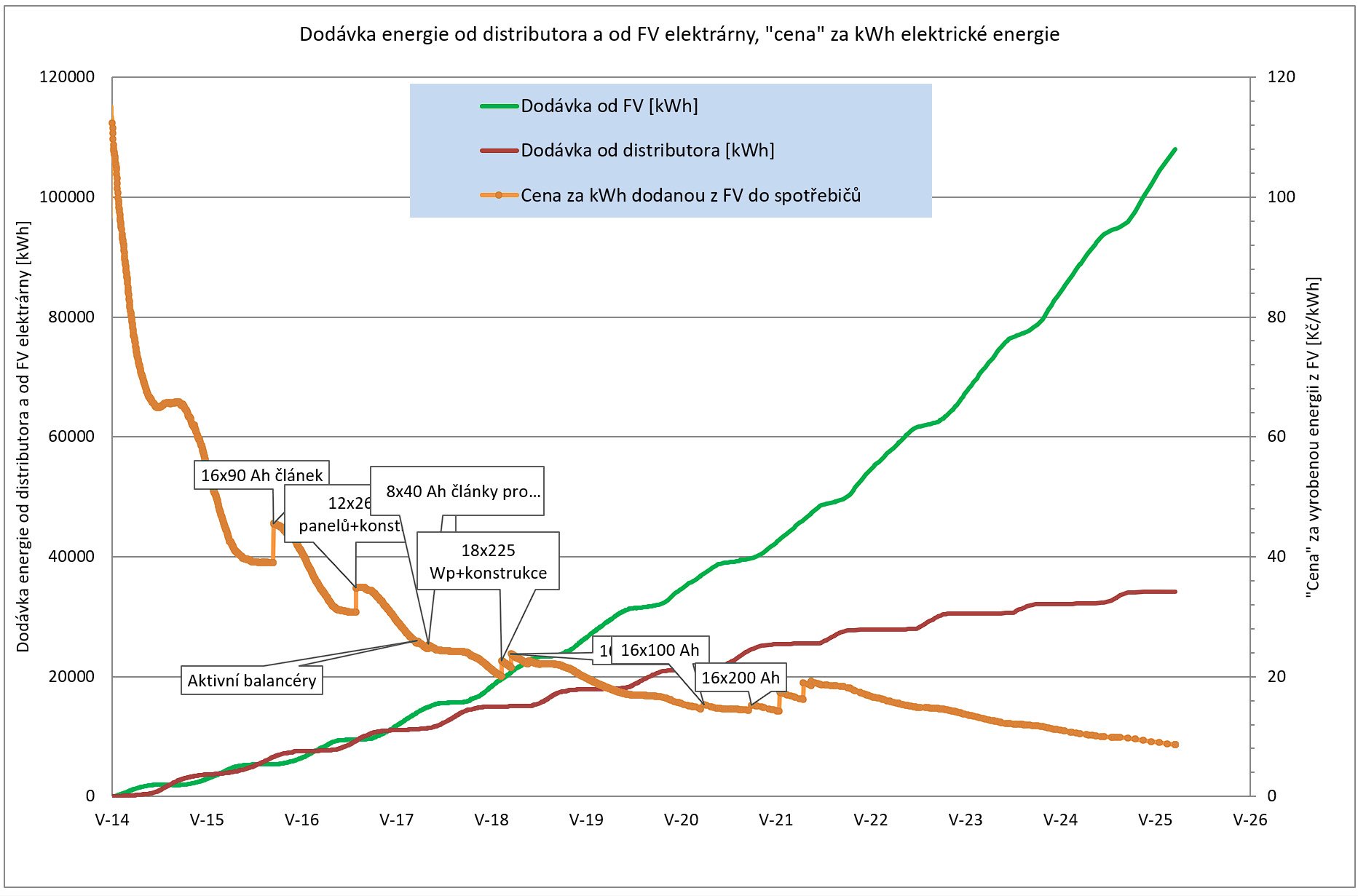

Cena z fv se vyvíjí nějak takto. Ale důležitější je, že díky FV nebyl problém zvýšit komfort. Jednak zvýšením nezávislosti a pak i přiblížení se energetickému ráji - není potřeba šetřit elektřinou, nejsou problémem ani velmi žravé elektrospotřebiče. Za dobu existence fv elektrárny se tak naše spotřeba elektřiny zvedla 3x.

Je hezké, jak je ta kumulativní křivka dodávky od distributora rok od roku víc a víc plochá
