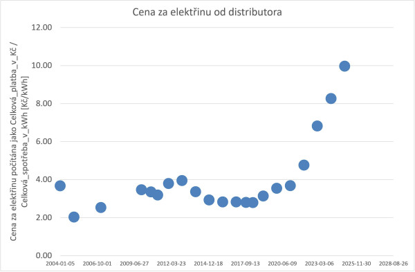

Jak se u baráku za posledních 20 let vyvíjela cena za elektřinu od distributora. Různí dodavatelé, různá spotřeba. Od roku 2013 začala fotovoltaika.

Chybí ti tam ale kalkulace nákladů na FVE, aby to mělo nějaký smysl.

Cena z fv se vyvíjí nějak takto. Ale důležitější je, že díky FV nebyl problém zvýšit komfort. Jednak zvýšením nezávislosti a pak i přiblížení se energetickému ráji - není potřeba šetřit elektřinou, nejsou problémem ani velmi žravé elektrospotřebiče. Za dobu existence fv elektrárny se tak naše spotřeba elektřiny zvedla 3x.

Je hezké, jak je ta kumulativní křivka dodávky od distributora rok od roku víc a víc plochá

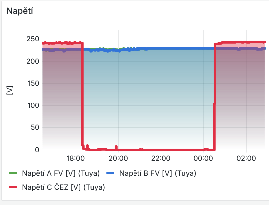

Dost fouká a tak má ČEZ výpadek jedné fáze: Příčinou jsou volné vodiče na jednom sloupu, které o sebe při větru škrtnou. Už jednou jsem jim to hlásil a uvidím, jestli vylezou na sloup a opraví to, nebo zase jen vymění pojistku. My na ČEZ teď nejedeme, ale ten zkrat je slyšet podobně jako ohňostroj, takže o výpadku víme sluchem.

Tak jsem jel kolem toho závadného sloupu a vypadá to, že vodiče upravili. Jen je mi divné, že to naskočilo po půlnoci a během dne žádný výpadek nebyl. To by museli opravovat o té půlnoci a to se mi nechce věřit.

A nemohli to nasmyčkovat odjinud a tuhle větev odpojit?
