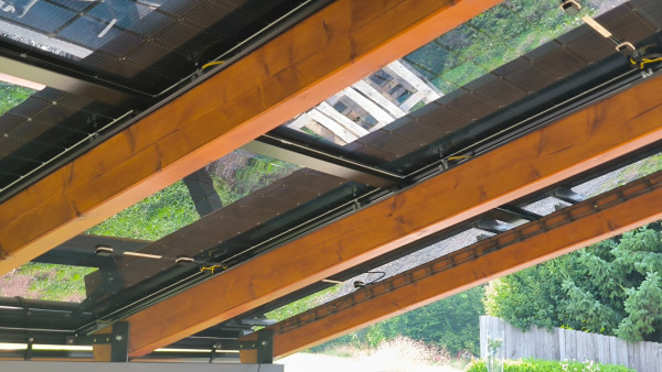

Koukám konkurence z oboru.
Můj zaměstnavatel má taky fajn parkoviště: https://mapy.cz/s/pamevufahe
Ale protože tam moc neprší, tak nemají vůbec utěsněné mezery mezi panely.

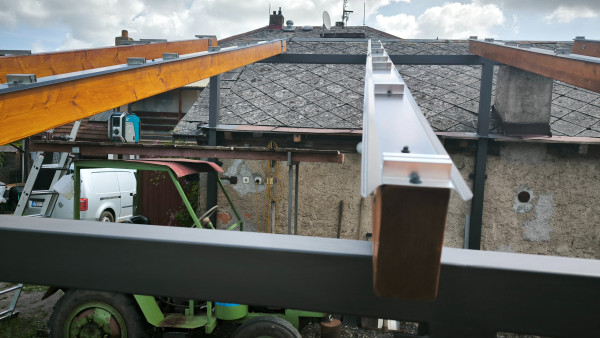

Takže ty polské profily https://www.ecomar1ml.pl/sklep/fotowolt ... r1ml-31mm/ v Čechách nikdo neprodává…
Čínsko německý top regál je forovy https://www.topregal.cz/cs/pokojove-sys ... y-pro-auta
Takže zbývá bastlit na dřevěnou konstrukci? Jaký minimální sklon byste doporučili na 250 mnm?

Tak ještě lze se domluvit přímo s Polákama.
Začínám se přiklánět ke konstrukcím z železa než z hliníku.

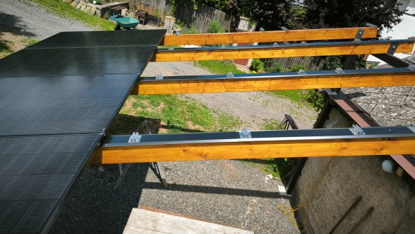

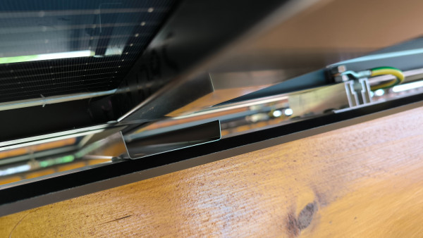

Já jsem oplechoval trámy, i když mám gumu mezi panely, tak tam sem tam kápne a steče to ven do koryta

Leoš - Nevidím kudy teče voda? Něco jako Příčné a vodorovné žlaby u německého Topregálu - Tyto mají jako dobré lego, akorát že záruku neposkytují akorát jeden rok na ostatní, tedy těsnění či neprokapávaní

Kajap, tudy teče voda podélně i příčňe
