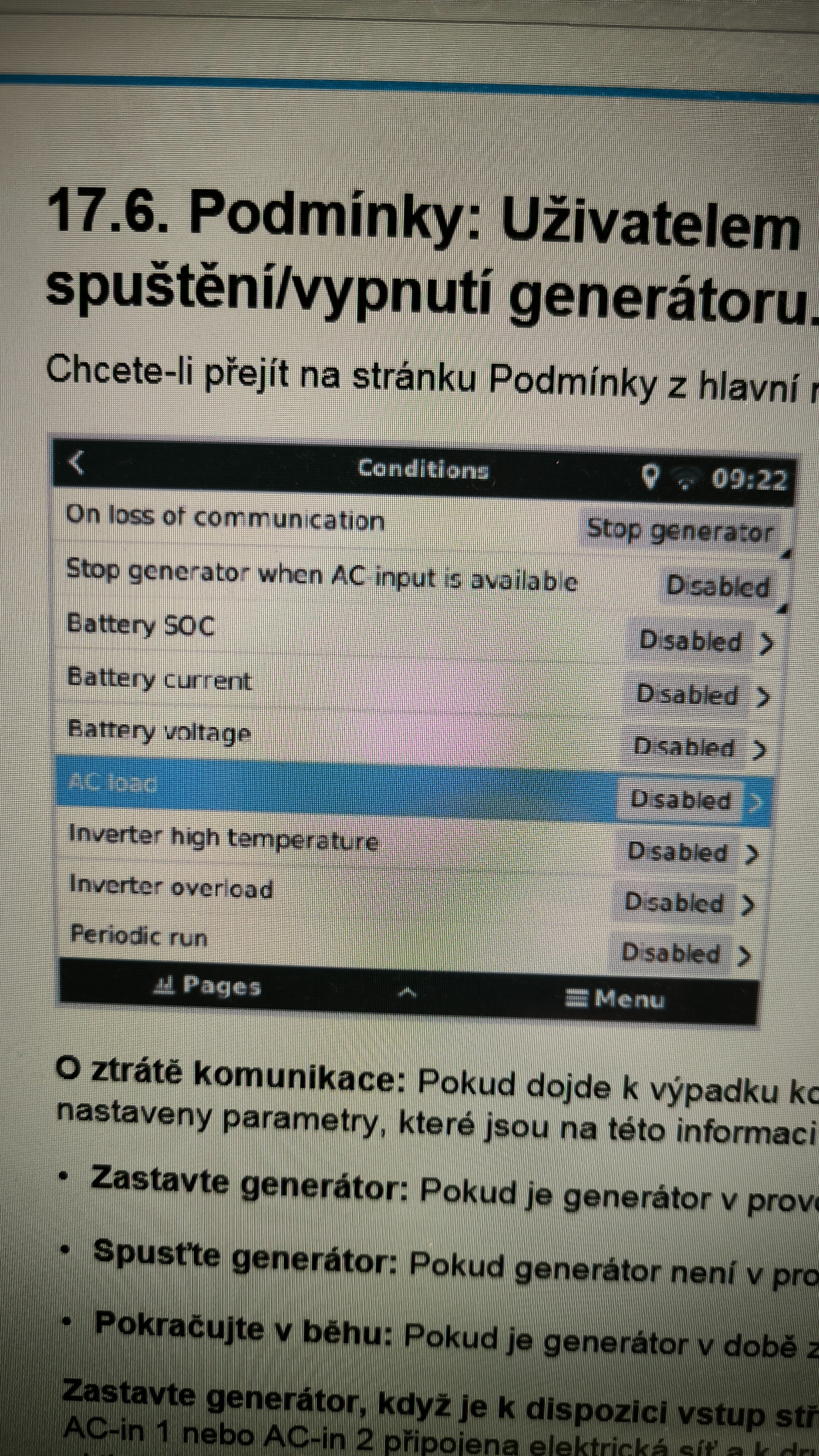

Přes VE.CONFIG a příslušný převodník VIRTUAL SWITCH vypnout, nainstalovat assistanta AC ignore dle návodu do všech tří MULTI.
Propojit mezi sebou paralelně AUXy1 MULTI a napojit na relé 1 Cerbo.
Ve VRM změnit použití relé 1 Cerba do funkce generátor.
Ve funkci Generátor - settings-conditions - nastavit podmínky pro připnutí sítě na AC IN.
Např:
Přetížení, nad 4000W na nejzatíženější fázi (highest phase) za 0s ON, při výkonu pod 35000W za 30s OFF
Podle SOC, pod 20% ON, nad 25% OFF
.... jen příklad, je to na každém, jak hodnoty tak časy.

Přehřátí alarm se tam vyspecofiko at ve VS dá taky v tom s více možnostmi. Takže i v asistentu to musí jít. Moc jsem to vlákno nečetl, tak nevím jak moc přínosná je to odpověď.

Přes VRM jde nastavit sepnout při varování před přetížením i varování vysoká teplota.
