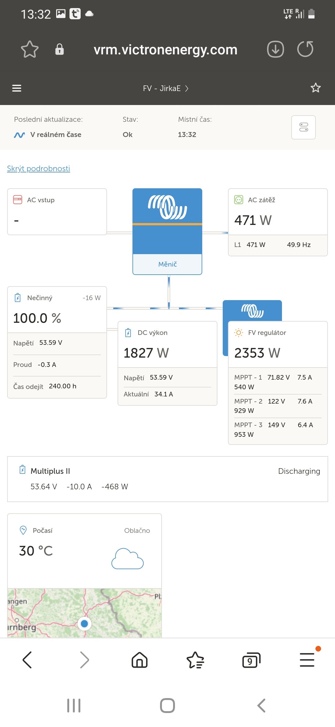

Těch 1,8 kW na DC jde do DC spirál?
- Příspěvky: 2971
- Reputace:430
Re: Jirkova FVE
Zatím ještě nemám DC spirály hotový.
Na DC spotřebě jsou TY Modrasci a momentální vytěžování do bojlerů 1-3.
Bojlery mám na velké zátěže, jak se zapne bojler, Modrasek se rozjede také, do té doby jen čeká se spotřebou 5-10W na každý ze tří Modrasku a spotřeba jen z těch 2 MP2 3000.
Na noc se postupně vypínají Modrasci úplně přes Smart zásuvku.
Bojlery jsou v kaskádě v seriovem zapojeni na vodě.
Pokud je ohřátý jeden, přepne se na druhý a třetí.
Pokud je málo energie ohřívá se pouze jeden a ostatní jen protéká studena voda.
Na Bojleru 3 zůstala i pračka, to je stejné to se nezměnilo.
DC spirály budou na nový OKCE 300S co mě zůstal doma, který bude centrálně ve FV cimře - kvůli délce kabelu na DC.
3 x suchá 2000W + ta jedna mokrá 2000W všechny 55V.
Cirkulovat bude už voda v trubce do baráku a zpět, primárně pro pitnou vodu a přebytek do akumulačky - to je momentální můj plán

Stejně ale nechápu detail, jak to, že Český soběstačný dům drží napětí na 55-55,2V když je na 100%

To je 3.45V na článek, a mají tam Winstony. Takže to je v pořádku, není důvod ty baterky trápit na vyšším napětí.

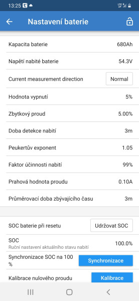

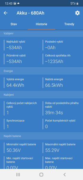

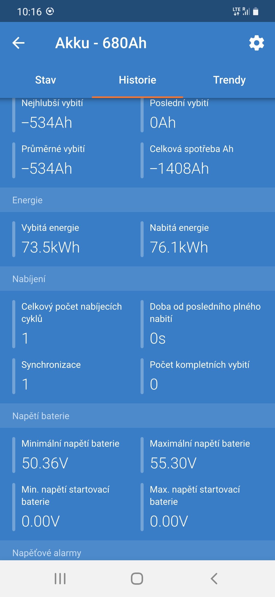

Nikde jsem nenašel info, jak často by se to mělo vzhledem k nastavení - synchronizovat.
Tím že nejsme doma, baterka dosahne 100% několikrát denně, přesto se počet synchronizaci nijak nemění...
Neví někdo jak by to mělo být ideálně = nějaký kompromis uprostřed ?
Samozřejmě s tím jsou spojené moje otázky v hlavě, zda to mám opravdu dobře nastavené

V lete by si hlavne nemusel nabíjať na 100% alebo povedzme podľa uváženie len na 80%. A naplánovať si kalibráciu raz za 2 týždne.
- Příspěvky: 2971
- Reputace:430
Re: Jirkova FVE

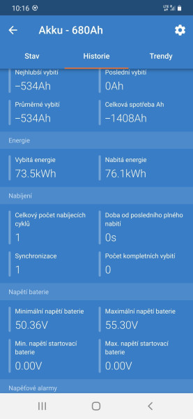

Já asi stále nechápu ta pravidla ty synchronizace
Domníval jsem se, že se jedná o konzervativní nastavení už tak, snižovat ještě víc - (na 80%) nechápu proč...
Hlavně nyní nerozumím tomu, proč opět neproběhla ta ,,klasicka" synchronizace.
Pokud nejsme doma, tak i s vytěžováním do vody a udržováním těch 3 bojlerů se to vejde pod 12kWh - ale proč se to nesynchronizovalo ?

Počet synchronizací se nemění, protože si ve Victron connect můžeš všimnout, že se časovač od poslední synchronizace neustále nuluju, když svítí, a samozřejmě s každým nulováním se synchronizace nepřičítají... Nezkoumal jsem to, ale buď od posledního nabití na 100% SOC shuntu musí uběhnout nějaký minimální čas, anebo je to podmíněné nějakou jinou (další) podmínkou...
Mě to již funguje, tak do toho nesahám...

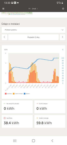

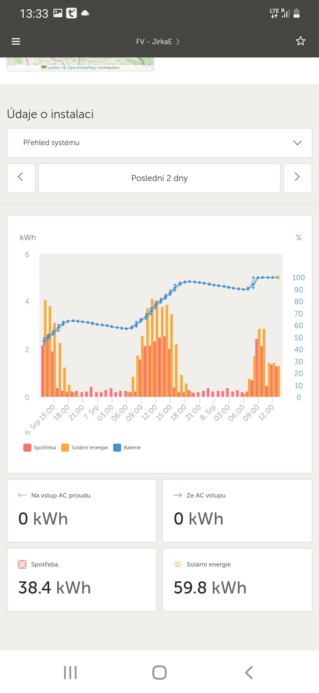

podivej se na stavy mppt ale pravdepodobne zustaly ve floatu a k syncu nedojde. Ale to je normalni. Pokud baterii nevybijes vic a zustanou na vyssim napeti a soc, zustane tam float.JirkaE píše: pon srp 11, 2025 1:21 pmPokud nejsme doma, tak i s vytěžováním do vody a udržováním těch 3 bojlerů se to vejde pod 12kWh - ale proč se to nesynchronizovalo ?
Ale jak pisu to je dobre, setris tim baterie.
- Příspěvky: 2971
- Reputace:430
Re: Jirkova FVE

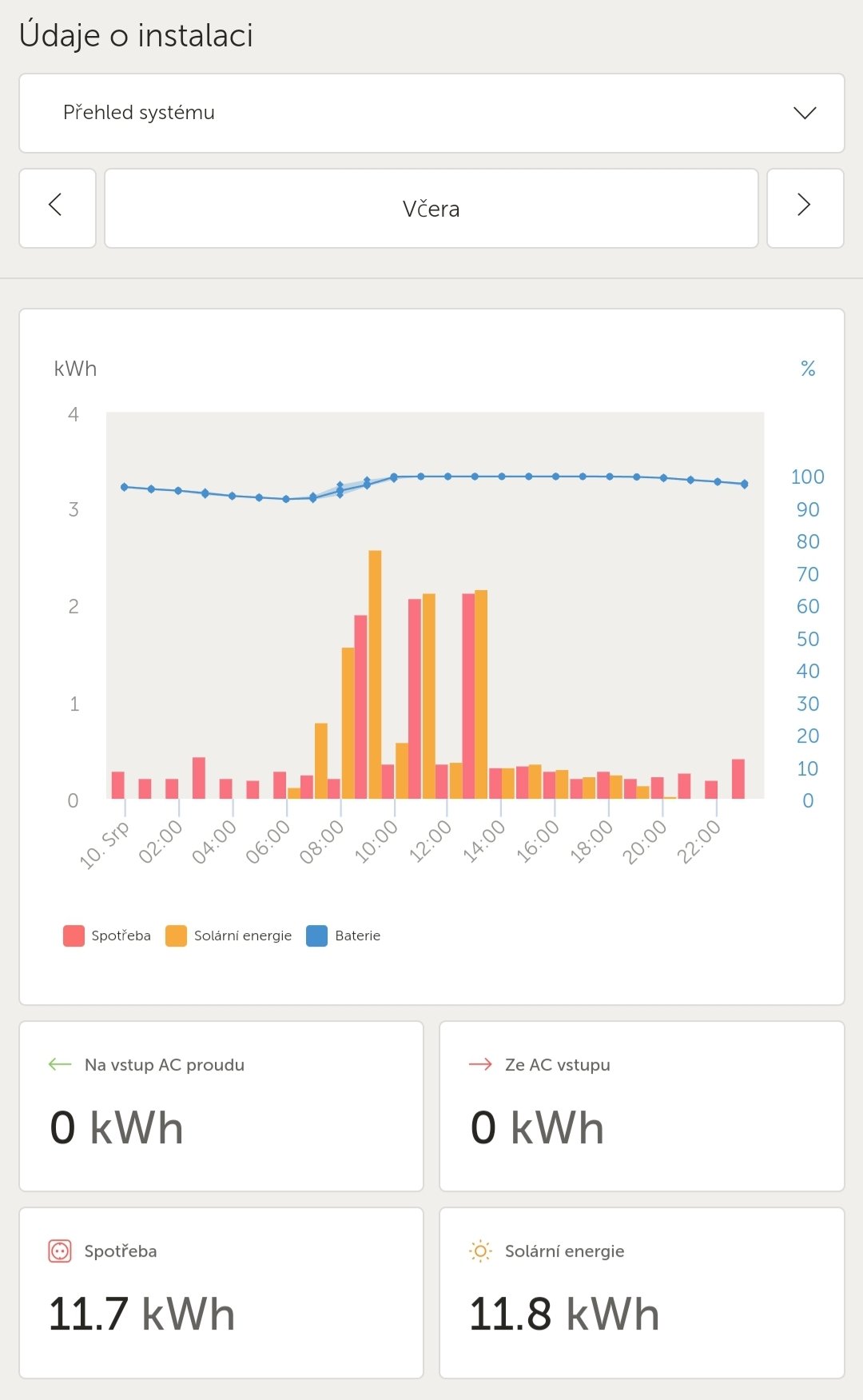

Do rána to vždy sjede na 92-93% a první bojler se zapne až když jde výroba přes 2500W a jinak tam je jen spotřeba kolem 200W plus přes den párkrát filtrace bazénu 200W.

Nechci dělat chytrého,ale asi to bude v těch podmínkách synchronizace,které u tebe neznám.Je fakt,že se zvětšujíci se baterkou jsem tyto parametry měnil.JirkaE píše: pon srp 11, 2025 1:21 pmJá asi stále nechápu ta pravidla ty synchronizace
- Příspěvky: 2971
- Reputace:430
Re: Jirkova FVE
To je mě jasný, ale předpokládal jsem, že větší baterku než já tady ma víc lidí a že už ty zkušenosti jsou
Zase jsem udělal drobnou změnu a zase čekal ne synchronizaci marně.
Nyní mám vytěžování pouze manuální, na čas a ručně a nastavil úplný vypnutí bojleru o půl hodiny dřív, na 16h.
Baterka se tak stihne dobíjet do plna 2x za den, podruhé právě ještě navečer.
Dříve byla navečer ,,jen" na 98% nebo 99%
Je to tak druhý den a synchronizace zase asi funguje
Zatím to běží v polorežimu, protože máme dovolenou a hodně cestujeme ale teď jsme byli zase 3 dny doma a jsem zatím spokojený.
Ze sítě běží pouze wifi-měření Supla

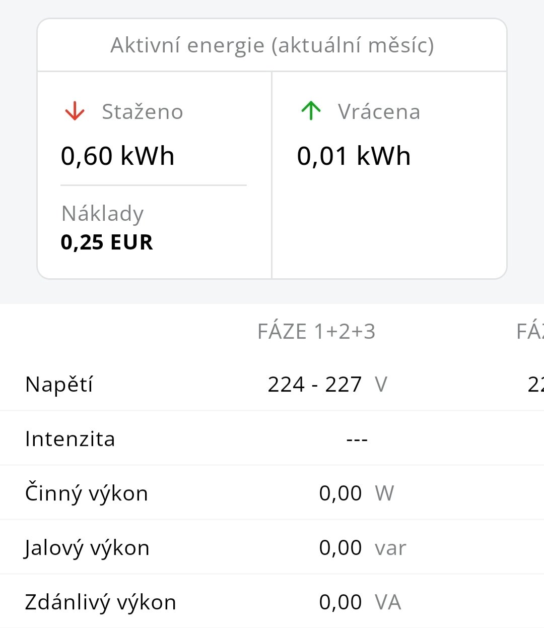

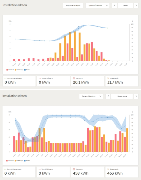

Ten rozdíl u mě nevzniká asi na shuntu, soustředil jsem se nyní na vstupní energii do MPPT Victronů.
Moje externí wifi DC měření má malou odchylku - měří o maličko méně než je realita
(nejde zatím kalibrovat, respektive jde, ale velmi velmi složitě a zdlouhavé = nevyplatí se to)
A nainstalovat další je již nyní moc složité.
Při maximu třeba 2100-2200W je to až 25W.
Na 1500W je to o cca 20W méně, na třech měřeních naměřím tak o cca 0,5kWh méně za celý den když jsem to průměroval.
Za 25dní může být realita a vstupní energie z panelů tak o 12kWh ještě vyšší.
String 1 Srpen - 186,192kWh
String 2 Srpen - 149,002kWh
String 3 Srpen - 150,877kWh
Celkem : 486,071 kWh na externím měření
Za 25dní může být realita tak o 12kWh ještě vyšší, tj 498kWh.
Součet za srpen za 25dní na 3 kusech VICTRON MPPT : 463kWh
Do včerejška za 25dní se ztratilo 30kWh = 1,2kWh denně pryč na vstupu do Victronů.
Spotřeba za 25dní srpen odpovídá realitě cca 458kWh (ověřeno na dalších 2 měření) rozdíl za 25 dní je pouhé 2kWh.
Opticky to tak u mě vypadá, že Victron zkresluje (jako ostatní) ve svůj prospěch ALE již na vstupech a pouze opticky tak snižuje svojí vlastní spotřebu a dělá ze sebe lepší.
Moje otázka - jde s tím něco dělat ? Zkoušel to někdo dostat blíže k realitě ? Má to vůbec nějaký smysl ?

to muzou byt ztraty a nepresnost mereni. 12kwh z 500 je ani ne 2,5%.
- Příspěvky: 4271
- Reputace:976
Re: Jirkova FVE
Nemá
- Příspěvky: 7497
- Reputace:1080
Re: Jirkova FVE
Nema, za a) v pdf je uvedena nejaka ucinnost MPPT a za b) vlastni spotreba, logicky by mela byt v noci zaporna vyroba, ale neni, takze Victron keca ... Ale to neni zadna novinka, u meho Phoenixu vylozene lze.
4 ks epever zerou v noci cca. 6 W pro srovnani ...
