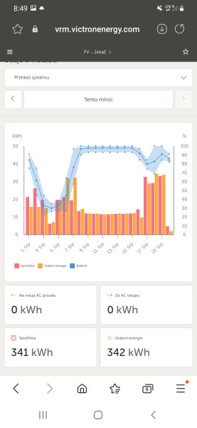

Těch 1,8 kW na DC jde do DC spirál?
JirkaE
Příspěvky: 2202
Reputace: 300
Lokalita: Kousek od Rozvadova
Výkon panelů [Wp]: 7350
Kapacita baterie [kWh]: 38
Re: Jirkova FVE
Nový příspěvek od JirkaE »
Zatím ještě nemám DC spirály hotový.
Na DC spotřebě jsou TY Modrasci a momentální vytěžování do bojlerů 1-3.
Bojlery mám na velké zátěže, jak se zapne bojler, Modrasek se rozjede také, do té doby jen čeká se spotřebou 5-10W na každý ze tří Modrasku a spotřeba jen z těch 2 MP2 3000.
Na noc se postupně vypínají Modrasci úplně přes Smart zásuvku.
Bojlery jsou v kaskádě v seriovem zapojeni na vodě.
Pokud je ohřátý jeden, přepne se na druhý a třetí.
Pokud je málo energie ohřívá se pouze jeden a ostatní jen protéká studena voda.
Na Bojleru 3 zůstala i pračka, to je stejné to se nezměnilo.
DC spirály budou na nový OKCE 300S co mě zůstal doma, který bude centrálně ve FV cimře - kvůli délce kabelu na DC.
3 x suchá 2000W + ta jedna mokrá 2000W všechny 55V.
Cirkulovat bude už voda v trubce do baráku a zpět, primárně pro pitnou vodu a přebytek do akumulačky - to je momentální můj plán :)

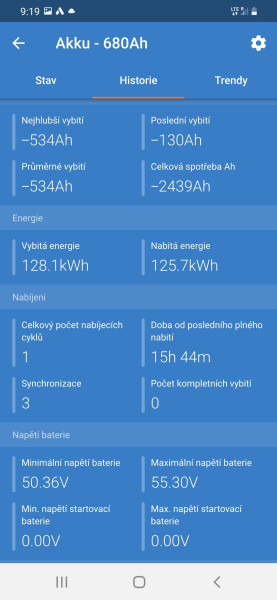

Nikde jsem nenašel info, jak často by se to mělo vzhledem k nastavení - synchronizovat.
Tím že nejsme doma, baterka dosahne 100% několikrát denně, přesto se počet synchronizaci nijak nemění...
Neví někdo jak by to mělo být ideálně = nějaký kompromis uprostřed ?
Samozřejmě s tím jsou spojené moje otázky v hlavě, zda to mám opravdu dobře nastavené ::mute::

V lete by si hlavne nemusel nabíjať na 100% alebo povedzme podľa uváženie len na 80%. A naplánovať si kalibráciu raz za 2 týždne.

Já asi stále nechápu ta pravidla ty synchronizace :dontknow:
Domníval jsem se, že se jedná o konzervativní nastavení už tak, snižovat ještě víc - (na 80%) nechápu proč...
Hlavně nyní nerozumím tomu, proč opět neproběhla ta ,,klasicka" synchronizace.
Pokud nejsme doma, tak i s vytěžováním do vody a udržováním těch 3 bojlerů se to vejde pod 12kWh - ale proč se to nesynchronizovalo ? :fuuu:

JirkaE píše: pon srp 11, 2025 1:21 pm
podivej se na stavy mppt ale pravdepodobne zustaly ve floatu a k syncu nedojde. Ale to je normalni. Pokud baterii nevybijes vic a zustanou na vyssim napeti a soc, zustane tam float.
Ale jak pisu to je dobre, setris tim baterie.
JirkaE
Příspěvky: 2202
Reputace: 300
Re: Jirkova FVE
Do rána to vždy sjede na 92-93% a první bojler se zapne až když jde výroba přes 2500W a jinak tam je jen spotřeba kolem 200W plus přes den párkrát filtrace bazénu 200W.
Nechci dělat chytrého,ale asi to bude v těch podmínkách synchronizace,které u tebe neznám.Je fakt,že se zvětšujíci se baterkou jsem tyto parametry měnil.
JirkaE
Příspěvky: 2202
Reputace: 300
Re: Jirkova FVE
To je mě jasný, ale předpokládal jsem, že větší baterku než já tady ma víc lidí a že už ty zkušenosti jsou 😉
Zase jsem udělal drobnou změnu a zase čekal ne synchronizaci marně.
Nyní mám vytěžování pouze manuální, na čas a ručně a nastavil úplný vypnutí bojleru o půl hodiny dřív, na 16h.
Baterka se tak stihne dobíjet do plna 2x za den, podruhé právě ještě navečer.
Dříve byla navečer ,,jen" na 98% nebo 99%
Je to tak druhý den a synchronizace zase asi funguje :)
Zatím to běží v polorežimu, protože máme dovolenou a hodně cestujeme ale teď jsme byli zase 3 dny doma a jsem zatím spokojený.
Ze sítě běží pouze wifi-měření Supla
