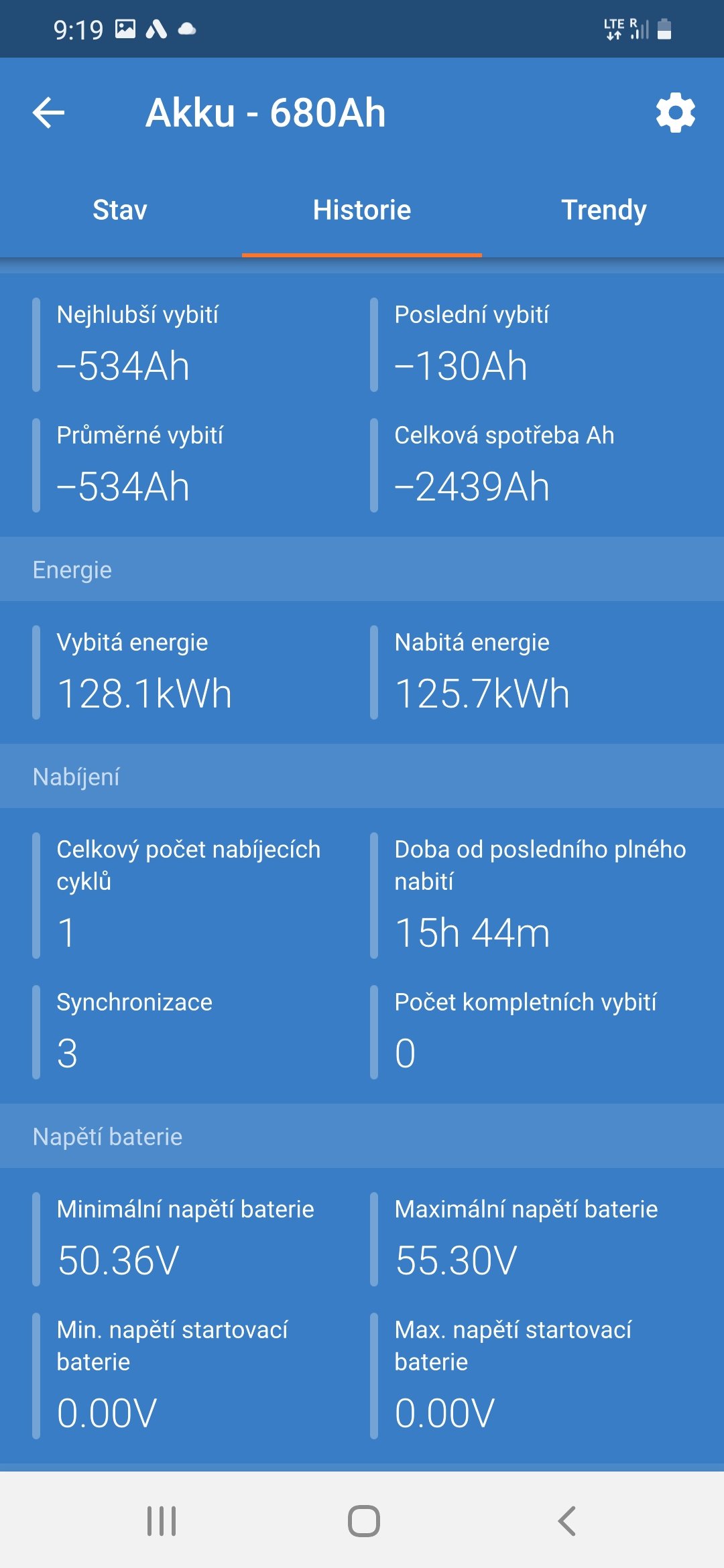

Nikde jsem nenašel info, jak často by se to mělo vzhledem k nastavení - synchronizovat.
Tím že nejsme doma, baterka dosahne 100% několikrát denně, přesto se počet synchronizaci nijak nemění...
Neví někdo jak by to mělo být ideálně = nějaký kompromis uprostřed ?
Samozřejmě s tím jsou spojené moje otázky v hlavě, zda to mám opravdu dobře nastavené

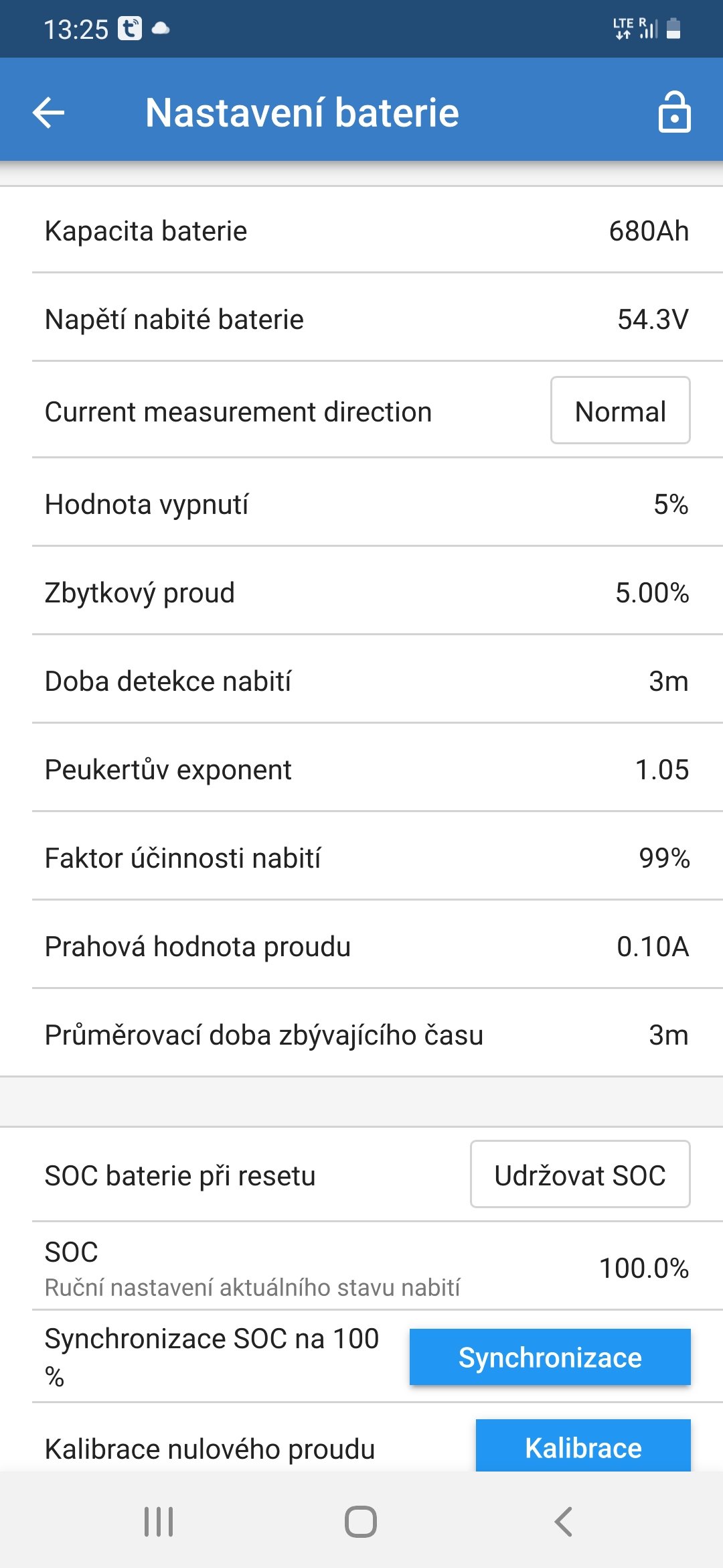

Já asi stále nechápu ta pravidla ty synchronizace
Domníval jsem se, že se jedná o konzervativní nastavení už tak, snižovat ještě víc - (na 80%) nechápu proč...
Hlavně nyní nerozumím tomu, proč opět neproběhla ta ,,klasicka" synchronizace.
Pokud nejsme doma, tak i s vytěžováním do vody a udržováním těch 3 bojlerů se to vejde pod 12kWh - ale proč se to nesynchronizovalo ?
Radar
- Příspěvky: 932
- Reputace: 55
Re: Jirkova FVE
Počet synchronizací se nemění, protože si ve Victron connect můžeš všimnout, že se časovač od poslední synchronizace neustále nuluju, když svítí, a samozřejmě s každým nulováním se synchronizace nepřičítají... Nezkoumal jsem to, ale buď od posledního nabití na 100% SOC shuntu musí uběhnout nějaký minimální čas, anebo je to podmíněné nějakou jinou (další) podmínkou...

Re: Jirkova FVE
podivej se na stavy mppt ale pravdepodobne zustaly ve floatu a k syncu nedojde. Ale to je normalni. Pokud baterii nevybijes vic a zustanou na vyssim napeti a soc, zustane tam float.JirkaE píše: pon srp 11, 2025 1:21 pmPokud nejsme doma, tak i s vytěžováním do vody a udržováním těch 3 bojlerů se to vejde pod 12kWh - ale proč se to nesynchronizovalo ?![]()
Ale jak pisu to je dobre, setris tim baterie.

Nechci dělat chytrého,ale asi to bude v těch podmínkách synchronizace,které u tebe neznám.Je fakt,že se zvětšujíci se baterkou jsem tyto parametry měnil.JirkaE píše: pon srp 11, 2025 1:21 pmJá asi stále nechápu ta pravidla ty synchronizace![]()

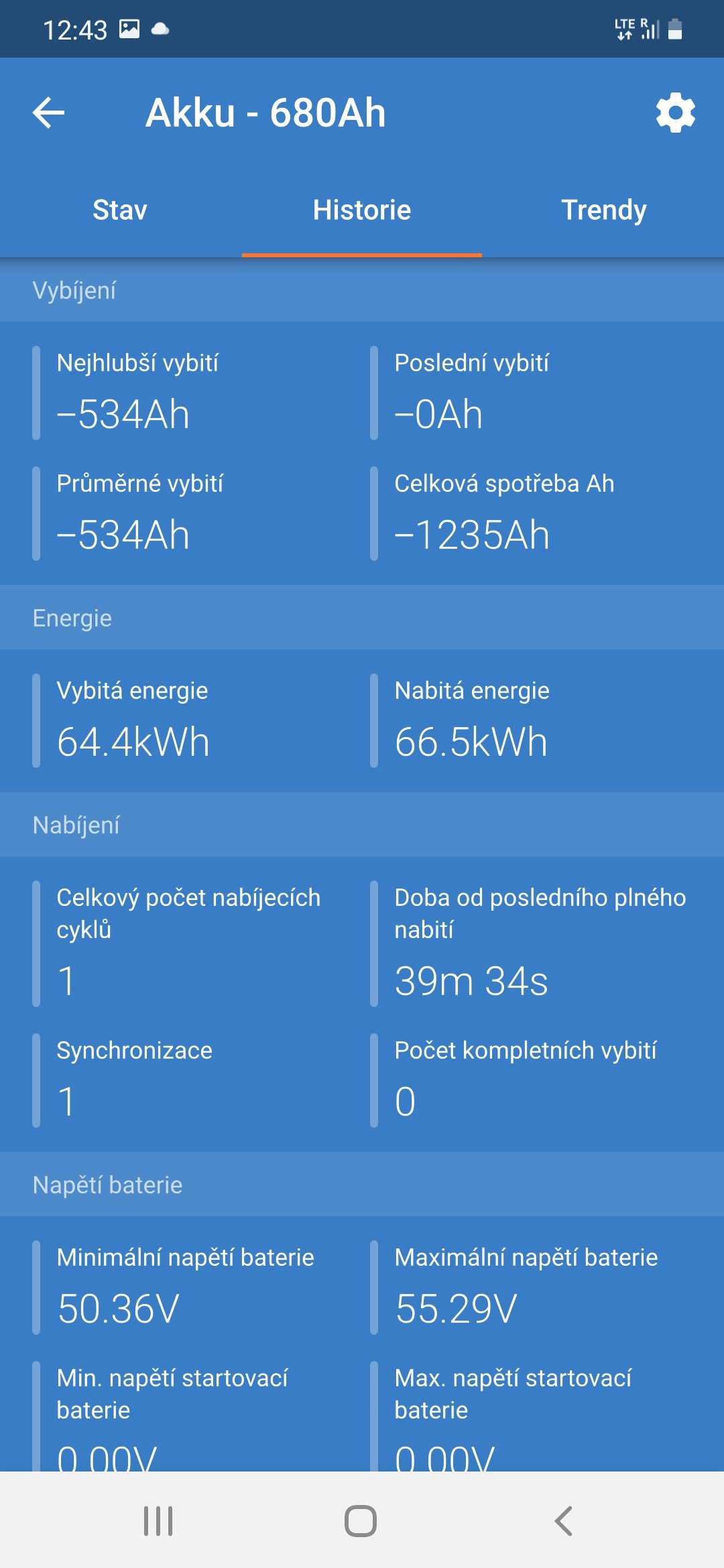

To je mě jasný, ale předpokládal jsem, že větší baterku než já tady ma víc lidí a že už ty zkušenosti jsou
Zase jsem udělal drobnou změnu a zase čekal ne synchronizaci marně.
Nyní mám vytěžování pouze manuální, na čas a ručně a nastavil úplný vypnutí bojleru o půl hodiny dřív, na 16h.
Baterka se tak stihne dobíjet do plna 2x za den, podruhé právě ještě navečer.
Dříve byla navečer ,,jen" na 98% nebo 99%
Je to tak druhý den a synchronizace zase asi funguje
Zatím to běží v polorežimu, protože máme dovolenou a hodně cestujeme ale teď jsme byli zase 3 dny doma a jsem zatím spokojený.
Ze sítě běží pouze wifi-měření Supla

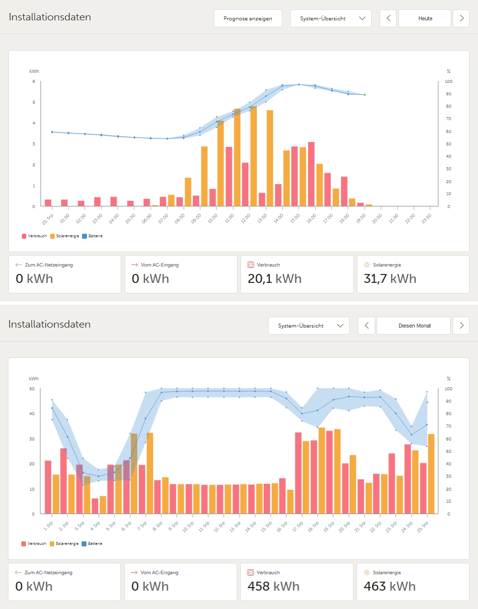

Ten rozdíl u mě nevzniká asi na shuntu, soustředil jsem se nyní na vstupní energii do MPPT Victronů.
Moje externí wifi DC měření má malou odchylku - měří o maličko méně než je realita
(nejde zatím kalibrovat, respektive jde, ale velmi velmi složitě a zdlouhavé = nevyplatí se to)
A nainstalovat další je již nyní moc složité.
Při maximu třeba 2100-2200W je to až 25W.
Na 1500W je to o cca 20W méně, na třech měřeních naměřím tak o cca 0,5kWh méně za celý den když jsem to průměroval.
Za 25dní může být realita a vstupní energie z panelů tak o 12kWh ještě vyšší.
String 1 Srpen - 186,192kWh
String 2 Srpen - 149,002kWh
String 3 Srpen - 150,877kWh
Celkem : 486,071 kWh na externím měření
Za 25dní může být realita tak o 12kWh ještě vyšší, tj 498kWh.
Součet za srpen za 25dní na 3 kusech VICTRON MPPT : 463kWh
Do včerejška za 25dní se ztratilo 30kWh = 1,2kWh denně pryč na vstupu do Victronů.
Spotřeba za 25dní srpen odpovídá realitě cca 458kWh (ověřeno na dalších 2 měření) rozdíl za 25 dní je pouhé 2kWh.
Opticky to tak u mě vypadá, že Victron zkresluje (jako ostatní) ve svůj prospěch ALE již na vstupech a pouze opticky tak snižuje svojí vlastní spotřebu a dělá ze sebe lepší.
Moje otázka - jde s tím něco dělat ? Zkoušel to někdo dostat blíže k realitě ? Má to vůbec nějaký smysl ?

glottis
- Příspěvky: 3701
- Reputace: 479
- Kapacita baterie [kWh]: 15
Re: Jirkova FVE
to muzou byt ztraty a nepresnost mereni. 12kwh z 500 je ani ne 2,5%.
- Příspěvky: 3651
- Reputace: 791
Re: Jirkova FVE
Nemá
- Příspěvky: 6815
- Reputace: 938
Re: Jirkova FVE
Nema, za a) v pdf je uvedena nejaka ucinnost MPPT a za b) vlastni spotreba, logicky by mela byt v noci zaporna vyroba, ale neni, takze Victron keca ... Ale to neni zadna novinka, u meho Phoenixu vylozene lze.
4 ks epever zerou v noci cca. 6 W pro srovnani ...
