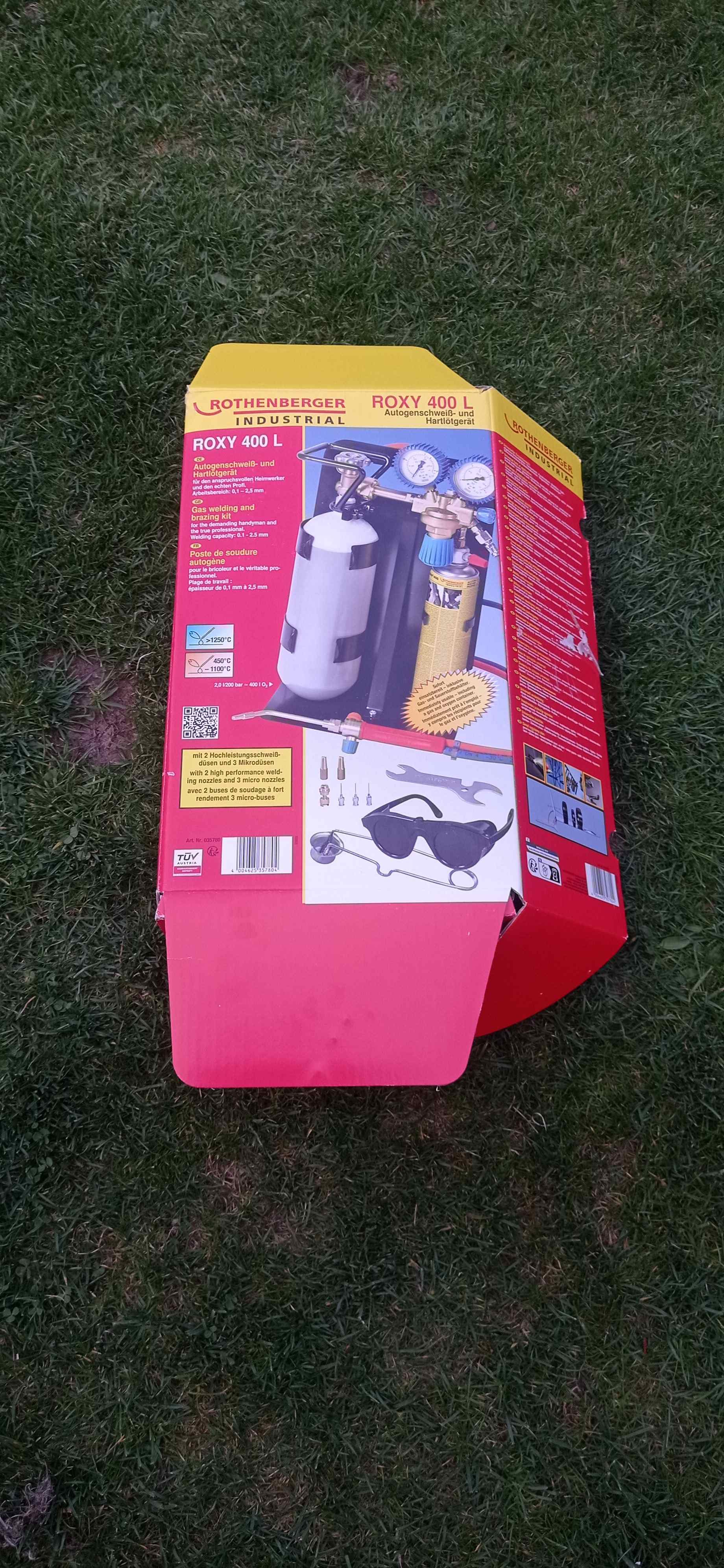

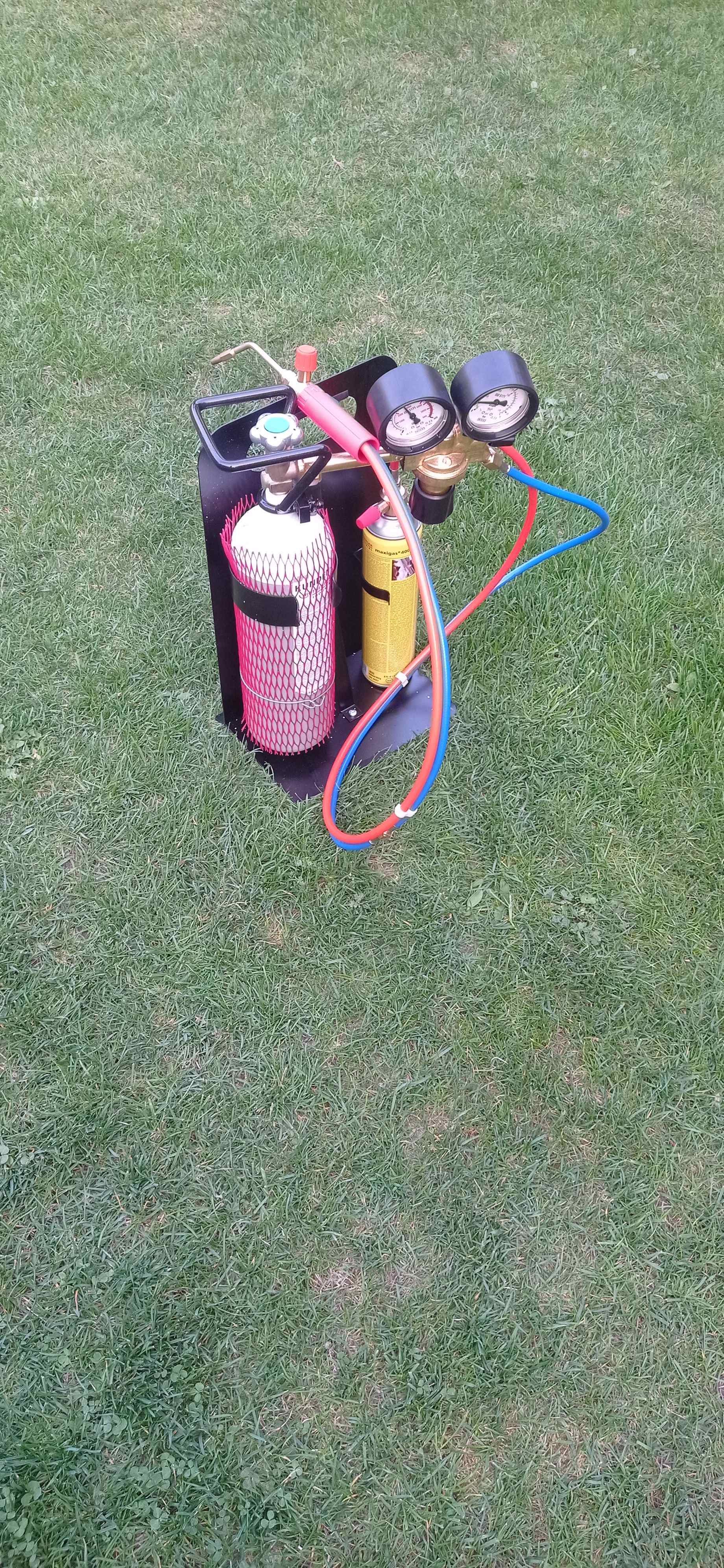

Jak je horko, tak je možnost ověřit jak jsem opravil klimatizaci, kde byla prasklá jedna měděná trubička 8mm. Pořídil jsem si "autogen" Rotherberger Roxy 400 L. V sadě je vše potřebné k pájení natvrdo. Hned jsem to musel dodělat, protože kyslíkové těsnění bylo menšího průměru, naštěstí v šuplíkových zásobách mám i teflonové těsnění, které tam pasovalo. Další šmejdovská část jsou ty plechové pásky, které přidržují plynové láhve. Člověk by očekával, že to jsou nabarvené plechové výlisky, ale ony to jsou nabarvené odlitky z nějaké hliníkové slitiny. Takže jedna (na větší láhvi) praskla hned při montáži a tu druhou jsem našel prasklou druhý den. Kus drátu to spravil. Koupil jsem pár elektrod pro pájení mědi - používají se jak CuP (bez tavidla), tak klidně verze se stříbrem. Natrénoval pájení na kusu trubičky a pak to zopakoval naostro. Snad to těsní, plnil jsem tam R32 ještě když bylo chladno a funkčnost se špatně ověřovala. Dnes je už tepleji, tak klima může běžet na vyšší výkon. Jo a utrpěl jsem spáleninu. Fouklo trochu tekutého chladiva a i přes rukavici to pěkně zamrazilo.

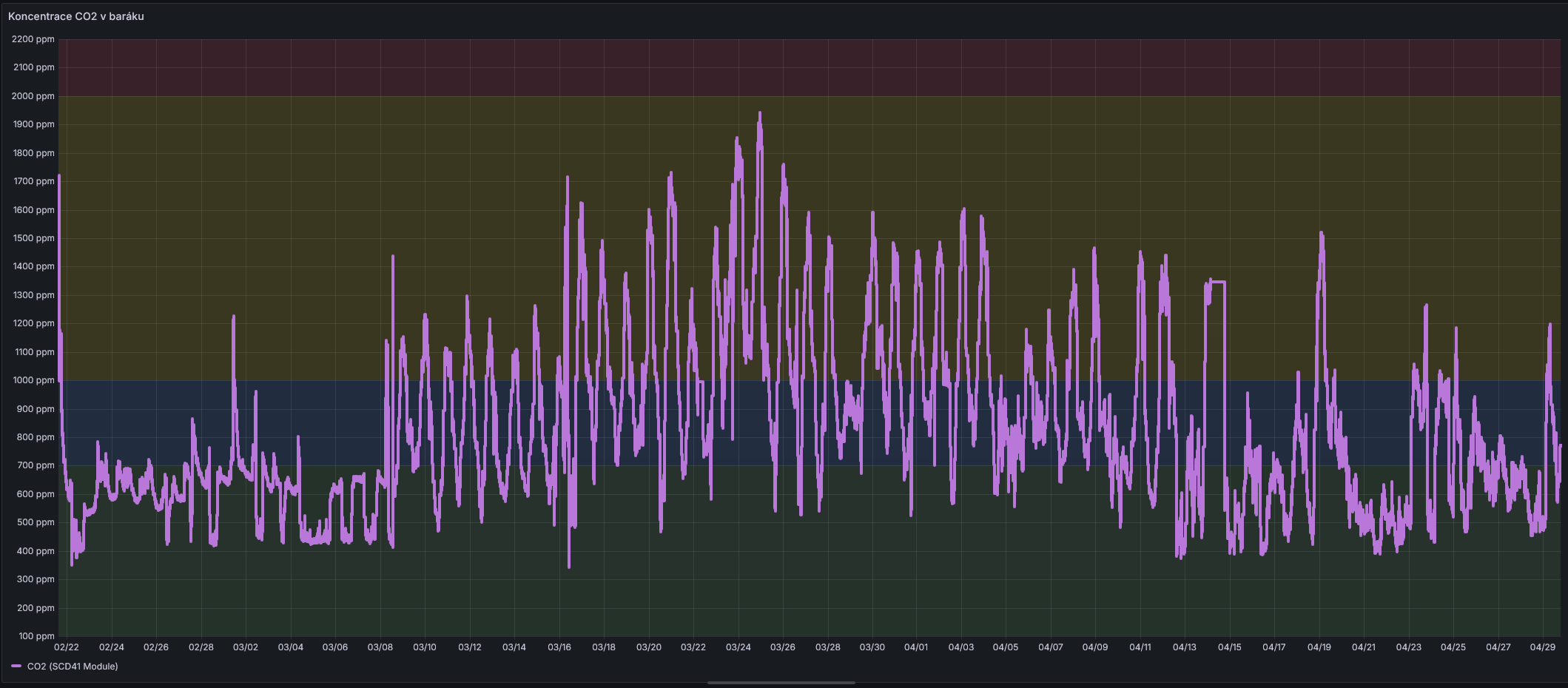

Pokud by chtěl někdo sledovat doma koncentraci CO2, tak mohu doporučit modul s čidlem SCD41 (aliexpress). Dva měsíce bez rekalibrace ukazuje stále reálné hodnoty.

Merák CO2 je pekná pakáreň, celý život spokojne žijem bez vetrania, iba kvôli vlhkosti občas a odkedy som ho kúpil, musím vetrať ráno a večer, lebo ma rozčuľujú hodnoty 1200 a viac. Decká mi hodinu blbnú v izbe a hneď je 1000 ppm. Mám nejaký lacný z Conradu, (infračervený s vyhrievaním) ale zatiaľ spokojnosť, po roku stále meria dobre, po pár mesiacoch keď pri vyvetraní nechce klesnúť ku 400 ho vyložím na hodinu von a sám sa automaticky skalibruje.
Ale lepšie je ho nemať a spokojne žiť, ako vravím, terorizuje ma.

Je to tak. Spíš jde o zajímavost, jak CO2 vzroste, když je někdo v místnosti. Vždyť dýchání je v podstatě to samé, jako hoření - dýcháme kyslík a ten se sloučí na CO2, který vydechujeme. A jestli je bazální energetická spotřeba cca 75 W, tak to odpovídá produkci CO2 jako hoření plynového kahanu/ svíčky o těch 75W.

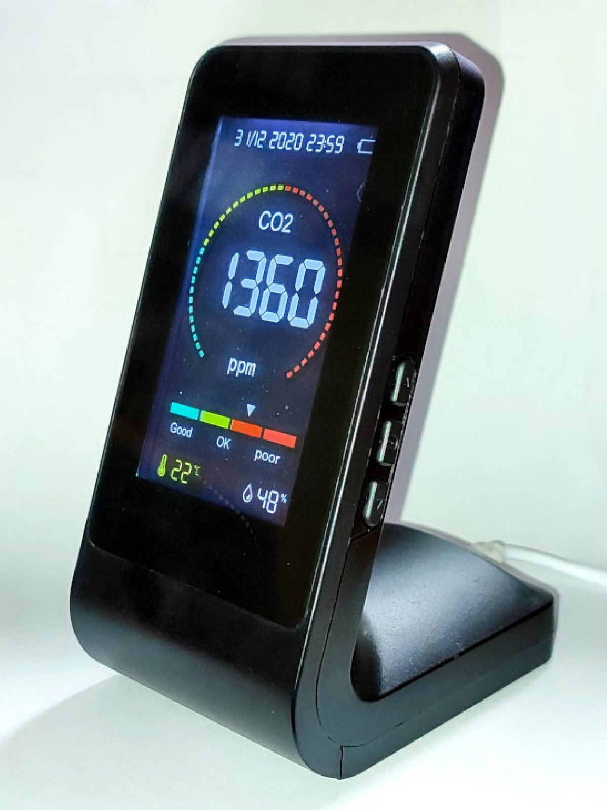

Přirozená koncentrace oxidu uhličitého (CO2) ve venkovním ovzduší je 0,04 %. Při obsahu CO2 ve vzduchu kolem 5-10 % způsobuje tento plyn bezvědomí, koncentrace nad 20 % vede k úmrtí. V ČR je limit uvnitř budov stanoven na 0,15 % neboli 1500 ppm CO2. CO2 není jedovatý, ale je pro člověka nedýchatelný. CO2 v běžné domácnosti nedosahuje životu nebezpečné koncentrace, ale může způsobovat zdravotní potíže a značný diskomfort. Příznaky zvýšených koncentrací CO2 jsou malátnost, bolest hlavy, nevolnost, únava.
Žiju v malé bytě a dříve jsem větral jen velmi málo a často jsem byl malátný a unavený. Poté co jsem si pořídil detektor si to hlídám a větrám častěji. Detektor při vyšších koncentracích blížících se výše zmíněnému limitu 1500 ppm má i výraznou zvukovou signalizaci. Dřívější příznaky malátnosti a únavy úplně vymizely. Takže já to za pouhou zajímavost rozhodně nepovažuji a naopak to považuji za velmi užitečnou pomůcku, která mne zbavila dřívějšího diskomfortu.
Mám už řadu let detektor CO2 od Hütermanna viz přiložený obrázek.

Myslel jsem, že u nás budou koncentrace nižší. Předělávka starého baráku, komín.

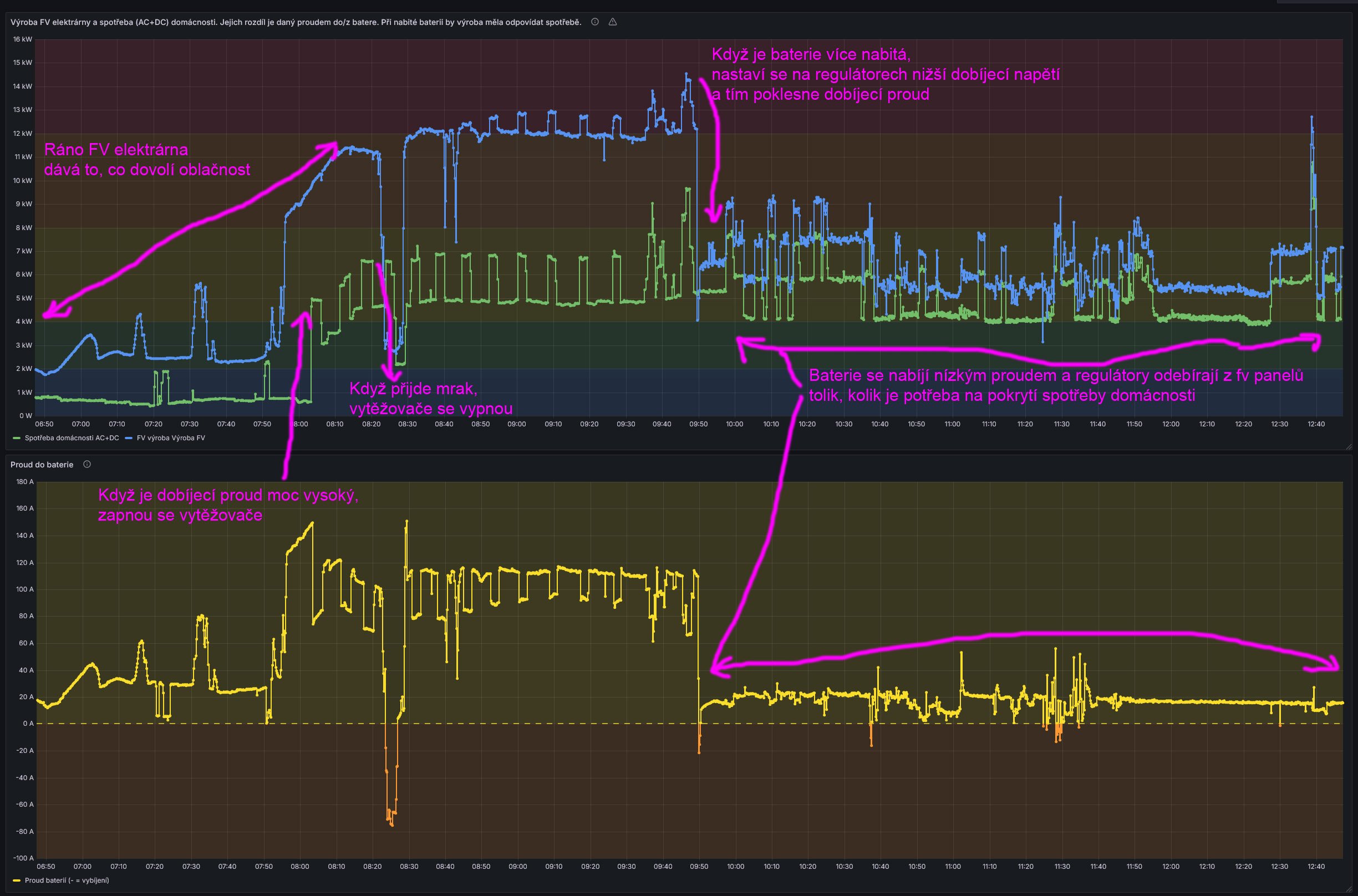

Když je elektřiny nadbytek, není potřeba do baterie nacpat co se tam vejde, ale kvůli prodloužení životnosti ji nabíjet na nižší napětí. Pak může režim FV elektrárny vypadat takto:
1. ráno se bere vše, co FV panely dávají.
2. zapínají se vytěžovače aby nebyl proud do baterie moc vysoký / vypnou se když fv výroba klesne.
3. když je v baterii dostatek energie (třeba SOC nad 75%), regulátory se nastaví na nižší dobíjecí napětí (tady mám pro 16s LiFePO4 nastaveno 53.8 V) a tím se podstatně sníží dobíjecí proud. Od teď až do večera poteče nízký proud do baterie a regulátory budou odebírat z FV panelů jen tolik, kolik je potřeba pro spotřebiče + pro pomalé dobíjení baterie.
4. večer se regulátory nastaví na vyšší dobíjecí napětí (tady 54.8 V), aby další den do baterie začaly dodávat co můžou.
