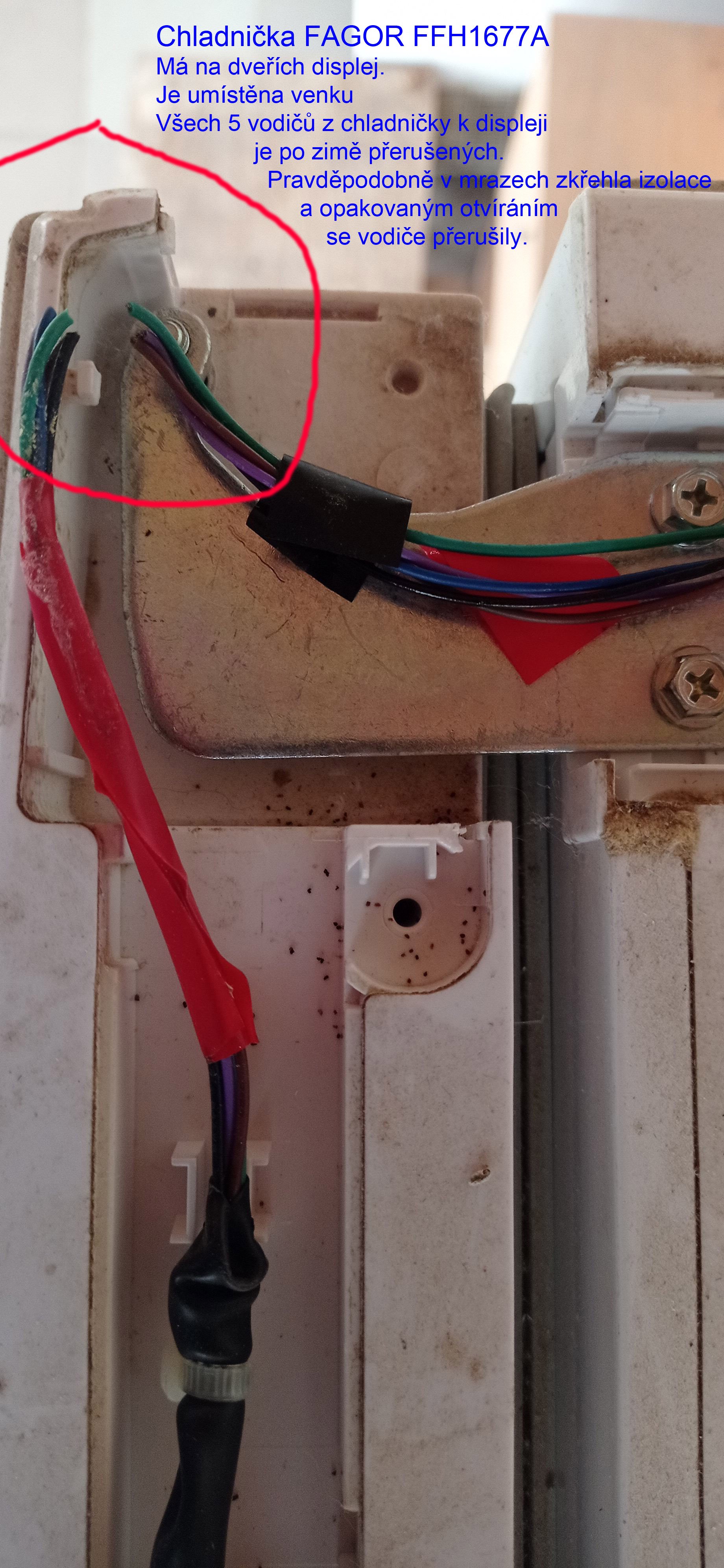

Jedna z venkovních chladniček přestala fungovat. Zaregistrovali jsme to až teď, kdy je venku tepleji. Neobvyklá závada. Chladnička má displej na dvířkách a ten je propojen s elektronikou pěti vodiči taženými v místě pantů dvířek. Za mrazů pravděpodobně izolace ztvrdla/zkřehla a opakovaným otvíráním došlo k přerušení všech pěti vodičů. Po opravě vše opět funguje.

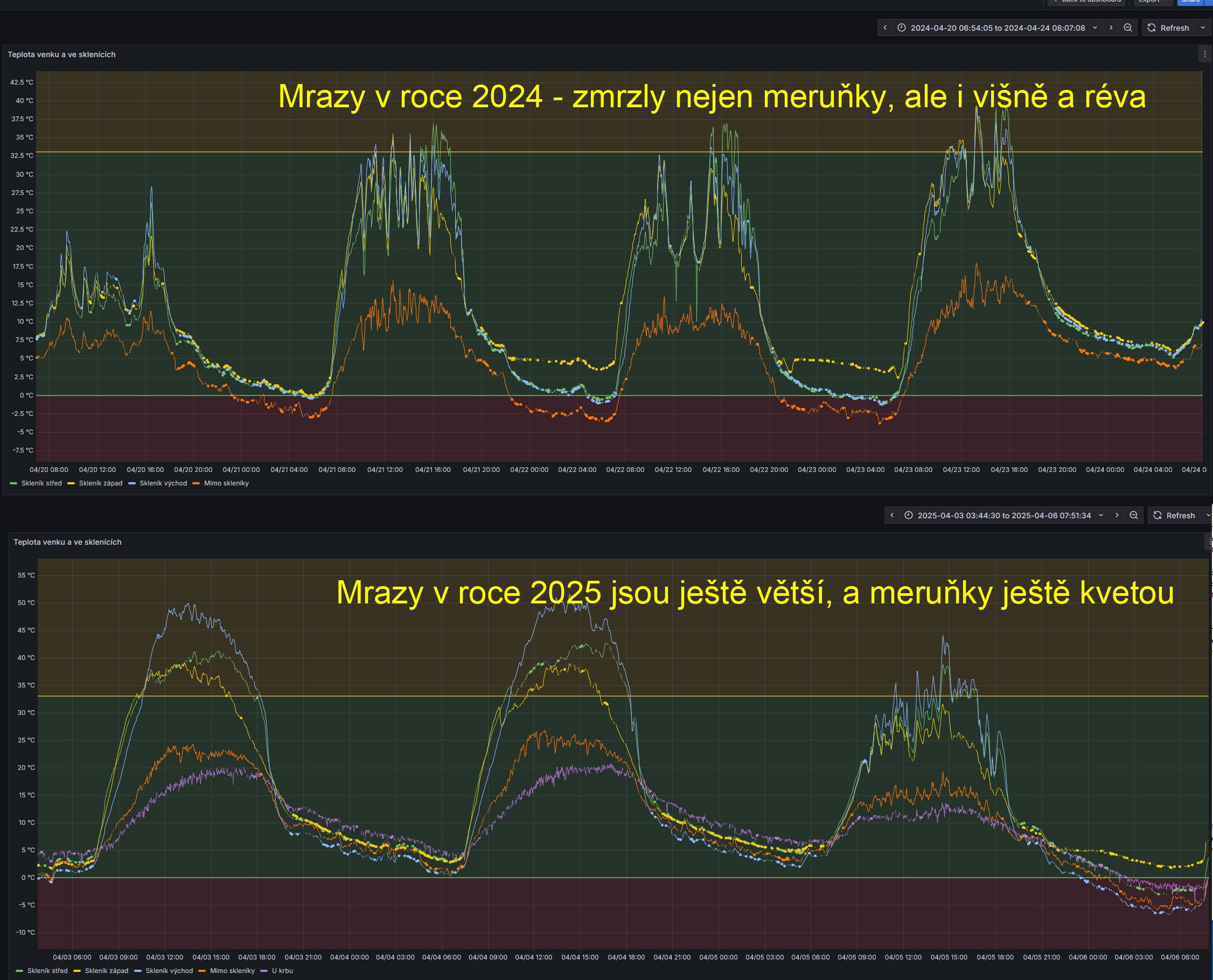

Uvidím, co napáchají letošní mrazy na úrodě. V jednom skleníku se opět zapne topení, když teplota klesne pod 5 st.C. To na zahradě udělat nejde.

po rekonstrukci baraku mi zbyly infra panely tak jsem se vcera dokopal jeden 600W dat k broskvoni. Takovy pokus. Jsem zvedavej, jestli to pomuze

Na jeden strom taký panel určite pomôže, na 6 starších stromov by bolo treba strašný výkon. Problém je vietor. Pri klasických jarných mrazoch je vždy čistá obloha a bezvetrie a vyžiarením rýchlo klesá teplota a pomáhajú sviečky a zadažďovanie. Teraz ale fučí poriadne a intenzívne odnáša všetko teplo a tomu sa potom nijako brániť nedá, ale zase za vetra teplota tak neklesá. Ja mám marhule už odkvitnuté, vtedy sú plôdiky na mráz najcitlivejšie, stačí -1C, tak som zvedavý ako dopadnú najbližšie dve noci, keď má menej fúkať. Dnes bolo na 45 minút najnižšie -0,7C, to by nemuselo moc ublížiť.

Ano.
Zadažďovanie!
Zadažďovanie!
