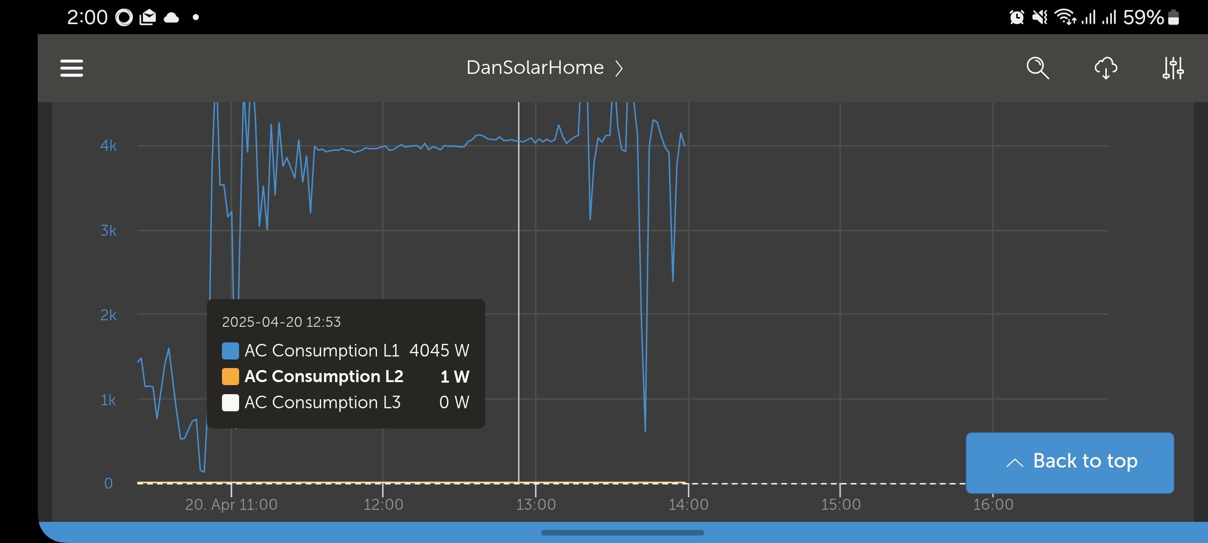

Hele 8hodin čistě do auta nedávám, nemám tolik panelů a slunce. Ale třeba příklad dneska zatím jede s autem takto. Nabíjím max 16A jedna fáze a k tomu v automatice jede dům. Ale mám tu úpravu chlazení. Když jsem koukal na termokameru, tak fety jsou i v defaultu chladné, ale to trafo se prostě vyhřeje. Když jsem byl offgrid, tak jsem ho běžně trápil na 5000W a neprotestoval. Všechno je prostě o teplotách a chlazení. Ideální podmínky taly nemám a odpoledne už se taky ohřeje, protože pod schody prostě topí všechno(mppt, pojistky, dc sběrna). On ten střídač zas tak drahej není, za 21tis mi to taková tragédie nepřijde. To je stejný jako by jsi nadával na to pasivní mppt že v teple si snižuje výkon na výstupu s teplotou nad 40°C na chladiči. Já jsem rád za ochranu a když chci, tak si dodám chlazení, když nechci, tak to ignoruji, ale nesmaží se jako nějaká Čína.
Jinak ke kalibraci, nemám s tím problém pokud to jde. Nastavím to jednou a neřeším. Pokud by to nešlo a kecalo jak kecá (na starém fw to tak bylo) tak by mě to štvalo. Stejně mě štve i nutnost B chrániče u tohoto wallboxu, ale to je jiná písnička. Osobně ať nerad chránič mám, ale anad raději než věřit nějakému no name wallboxu kde se Číňan vytahjje integrovaným chráničem. Takhle si ho tam dodám a je na mě jak drahý. Proč vlastně nedáš nějaký king a chránič B? Budeš víc happy ne? Nebo udělej něco pro BMW a dej si 3faz ne? Budeš rychleji nabíjet 3faz, takže bude i lepší účinnost nabíjení, když nebude auto tak dlouho probuzené ne?

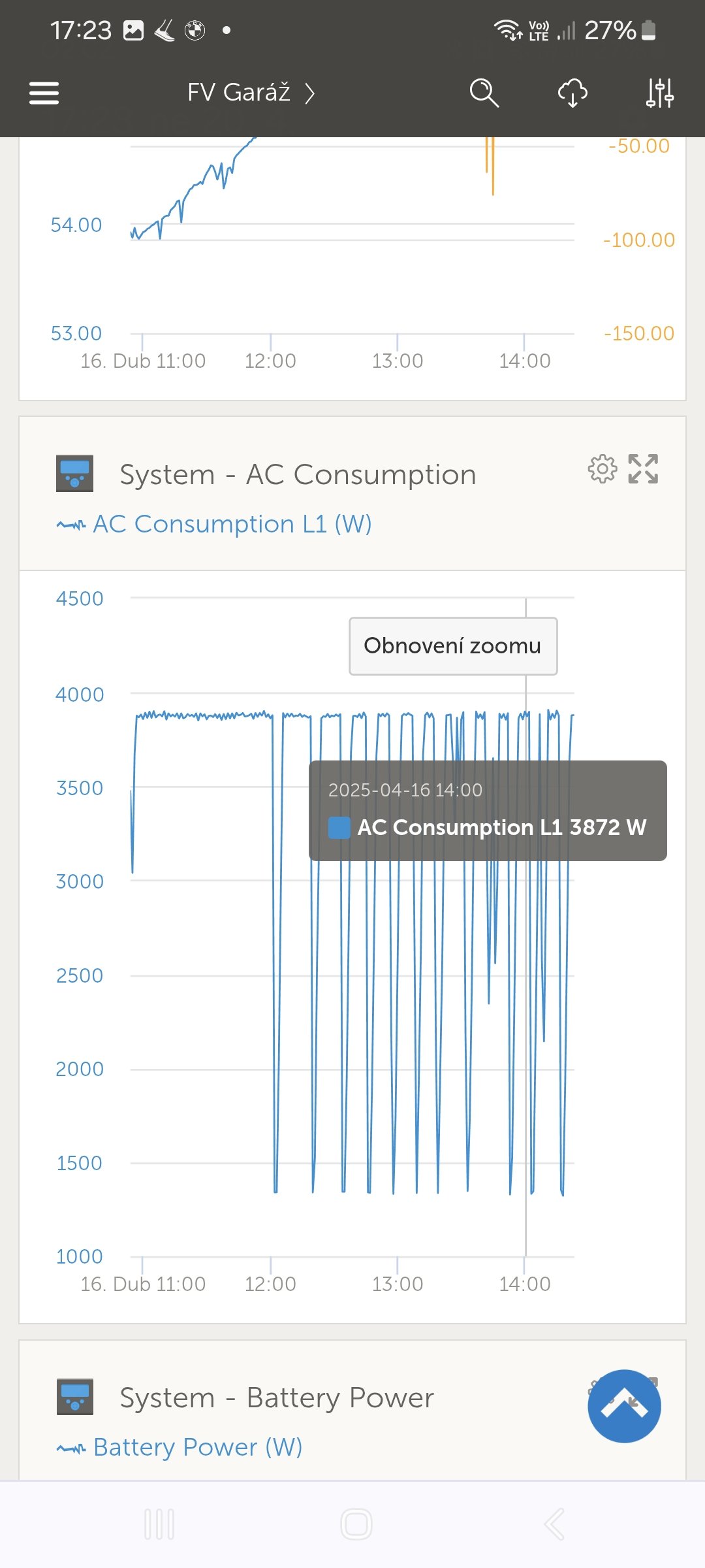

Já používám dynamické nabíjení a komunikaci mezi měničem, cerbem a wallboxem.Ten systém sám pozná, kdy je přetížený,zeslabi a chladí mĕnič.Co jsem si všiml, tak se mi přes nĕho víc jak 3,5kW za hodinu nepodařilo do baterky protlačit i když slunce bylo dost.

Tady je to na mých datech krásnĕ vidĕt.V cca 10:00 jsem ho napíchl.cca 1a1/2 hodiny jel na 3870W ohřál se a každých cca 15minut zeslabil nabíjení na 1300W a chladil.Slunce dost.Nic jiného než EV na nĕm nebylo.
