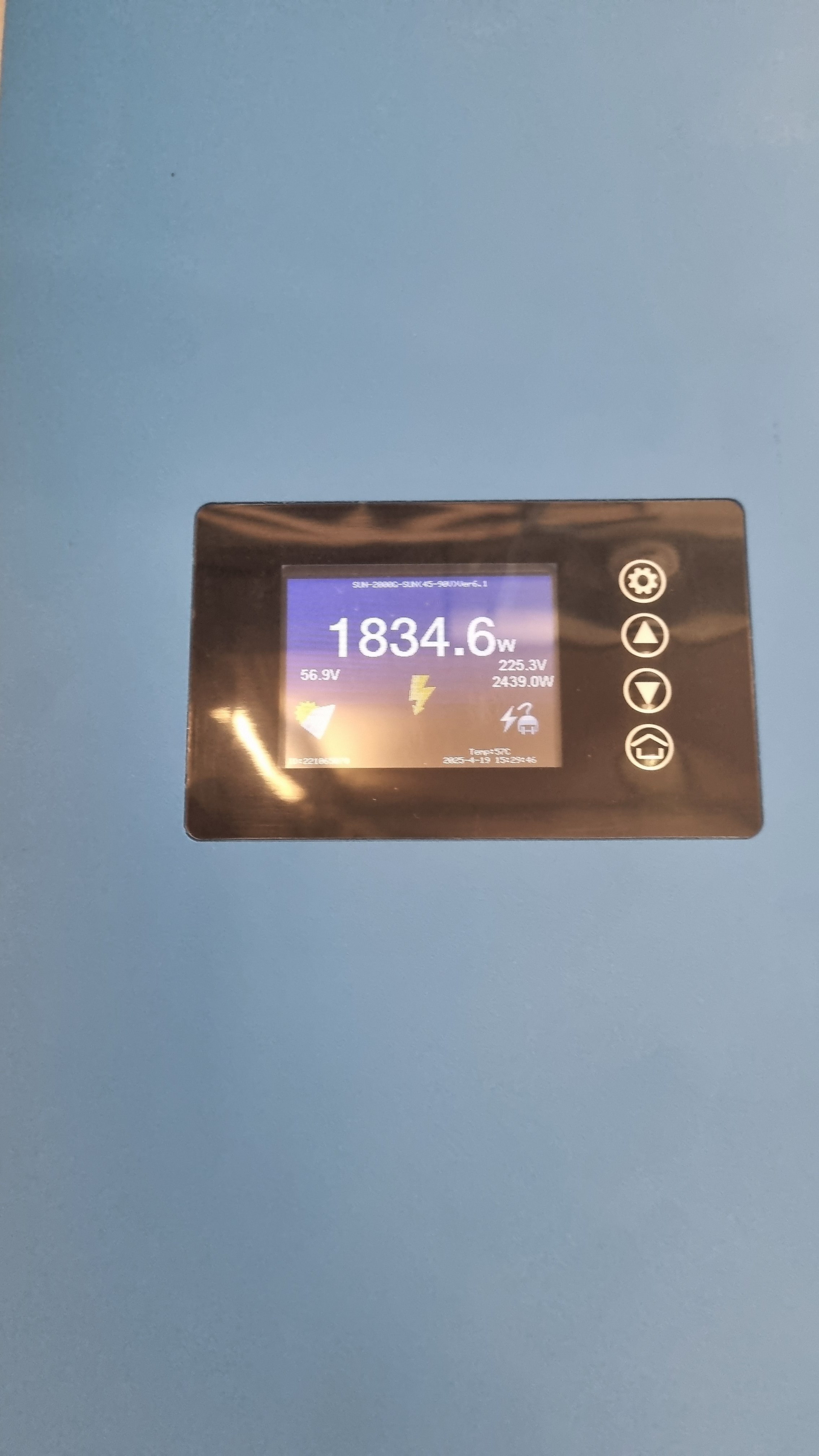

Tak jsem victronu 5000 připojil pomocníka a tváří se to OK.Za pár Kč se dá zvednou výkon.Drobný problém nastal při spouštění než se povolí externí limiter tak gridtie mĕnič tlačil proti victronu plný výkon. 3500W dává victron a 1800W modrásek. Regulace s cerbem a wallboxem vypadá OK.Za 2400Kč nový z bazošu, podle mě dobrý kup.Na ten victron se jich dá pověsit určitě víc a zvednout výkon třeba 2x.

Modrásek dává 1800W trvale a neprotestuje

Takže modrásek je prifázovaný na výstup off-grid meniča na posilnenie výstupu? To je fajn nápad...
Ano přifázovaný, jinak na tom výstupu není žádná zátĕž.I když skončí nabíjení EV a náhle se ukončí odbĕr nic se nestane a v klidu se to ukončí.Za pár Kč hodně muziky.
