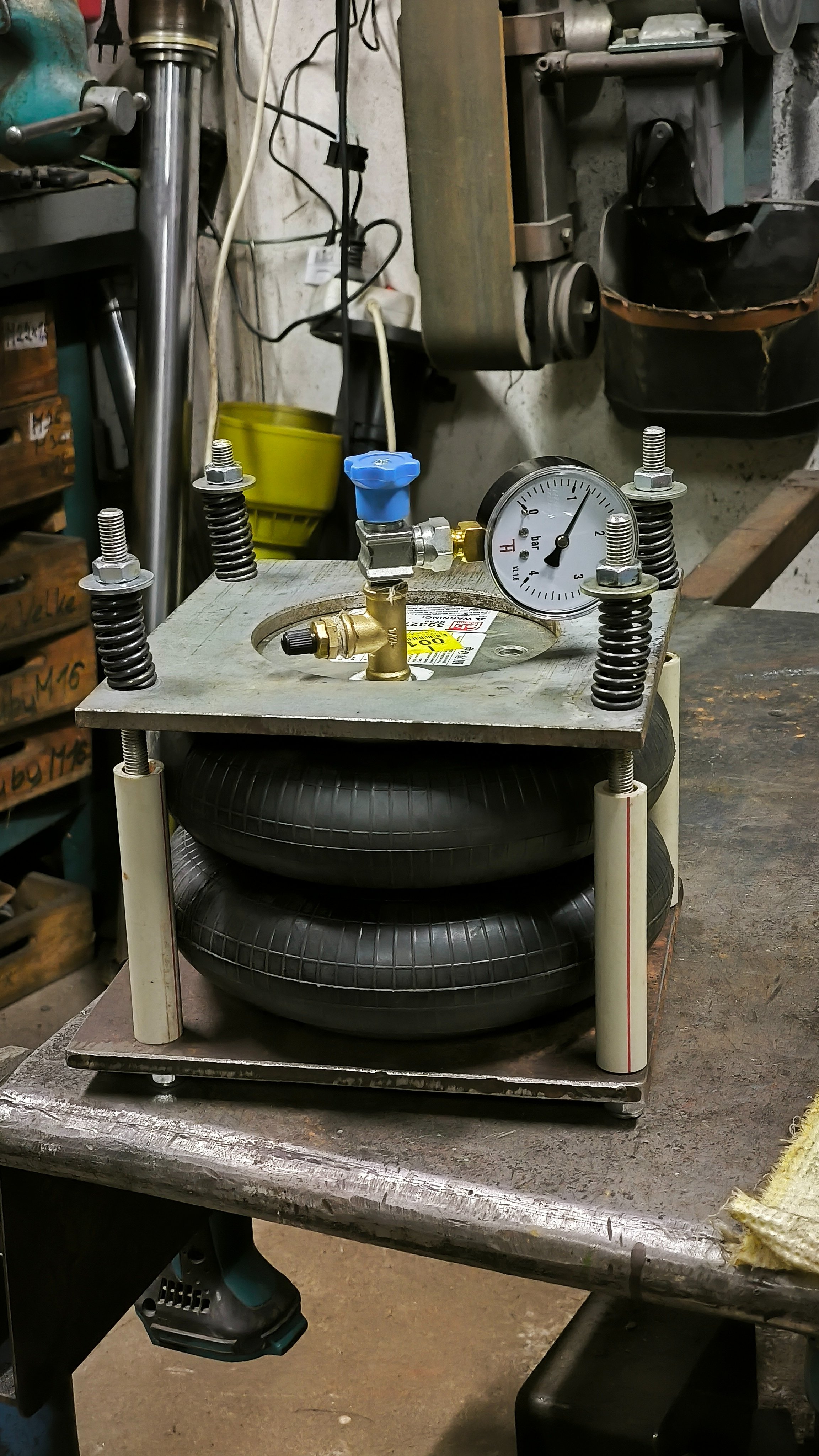

Leoshavla FVE zkoumá možnost stahování baterie pomocí vzduchového měchu s tlakem 1,5 baru. Přetoky v systému způsobuje transformátor soustruhu, který přelívá reálný výkon mezi fázemi. Řešení zahrnuje úpravy zapojení transformátoru a využití vícefázových principů k minimalizaci přetoků a optimalizaci spotřeby energie.

Nepobuřuje - jen přijde velmi komplikované a riziko ,,nehody" - úniku vzduchu / přetlakování a podobně - vyžaduje z mého pohledu osobní kontrolu mnohem víckrát, než jednou za rok...vla píše: úte dub 08, 2025 7:58 amNevím proč vás pobuřuje inovativní řešení s měchem, mě přijde rozhodně lepší než jednou za rok kontrolovat utažení závitových tyčí atd. Měchy jsou v zásadě pružiny, které jaksi nevadí. Tak kde je opravdový problém?
Nevím - přijde mě to hrozně složité - na to, jak je ,,klasické řešení" jednoduché

Tak konečně se mně někdo zastalvla píše: úte dub 08, 2025 7:58 amNevím proč vás pobuřuje inovativní řešení s měchem, mě přijde rozhodně lepší než jednou za rok kontrolovat utažení závitových tyčí atd. Měchy jsou v zásadě pružiny, které jaksi nevadí. Tak kde je opravdový problém?
Mě to zas tak složité nepřipadá, držák na baterku stejně musím udělat a mám to připravené ještě na druhou a měch stál asi 650 kč

Zdánlivě jednoduché. Ale jak dosáhnout té správné tlakové síly, to už tak jednoduché není.thomas.007 píše: pon dub 07, 2025 11:48 pmJá si myslím, že daleko jednodušší, levnější, spolehlivější, bezpečnější i účinější je to nechat stažené závitovkama M6 a když teda zachovat "stejnou" kompresi článků, tak každý rok odpojit baterii, povolit měděné propojky, povolit a zase dotáhnout na správný moment.
Někdo to řeší pružnými podložkami nebo tvrdými ventilovými pružinami z auta, já se spoléhám na pružnost samotné závitovky.
Naštěstí to asi není nějak moc citlivé na přesnou hodnotu.
Jen upozorňuju na fakt, že bez nějakého aspoň orientačního měření dosáhnout dané síly přesně není taková sranda.
Tím to řešení přes závitovky nijak nezpochybňuju. Mám to taky tak.
Jen jsem si tu sílu orientačně změřil.
Mimochodem je stejně zajímavé, že výrobci tu sílu 3kN píšou všichni stejně a u všech baterek.
I když mají různé články různou velikost a tak stejné tlakové síle odpovídá různý tlak.
- Příspěvky: 2709
- Reputace:486
Re: Komprese baterie pomocí vzduchového měchu
Já bych Ti to taky pochválil, kdybych byl přesvědčený, že konstantní tlaková síla v průběhu celé životnosti baterky je to správné.leoshavla píše: úte dub 08, 2025 8:15 amTak konečně se mně někdo zastal
Znovu připomínám, že velcí kluci to tak podle mě nedělají.
Ať už autaři, kde jsou články nacpané v tvrdém boxu.
Nebo výrobci profi baterek, kde myslím taky vevnitř žádný pružný element není.
Případně výrobci cylindrických článků, které mají pevný obal.
Mně by se ten měch líbil pro kalibraci tlakové síly.
Strčit tam měch, stáhnout závitovkami na přesně změřenou tlakovou sílu a přitom měřit moment, potřebný pro utahování.
A pak to zreplikovat na reálné baterce bez měchu.
Já jsem se to podobně pokoušel udělat v provizorních podmínkách. Ale s tím měchem by to bylo elegantní.
Nebo samozřejmě získat tenzometrický měřič síly ve vhodném provedení. To jsem zkoušel (někde si ho půjčit, ne ho kupovat za dlouhé peníze), ale neúspěšně.

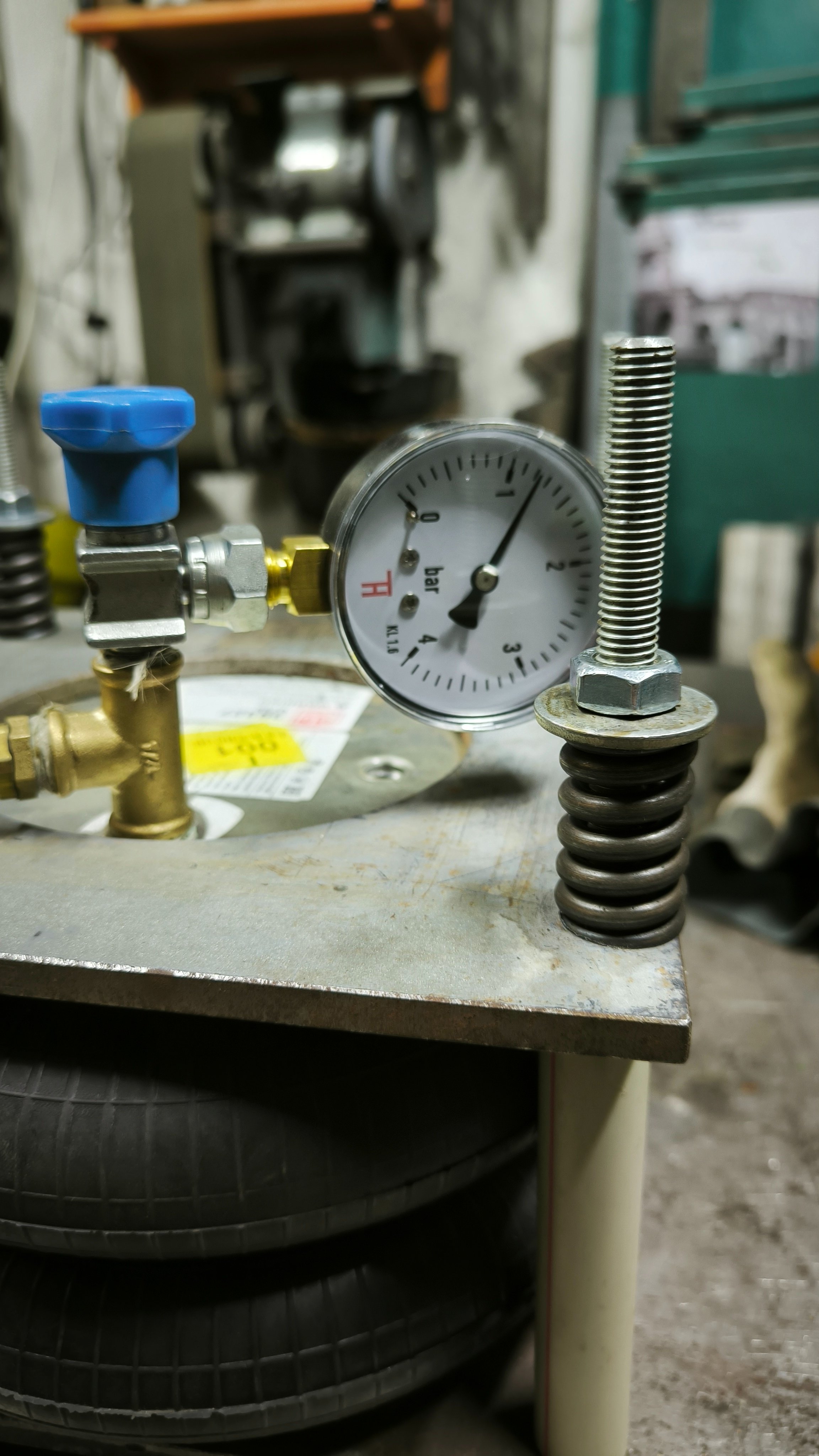

Pružina z drátu 3,2 mm a venkovním průměru 20mm se při 300kg zmáčkne ze 70mm na 43 mm utahovací moment na M10 je neměřitelný mám momenťák od 2Nm a i to je moc.
- Příspěvky: 2709
- Reputace:486
Jo, to je ta správná metoda.
Jen teď ještě změřit potřebný moment.
Na M10 by to mohl být tak něco těsně pod 1Nm.
Dalo by se to snadno zkusit tím, že by se tlak zvedl třeba na 2-násobek.
Mělo by ti být celkem lineární, takže pro dvojnásobnou sílu by to mělo chtít zhruba dvojnásobný moment (když máš momenťák od 2Nm).
Nebo ještě líp - zvedat tlak tak dlouho, až by to odpovídalo těm 2Mn.

Tak jsem to zkusil na dvojnásobek cca 600kg a jsou to cca 2Nm tak jestli je to lineární tak by odpovídalo na 1Nm při závitovce M10.
Dal jsem ještě jiné pružiny drát 5mm vnitřní průměr 12.5mm délka 40mm při 300 kg se zmáčknou o 3 mm, ty budou ideální

Fajn. Dík za pokus.
To by odpovídalo. 1Nm na M10 se stoupáním by zhruba odpovídalo tomu, jak jsem naměřil kolem 0.8Nm na M8.
A celkem to i odpovídá vypočteným předpokladům.

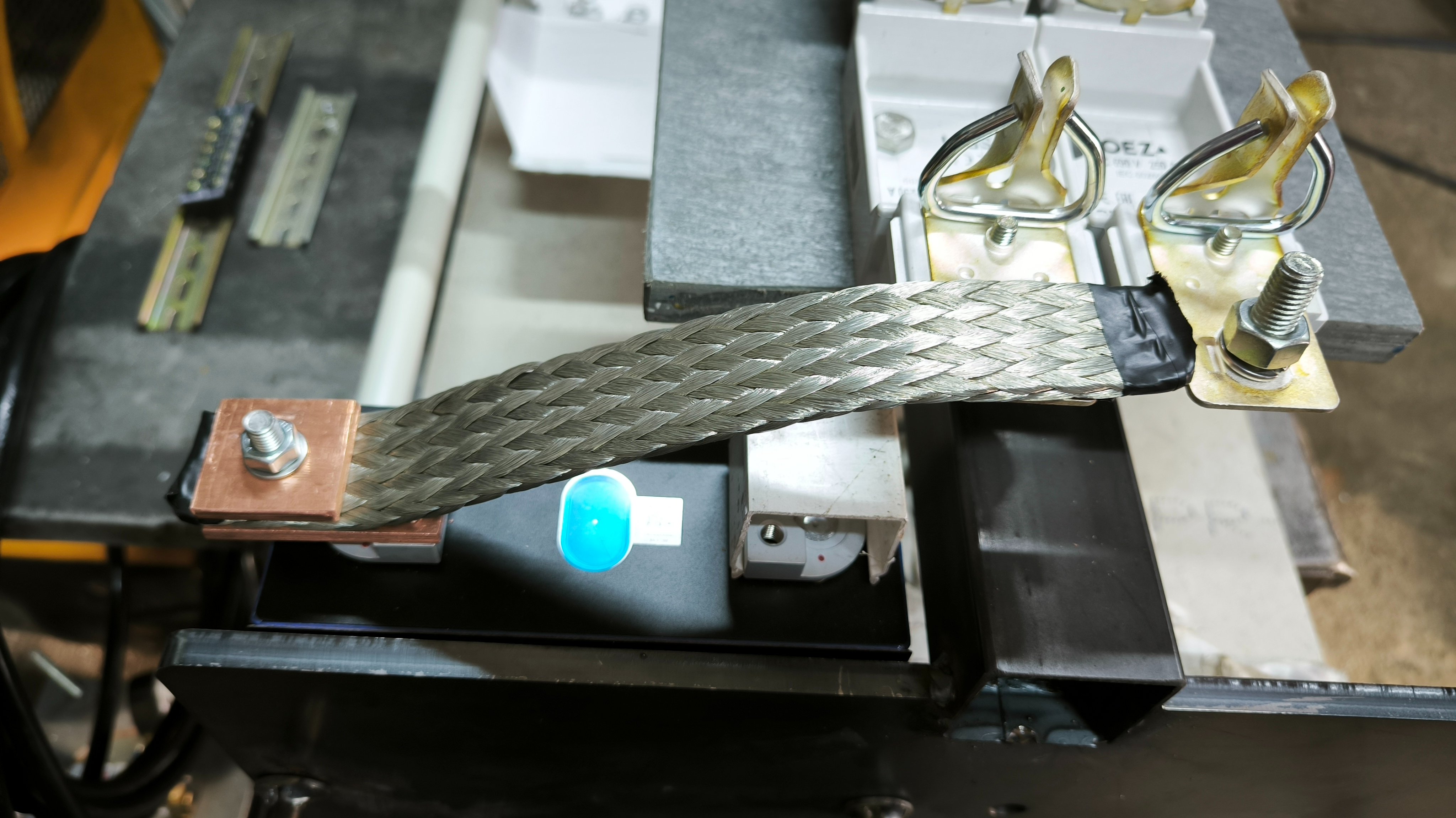

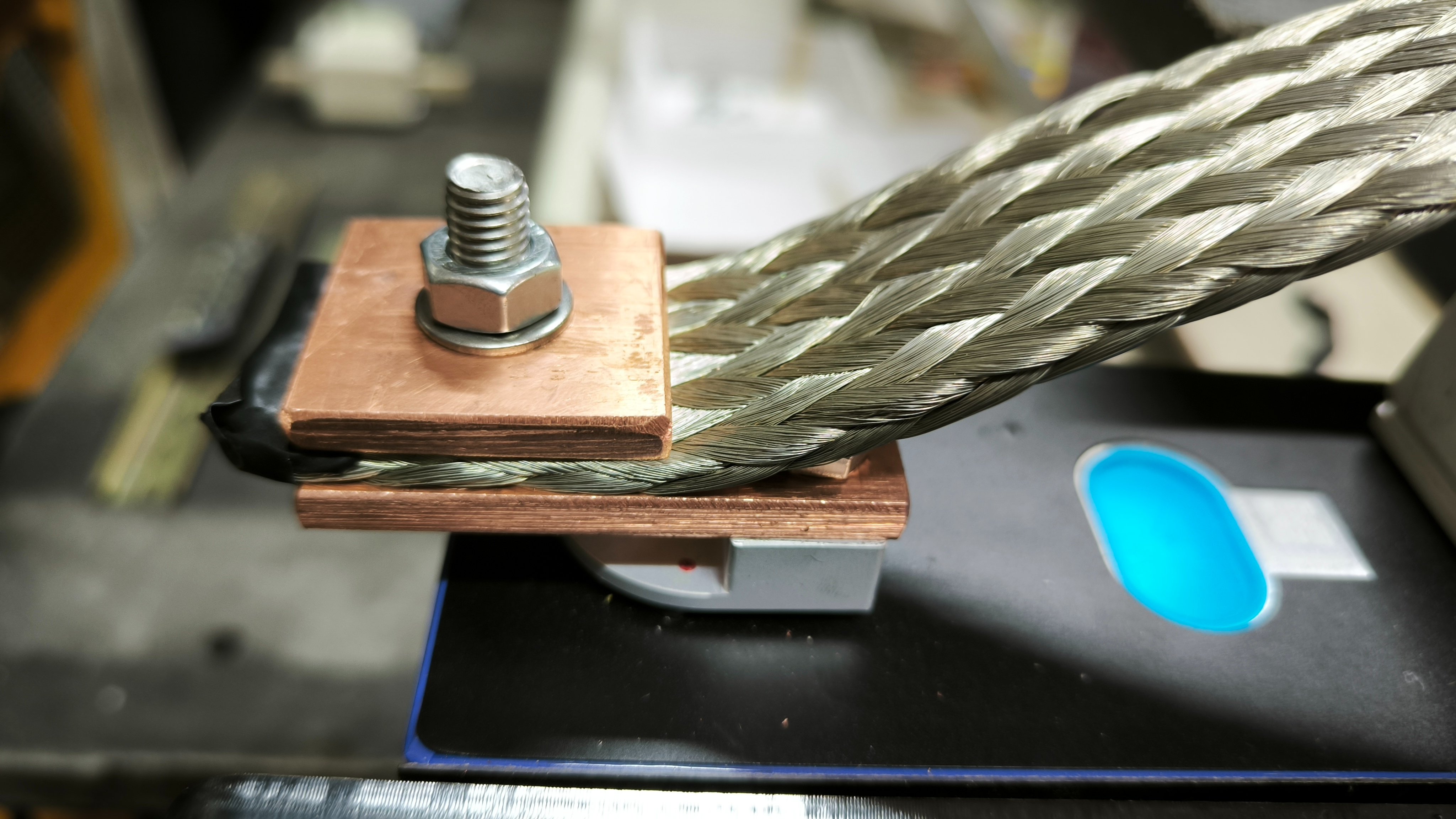

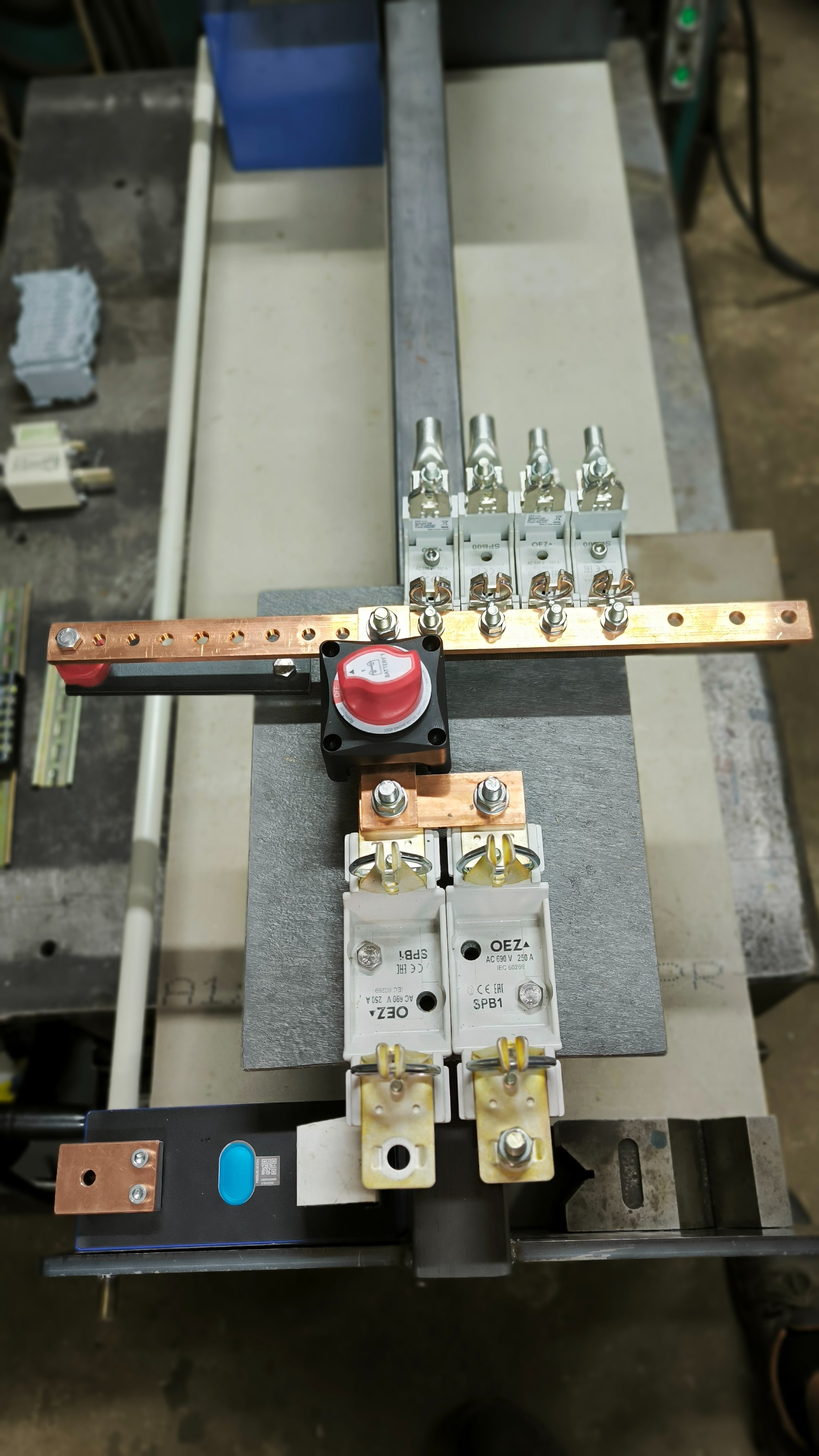

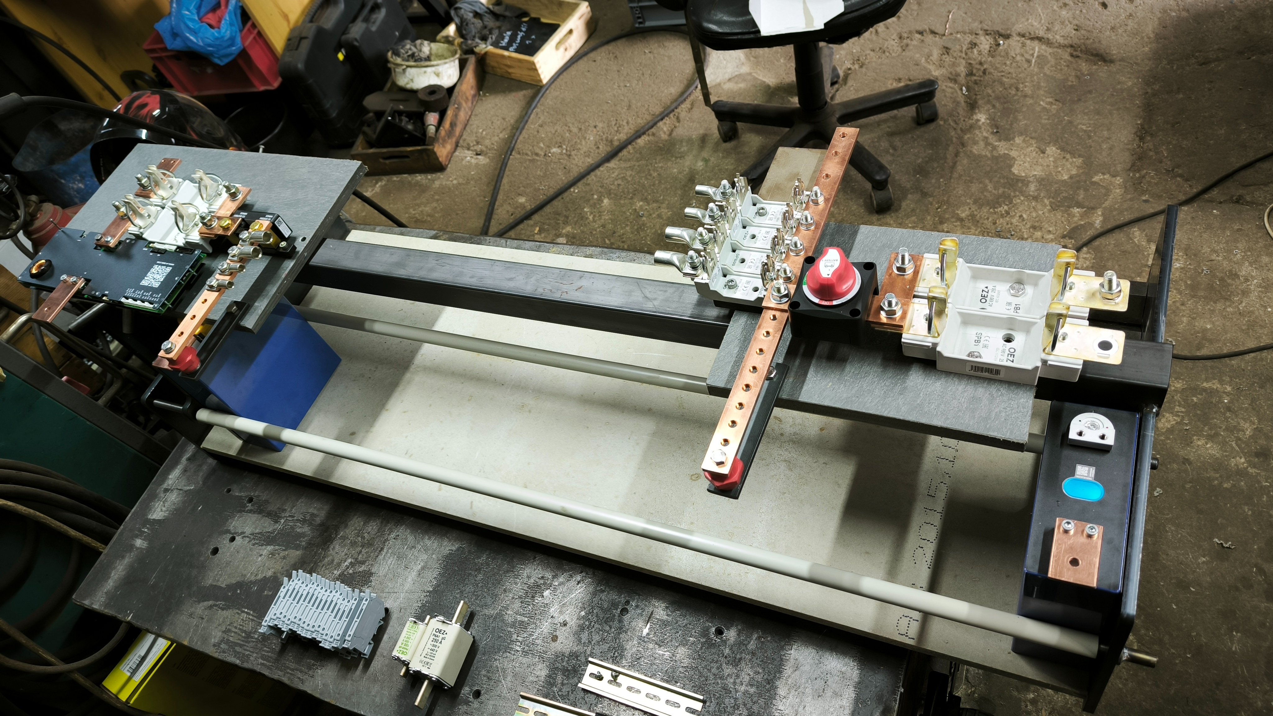

Tak jsem už trochu pohnul s bat.držákem, tak bych se chtěl zeptat zkušenějších borců jak to vidí. Měď dám pocínovat, šrouby na spoje asi nerez, nevím ten pletenec jestli bude stačit stažený mezi mědí, nebo to nějak cínovat nebo nalisovat nějaké koncovky. Díky za rady
- Příspěvky: 2984
- Reputace:437
Máš to super, krásná práce - až na ten vypínač s červeným vrškem.
Já je sice použil také, ale jen pro 1800W na modráska.
Na youtube je dost videí, jak se to zcela rozteče kvůli přechodovému odporu.
Hlava toho šroubu, která je jinak zcela bez úpravy a nějakého materiálu určeného pro kontakty je naprosto nevhodný materiál.
Netuším kolik Ti tam poteče, ale tuším že víc než mých 0-30A

Je to vypínač od Victronu a píšou na něm 275A
- Příspěvky: 2984
- Reputace:437
Ty moje mají 300A ale víc jak 40A tam nedám - páč jsem viděl co je uvnitř osobně a pár těch videí k tomu a měl jsem strach.....
Není to identický vypínač ale... Tohle je jedno z mnoha
a tady další...
a tady další...
NOVĚ i ohřev vody FV/DS...
- leoshavla
- Příspěvky: 739
- Reputace:97
Snad ten origo Victron bude v pohodě na Neosolaru píšou že šrouby i matky je pokovená měď a je nutné dodržet ut. mom. 8Nm
- Příspěvky: 8497
- Reputace:1105
vypínače na DC nepoužívám, když už, tak DC jističe nebo Anderson (emerson? už nevím) zásuvky.
- Příspěvky: 7117
- Reputace:698
Já to samé ke každém paku 350A anderson z Ali na nouzové odpojení, lepši jak vypínač.
