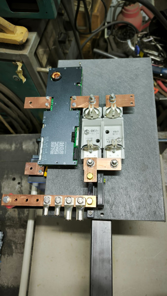

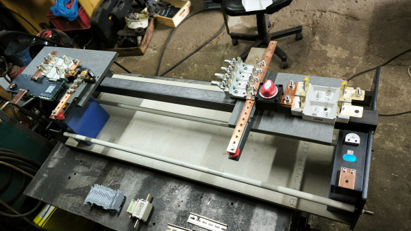

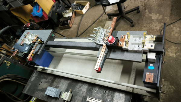

Tak jsem už trochu pohnul s bat.držákem, tak bych se chtěl zeptat zkušenějších borců jak to vidí. Měď dám pocínovat, šrouby na spoje asi nerez, nevím ten pletenec jestli bude stačit stažený mezi mědí, nebo to nějak cínovat nebo nalisovat nějaké koncovky. Díky za rady 🙂

Máš to super, krásná práce - až na ten vypínač s červeným vrškem.
Já je sice použil také, ale jen pro 1800W na modráska.
Na youtube je dost videí, jak se to zcela rozteče kvůli přechodovému odporu.
Hlava toho šroubu, která je jinak zcela bez úpravy a nějakého materiálu určeného pro kontakty je naprosto nevhodný materiál.
Netuším kolik Ti tam poteče, ale tuším že víc než mých 0-30A

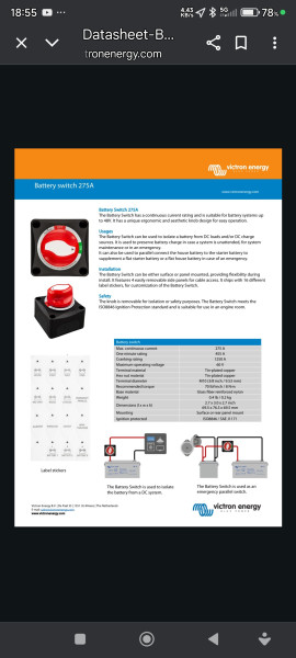

Je to vypínač od Victronu a píšou na něm 275A

Ty moje mají 300A ale víc jak 40A tam nedám - páč jsem viděl co je uvnitř osobně a pár těch videí k tomu a měl jsem strach.....
Není to identický vypínač ale... Tohle je jedno z mnoha 😴

Snad ten origo Victron bude v pohodě na Neosolaru píšou že šrouby i matky je pokovená měď a je nutné dodržet ut. mom. 8Nm

vypínače na DC nepoužívám, když už, tak DC jističe nebo Anderson (emerson? už nevím) zásuvky.

Já to samé ke každém paku 350A anderson z Ali na nouzové odpojení, lepši jak vypínač.
