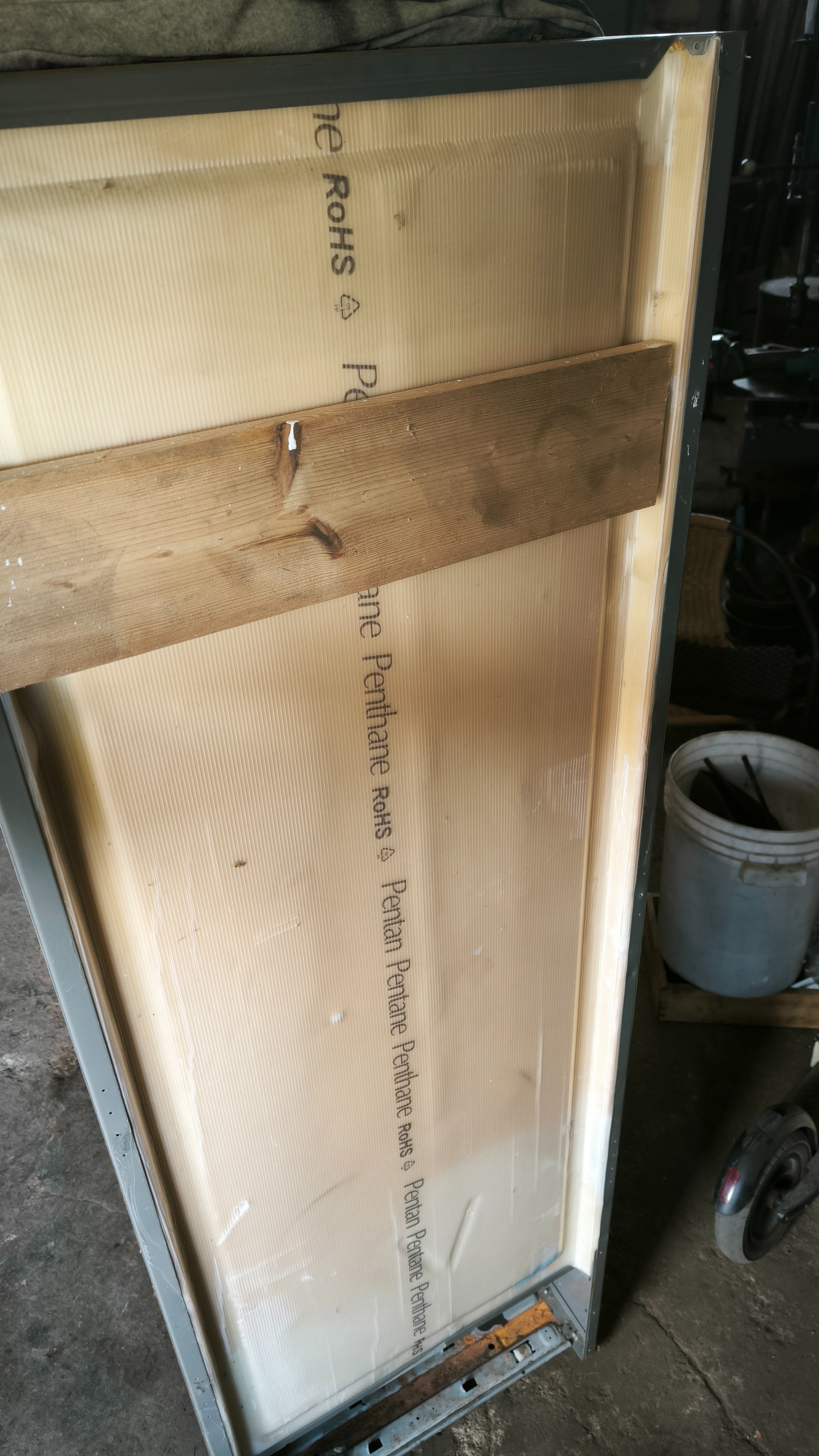

Já řeším nyní váhu, kdy se mě to v regálu prohýbá a regál musím taky přestavět, aby byl pevnější a stabilnější - což už tady bylo napsané - k zádům té ledničky.
Pro mě nyní komplikace - zvednout to není sranda s omezeným prostorem
K vytápění prostoru na zimu - to ale není špatný nápad
leoshavla
- Příspěvky: 437
- Reputace: 64
Re: Komprese baterie pomocí vzduchového měchu
Záda lednice budou v pohodě, bude ležet na zemi a na třech místech to podložím a rám baterie bude mít po celé délce na spodku dva jekly 40x40 tak se váha rozloží.

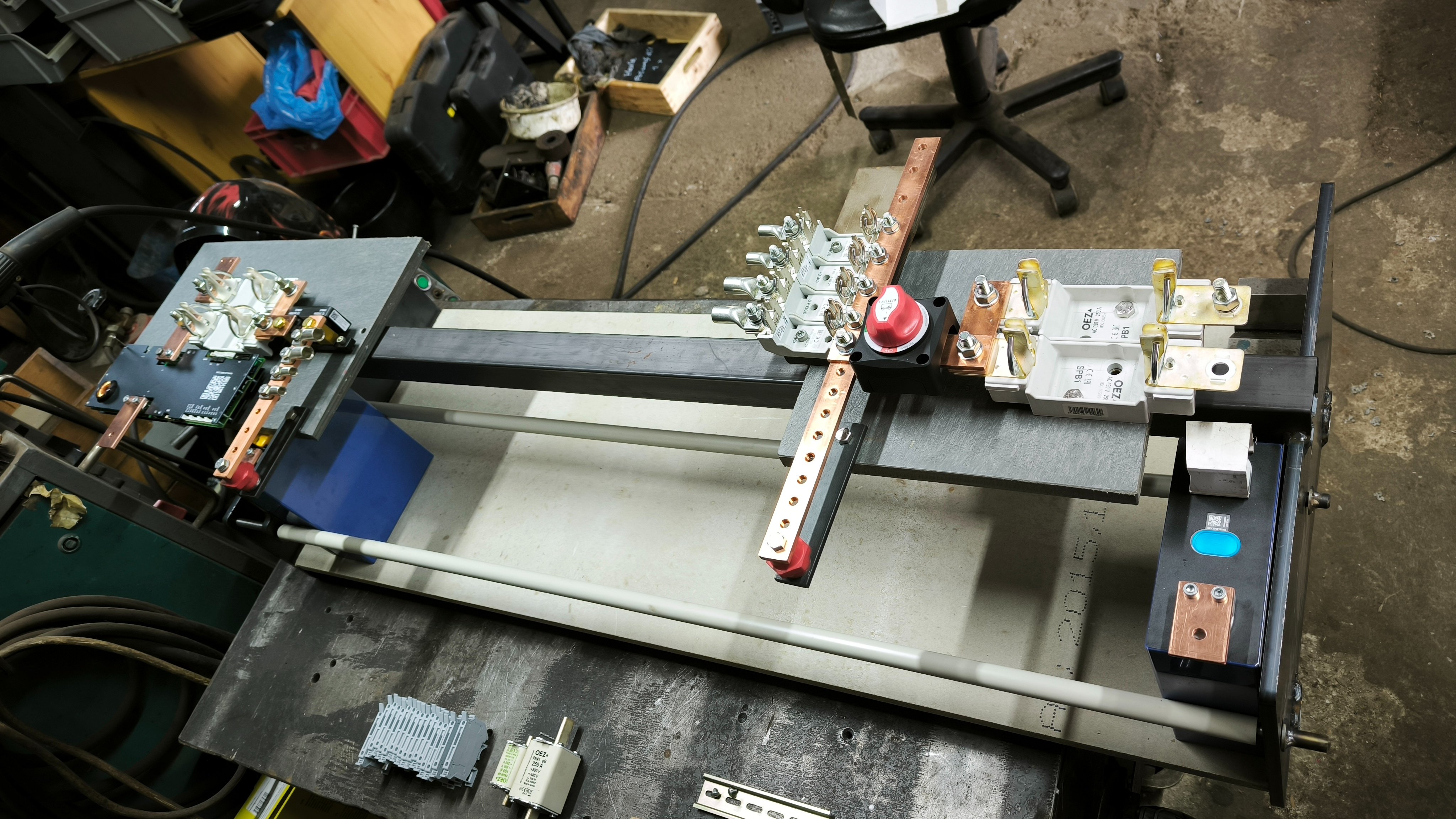

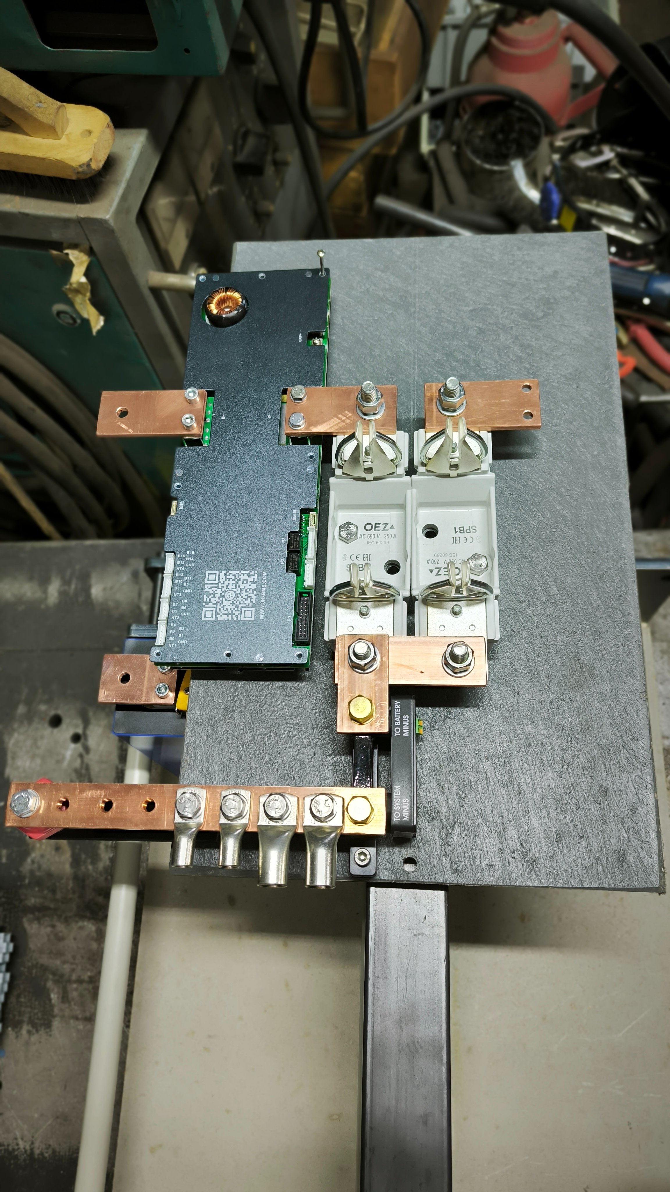

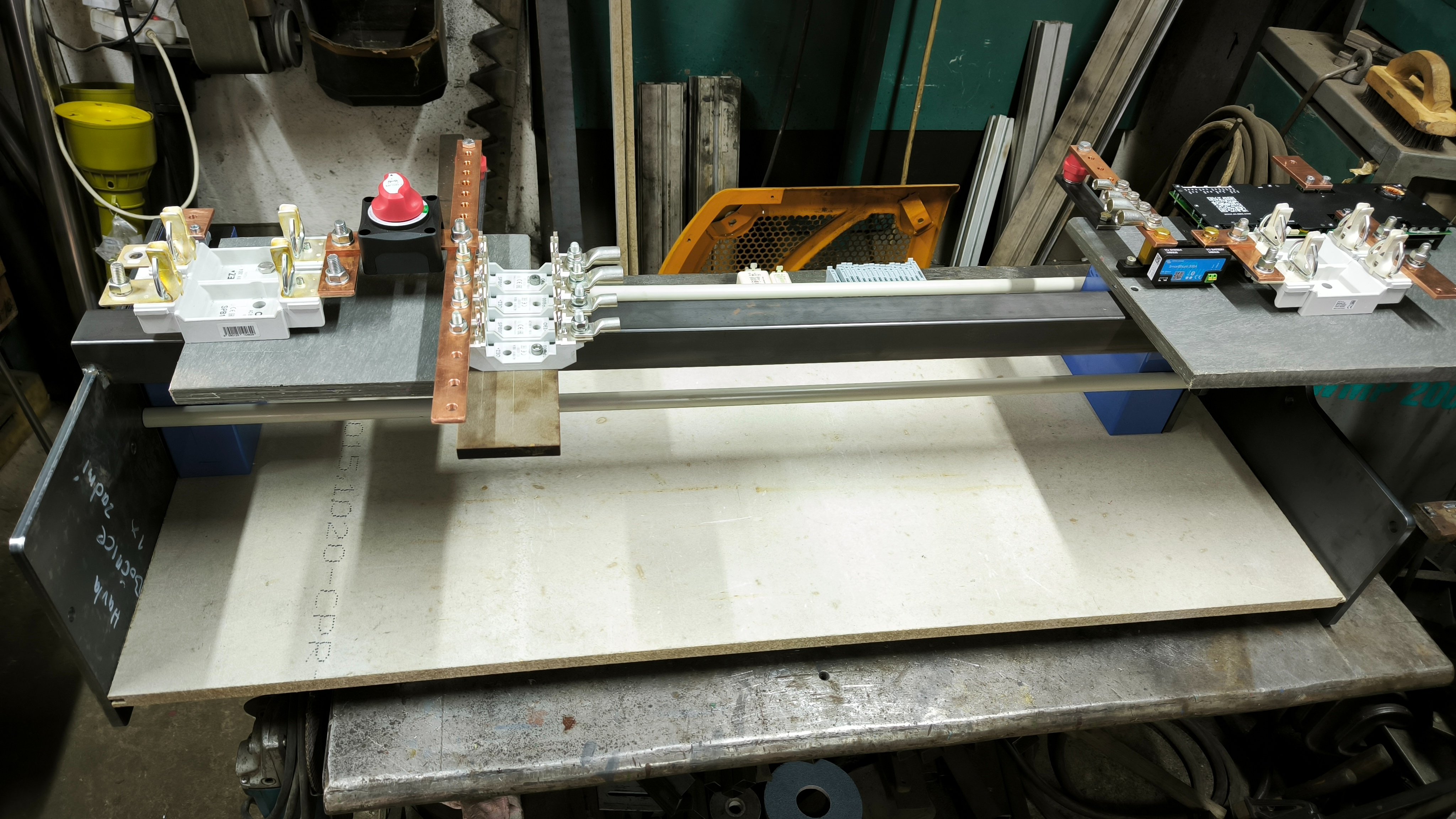

Tak jsem už trochu pohnul s bat.držákem, tak bych se chtěl zeptat zkušenějších borců jak to vidí. Měď dám pocínovat, šrouby na spoje asi nerez, nevím ten pletenec jestli bude stačit stažený mezi mědí, nebo to nějak cínovat nebo nalisovat nějaké koncovky. Díky za rady
- Příspěvky: 2237
- Reputace: 303
Máš to super, krásná práce - až na ten vypínač s červeným vrškem.
Já je sice použil také, ale jen pro 1800W na modráska.
Na youtube je dost videí, jak se to zcela rozteče kvůli přechodovému odporu.
Hlava toho šroubu, která je jinak zcela bez úpravy a nějakého materiálu určeného pro kontakty je naprosto nevhodný materiál.
Netuším kolik Ti tam poteče, ale tuším že víc než mých 0-30A

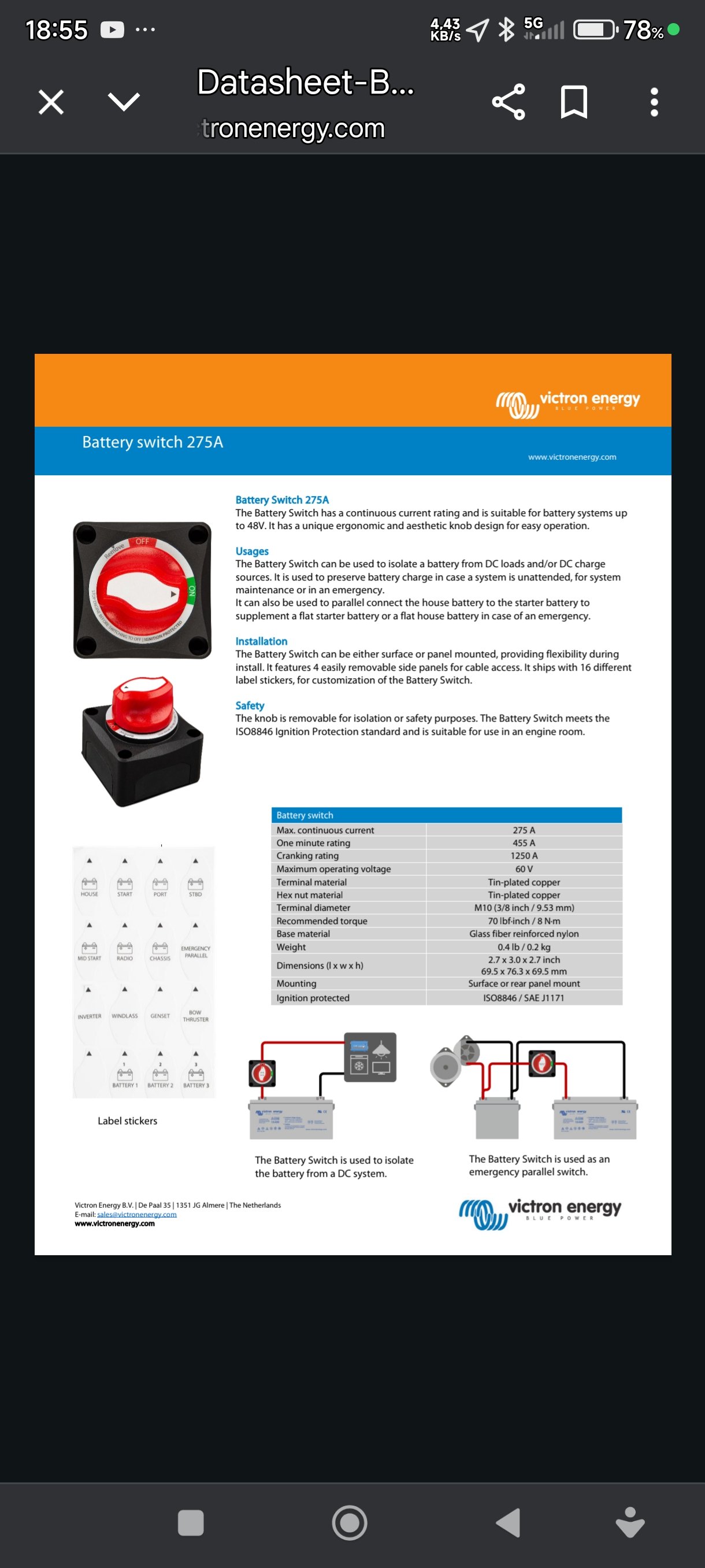

Je to vypínač od Victronu a píšou na něm 275A
- Příspěvky: 2237
- Reputace: 303
Ty moje mají 300A ale víc jak 40A tam nedám - páč jsem viděl co je uvnitř osobně a pár těch videí k tomu a měl jsem strach.....
Není to identický vypínač ale... Tohle je jedno z mnoha
a tady další...
a tady další...
leoshavla
- Příspěvky: 437
- Reputace: 64
Snad ten origo Victron bude v pohodě na Neosolaru píšou že šrouby i matky je pokovená měď a je nutné dodržet ut. mom. 8Nm
