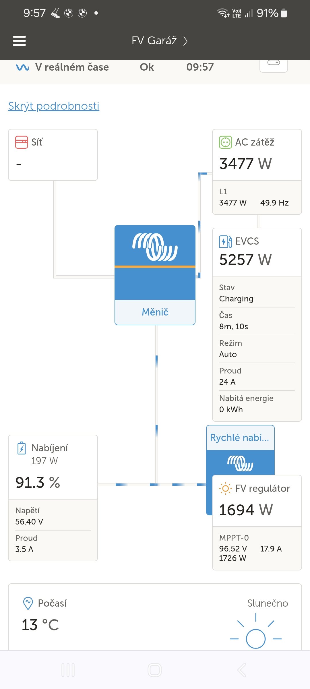

Tak jsem victronu 5000 připojil pomocníka a tváří se to OK.Za pár Kč se dá zvednou výkon.Drobný problém nastal při spouštění než se povolí externí limiter tak gridtie mĕnič tlačil proti victronu plný výkon. 3500W dává victron a 1800W modrásek. Regulace s cerbem a wallboxem vypadá OK.Za 2400Kč nový z bazošu, podle mě dobrý kup.Na ten victron se jich dá pověsit určitě víc a zvednout výkon třeba 2x.

Modrásek dává 1800W trvale a neprotestuje

Takže modrásek je prifázovaný na výstup off-grid meniča na posilnenie výstupu? To je fajn nápad...

Ano přifázovaný, jinak na tom výstupu není žádná zátĕž.I když skončí nabíjení EV a náhle se ukončí odbĕr nic se nestane a v klidu se to ukončí.Za pár Kč hodně muziky.TomHC píše: sob dub 19, 2025 11:41 amTakže modrásek je prifázovaný na výstup off-grid meniča na posilnenie výstupu? To je fajn nápad...

dobrý že to funguje.Franta2776 píše: sob dub 19, 2025 10:10 amTak jsem victronu 5000 připojil pomocníka a tváří se to OK.Za pár Kč se dá zvednou výkon.Drobný problém nastal při spouštění než se povolí externí limiter tak gridtie mĕnič tlačil proti victronu plný výkon. 3500W dává victron a 1800W modrásek. Regulace s cerbem a wallboxem vypadá OK.Za 2400Kč nový z bazošu, podle mě dobrý kup.Na ten victron se jich dá pověsit určitě víc a zvednout výkon třeba 2x.
Jen když vidím ty čísla tak je jasný že data na vrm portále budou nesmysly. On neví kde se ten výkon bere.
To bych třeba já neskousl.
Napadá mě co toho modráska pověsit na acout přes em114 a to zapíchnout do cerba v roli pv měniče na acout.
Plus samozřejmě asistena na ongrid na outu. Výhoda by byla že victron kdyby toho bylo moc tak toho modráska shodí frekvencí.
To máš tedy další panely na modráskovi?
- Příspěvky: 6407
- Reputace:641
On ty čísla si stejně cucá z prstu a jemu úplně jedno jaký má měnič.Mám na tom měniči pouze nabíjení auta a to co se ukazuje jako AC zátěž vůbec nekoresponduje co ukazuje wallbox, rozdíl klidně 1kW a vše se musí ručně nastavit v kalibraci.Mám na výstupu victron elektroměr,ale ještě nemám převodník, tak tam není vidět.
Modrásek mi jede za stejné baterie jako Victron má vstup 45-90V a je na baterku i panely dělaný.
