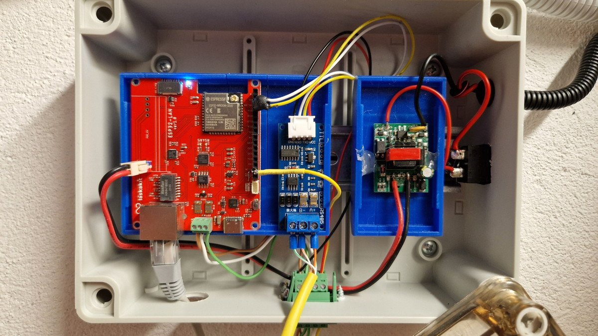

Ahoj, měl bych dotaz k tomu ESPLan, konkrétně k RS485, funguje Ti to s běžnou knihovnou (např.ModbusMaster),a se standardním nastavením, nebo si musel ladit? Já si s tím hraju už měsíc a jsem blíže k odpadkovému koši jak k reálnému nasazení... Díky.

Re: Tomova elektrárna vo Fraštáku
Tak to co má TomHC pokud chápu je pro HA a tam by neměl být problém.
Já používám nodered a mám to propojeno na wifi pomocí jiného převodníku.
Takže třeba napsat co ti přesně nefunguje....
Keraj, už som lenivý programovať v Arduino IDE, nieto ešte v C++, ak nemusím. Preto všade kde sa dá, používam ESPhome. Nie je to riešenie na všetko, ale na veľmi veľa projektov je to super - prehľadné, jednoduché. S výnimkou logických konštrukcií ako if-then, a občas aj dokumentácia kde začiatočník nepochopí čo všetko treba mať v yaml konfiguráku.
Takže krátka odpoveď - nepoužívam Arduino ani knižnice.
Doplnenie: ESPhome sa dá použiť aj bez HA - vieš povoliť vlastný web server, pracovať s MQTT, volať HTTP API cally, používať MODBUS. S barličkou vieš aj zapisovať do ľubovoľnej DB - niekde ale musíš mať pomocný PHP skript, ktorý parsuje HTTP GET request a potom zapíše do DB.
Ale až s HA to všetko začne do sebe krásne zapadať
Jsme s juniorem rozcházeli na ESP32 UART a bez osciloskopu bychom to asi nedali. Začalo to "Proč na UART pinu ESP32 nevidím ani první dotaz?" přes "Proč to neprojde oddělovačem?" a "Proč BMS neodpovídá?" a tak. Banální problémy: špatný pin, špatně volaný UART, přehozené In/Out v oddělovači, nedomáčklý konektor... Murphy zákony snad úplně všechny.Keraj píše: čtv dub 24, 2025 11:04 pm... měl bych dotaz k tomu ESPLan, konkrétně k RS485, funguje to... nebo si musel ladit?
