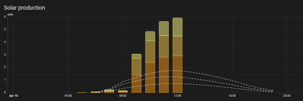

Slnko spoza mrakov v arktickom vetre...
Keď je azúro, tak by išlo tak 5.3 kW .
- fv-2025-04-06 - zima, slnko.png (72.49 KiB) Zobrazeno 1322 x

Re: Tomova elektrárna vo Fraštáku
No dnes to boli bomby, moj string 3125 W (nominal) to mydlil chvilami na 3300 W
Neviem ci sa tomu da verit ale boli tam spicky cez 3600 W a -20°C nebolo
I u mě dnes v peaku měli MUSTY co dělat, dokonce měli problém to uregulovat a chvílemi dávali o něco více než max 80A, nejvíce jsem pozoroval 86A pak si to ořízl. Loni při podobném počasí jsem narazil takto na přetížení solární nabíječky u MUSTU. Letos se to zatím neděje...
Jak jsem psal už několikrát, při vhodných podmínkách na jaře nebo ma podzim zvládnou kvalitní panely až o 20% větší chvilkový výkon oproti nominálnímu výkonu.
