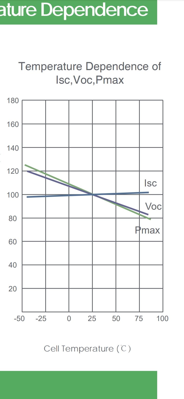

Re: Tomova elektrárna vo Fraštáku
No dnes to boli bomby, moj string 3125 W (nominal) to mydlil chvilami na 3300 W
Neviem ci sa tomu da verit ale boli tam spicky cez 3600 W a -20°C nebolo
Panely: JINKO JKM625N-78HL4-BDV, string 5x seriovo, vykon 3,1kWp, 230V, 13,5 A
Regulátor: ECO Solar Boost MPPT-4000 4kW GRID
Jak jsem psal už několikrát, při vhodných podmínkách na jaře nebo ma podzim zvládnou kvalitní panely až o 20% větší chvilkový výkon oproti nominálnímu výkonu.
Ano, suhlas, len si niesom isty ci dnes bolo -25°C
Mozno pocitovo bolo
Mozno pocitovo bolo
