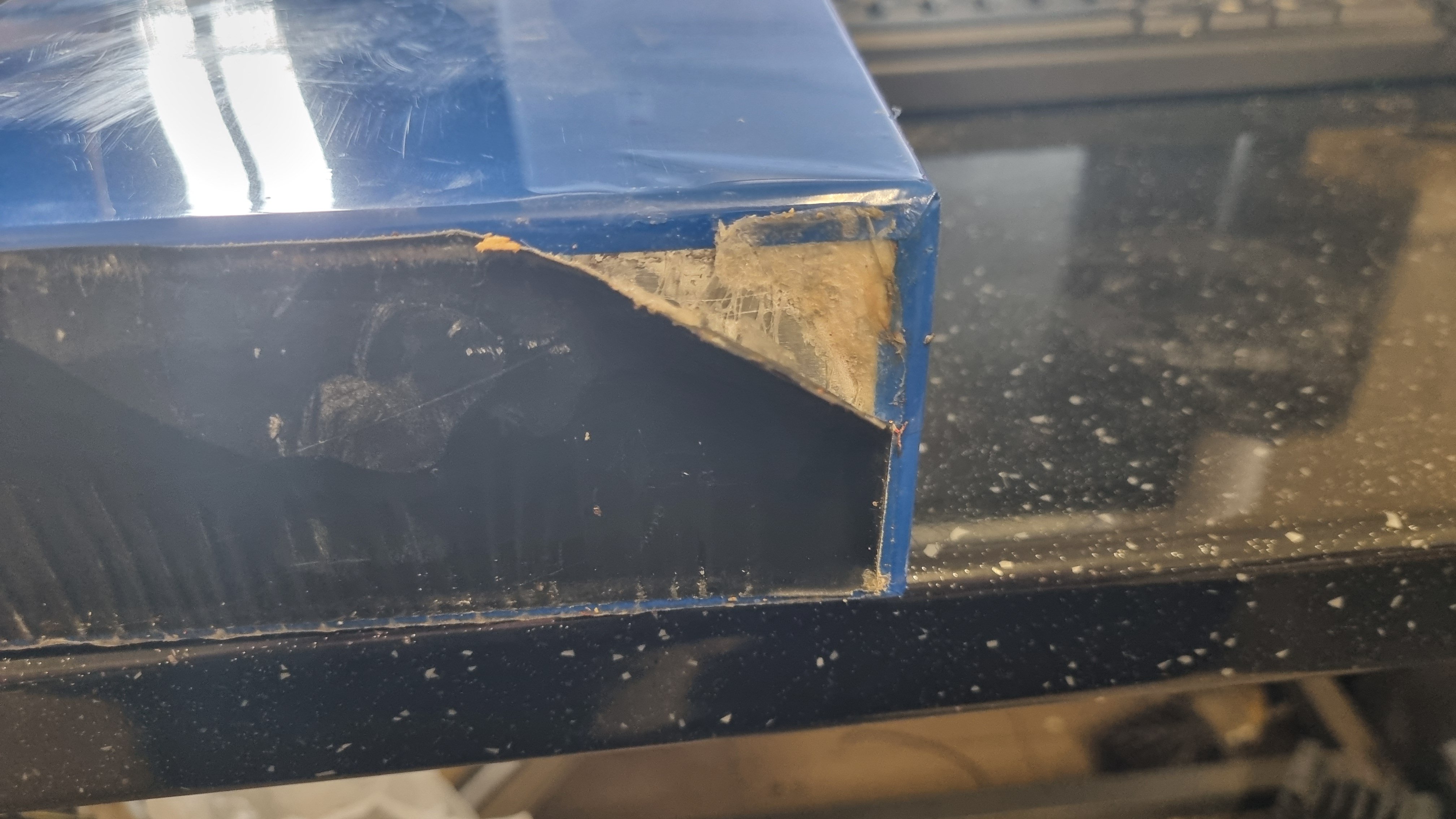

Po 2 mĕsích otevřu bednu s články a najdu toto.Stáři 4 roky kapacitnĕ i napĕťovĕ shoda s ostatními články.Na plechu apod. by to nebylo vidĕt.Přetlaková pojistka ok.Vypadá to jako tekoucí pouzdro.Tekl nĕkomu článek??

Stažené byly od začátku? Viděl jsem již takové články téct na nějakých fotkách/videech.

Co bylo příčinou, že tekly??Ty moje prvni 3 roky byly rozepřené v rozvadĕči.Teď jsou stažené, ale žádnou velkou silou.Funguje zátím normálnĕ, ubral jsem na BMS diferent na 0,1V.
Včera do nich teklo 150A od výrobce mají povoleno 240A.Buď netěsni přetlakový ventil a pod tou modrou folii to zateklo nebo je prasklý pouzdro.
Asi to rozdělám a zvážim články vedle sebe.Je to čl 16.Toto.je při nabíjení cca 60A.

Už mám naplno nabito a takto to vypadá:čl 16

bych nad tim moc nemudroval a koupil novej clanek. V dnesni cene je to prd. Vytekl ti volny prebitek v clanku, struktura clanku je nasakla ale pravdepodobne casem bude vysychat a aby ses pak nedockal neceho co nechces.

Tak podle všeho začal pidit venkovní rožek pouzdra.Zatim dám článek na ležato a uvidím, jak se budou měnit hodnoty.Ti co to mají v profi bednách to zjistí,až jim to odstaví BMS

Soudruzi v Číně mi zdarma prodali výrobní vadu a díru v článku.Buď to teklo 3 roky do plechového rozvaděče a nebylo to vidĕt nebo se to uvolnilo nedávno a na tom Cetrisu to dĕlá fleky.

Není ten rožek klepnutý?
Co ten obal kompletně servat díru zalepit a hodit na to smršťovačku?
A nebo se na to vykašlat a pokud stejný článek pořád prodávají tak jeden koupit a vyměnit?

Není klepnutý, to vypadá jako bordel v tom obalovém plechu.Na váze jsem nic nezjistil.Díravý článek 5116g a dobrý článek vedle 5054g.

Po umytí acetonem se to pĕknĕ zvětšilo.Jak kdyby ten elektrolyt žral pomalu ten hlinik.Přejedu to transparentním mamutem,článek postavím na bok čas ukáže.

Jinak clanek bych dal na ekologickou likvidaci, jako to fakt nema cenu, riskovat nejaky pruser ...

Článek já po zalepeni a v poloze na bok jako nový, asi je tam toho elektrolytu hodně.

Na to bych neměl odvahu, zalepit ho a používat dál
radši bych koupil nový. No ať slouží...
