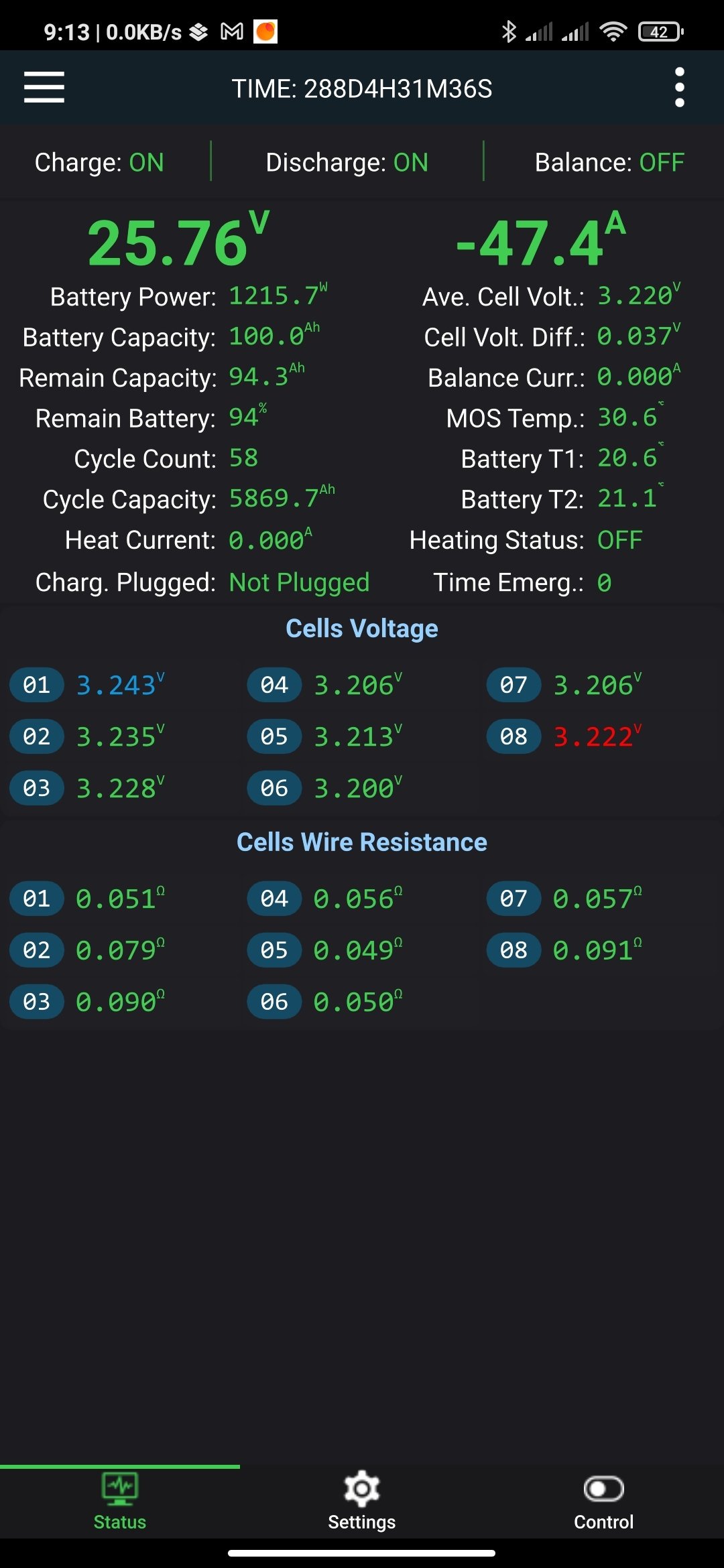

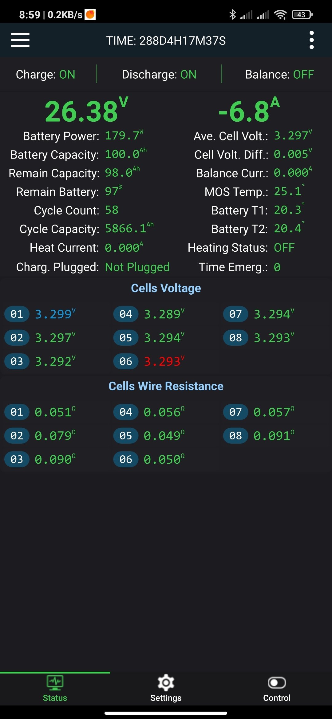

Již nějakou dobu pozoruji v mé baterii článek č.4. Baterii vybíjím max do 60% capacity a články mezi sebou nejsou rozbalancované(Screen1).
Co se mi vsak nelíbí, že se článek č.4 při absorpční fázi nedostane na napětí 3,45V ani když nastavím napětí na 3,5V na článek a zde již članky rozblancované jsou(Screen2). Přikládám screen z bms.

Screen1 nevypovedá nič o tom či sú články rozbalancované, naopak posledný screen jasne ukazuje že rozbalancované sú. Treba ich nechať hore riadne zrovnať.

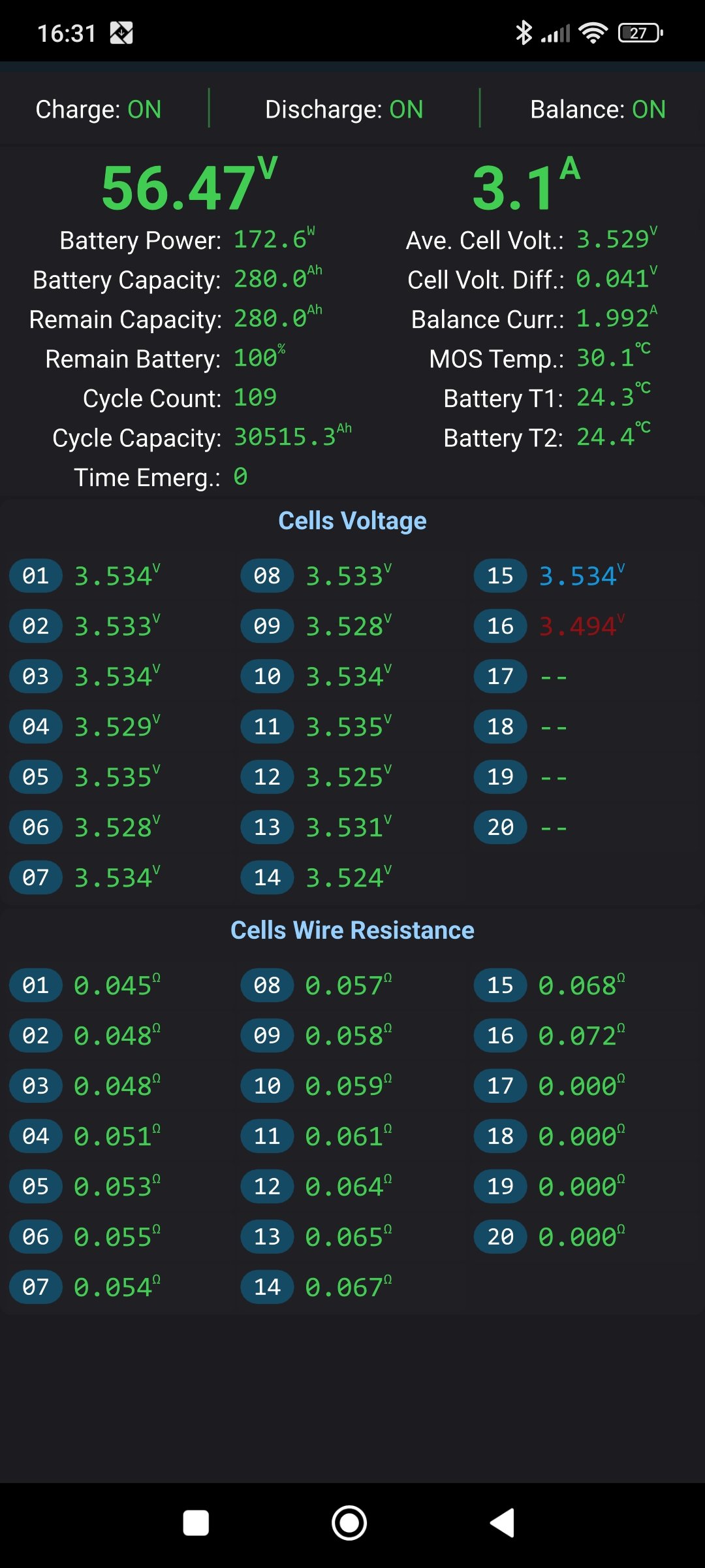

Připojil bych k tomu nejnižšímu článku (obr.3) zdroj, posílal do něj řekněme 3A a sledoval, kdy dotáhne ostatní. Pokud není zdroj, tak hloupou nabíječku autobaterie přes žárovku 12V/45W. Přijde mi jednodušší nejnižší článek doplnit, než všechny ostatní vybíjet.Hipak píše: ned bře 09, 2025 10:32 am Budu to ted hlídat a snad si s tím BMS s 1A balancerem nějak rozumně poradí.

mne jeden clanok robi nasledovnu vec:
- pri nabijani je na nom najvyssie napatie
- po dosiahnuti absorption napatia sa za pomoci balancera clanok skoro dorovna s ostatnymi
- ako zacina klesat nabijaci prud zacne napatie na tomto clanku klesat a postupne sa z neho stane clanok s najnizsim napatim, to ukazuje prilozeny screenshot
- ked to necham dlhsie v absorpcii balancer vsetky clanky pekne zrovna az na tento, ten ma stale nizsie napatie ako ostatok
- akonahle sa zacne po nabiti bateria vybijat tak na tomto clanku zacne klesat napatie este rychlejsie ako na ostatnych
PS: napatie bolo nastavene tak vysoko len pre tentokrat pre zrovnanie a otestovanie prave toho zvlastneho clanku

Nedotažený nebo zašpiněný kontakt, dělalo mi to, to samé.

skus skontrolovat terminaly ako povedal franta, ale ja mam takychto clankov asi 7ks zo 102 co prevadzkujem... asi vyssi vnutorny odpor, neviem nemeral som.

Hlavně nebalancovat při nabíjení / vybíjení. Ten rozdíl v napětí způsobuje přechoďák na kontaktu a ne ten článek. Pokud se balancuje "za chodu", tak ho to rozjede ještě víc.

Prave teraz som vycistil a dotiahol kontakty, zacinam nabijat tak uvidime ci to pomohlo. aj ked musim povedat ze uz som to par krat dotahoval a aj som prehadzoval clanky a robilo to stale. teraz som si dal poriadne zalezat pri cisteni a dotahovani tak uvidime.
