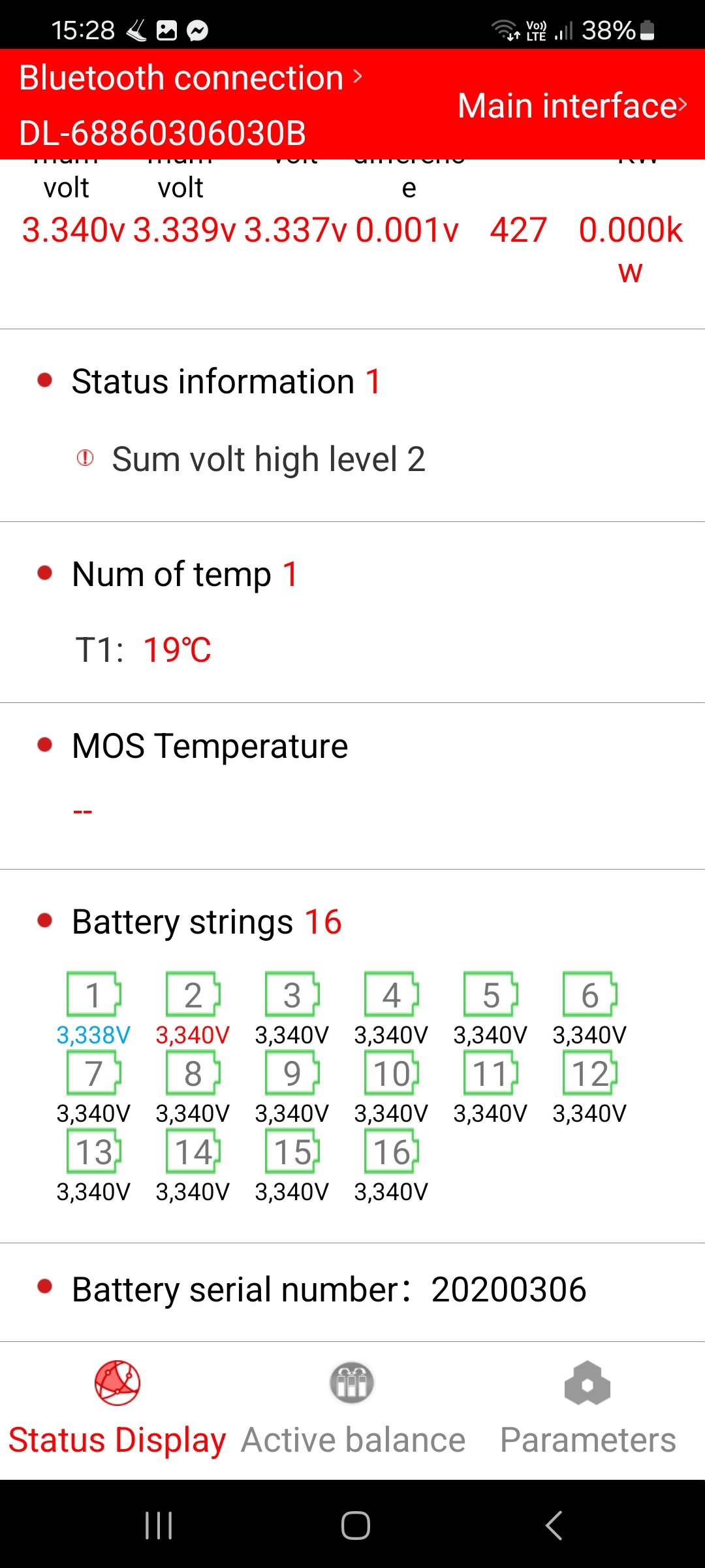

Co je to za článek že máš pocit dovoleného proudu 240A? To bude nějaký špičkový 30s nebo tak něcoFranta2776 píše: sob bře 29, 2025 9:41 amCo bylo příčinou, že tekly??Ty moje prvni 3 roky byly rozepřené v rozvadĕči.Teď jsou stažené, ale žádnou velkou silou.Funguje zátím normálnĕ, ubral jsem na BMS diferent na 0,1V.

Tento:Dagus píše: sob bře 29, 2025 11:51 amCo je to za článek že máš pocit dovoleného proudu 240A? To bude nějaký špičkový 30s nebo tak něcoFranta2776 píše: sob bře 29, 2025 9:41 amCo bylo příčinou, že tekly??Ty moje prvni 3 roky byly rozepřené v rozvadĕči.Teď jsou stažené, ale žádnou velkou silou.Funguje zátím normálnĕ, ubral jsem na BMS diferent na 0,1V.
Včera do nich teklo 150A od výrobce mají povoleno 240A.Buď netěsni přetlakový ventil a pod tou modrou folii to zateklo nebo je prasklý pouzdro.
Asi to rozdělám a zvážim články vedle sebe.Je to čl 16.Toto.je při nabíjení cca 60A.
Screenshot_20250329_083003_SMART BMS.jpg![]()
https://www.evlithium.com/catl-battery-cell/1006.html

Tak jo, CATL se toho nebály a je to model s fakt max kontinentální 240A
. Takovej jsem měl 120Ah, ale 280 a 304Ah tohle už neumí, tam je jen 0.5C. Takže tím proudem jsi je moc netrápil. Z těch fotek ale žádné díry nevidím.
