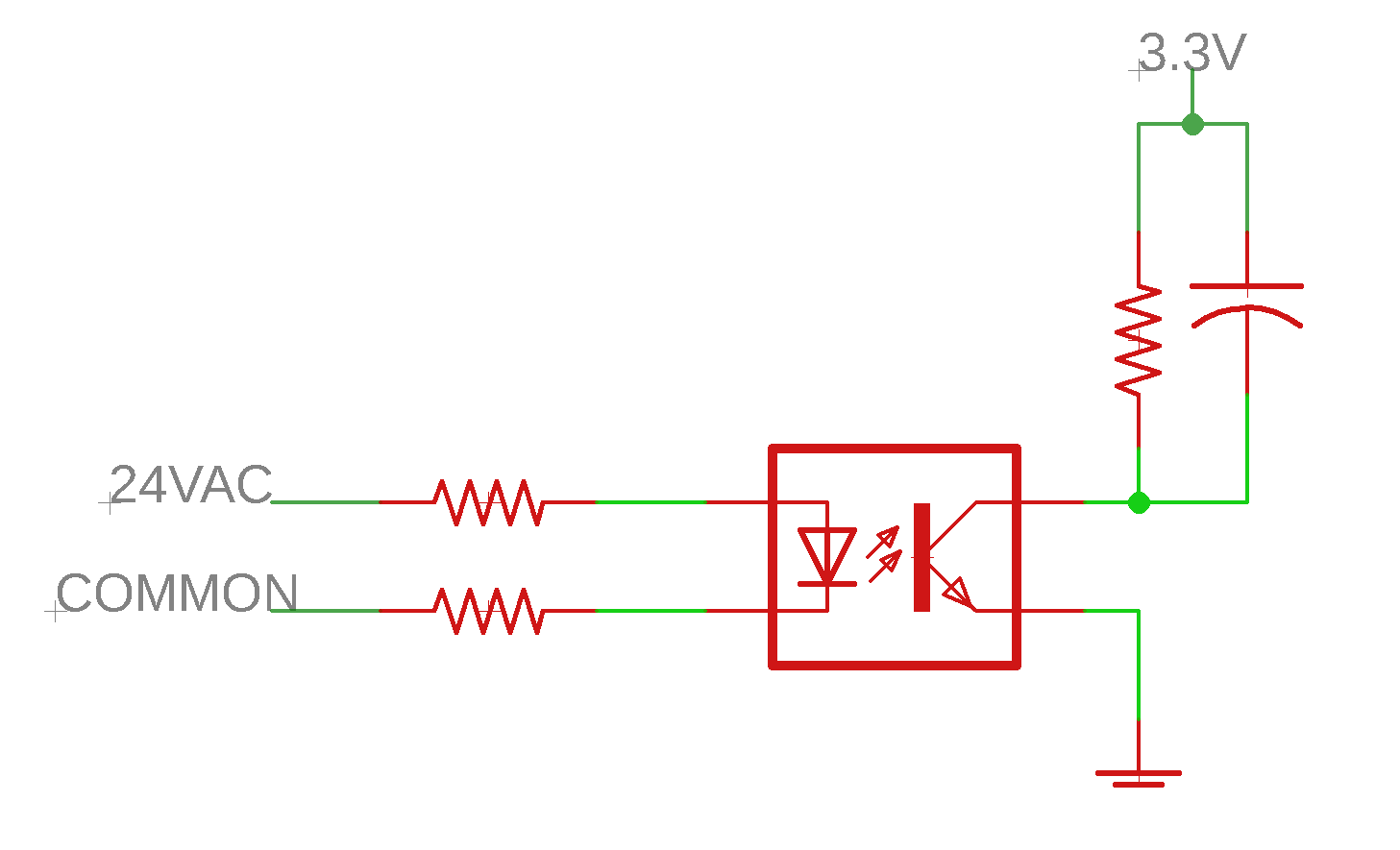

Jak do ESP32 zjistíte stav, jestli je brána otevřená nebo zavřená? Nejsem zase takový programátor. :)
Sběrnice vypadá takhle a mimo toho kontaktu pro Indikační lampu otevření nevím, jak bych zjistil stav.

Moje Somfy majú SCA vývod.

Tak jsem to pročetl a já tam nic podobného nemám. Ten SC+ výstup má sice různé módy, ale u všech je nějak přítomno těch 24V. :(

No a? Jeden rezistor a optočlen a máš signál...

Tome, já tyhle věci vůbec neznám. Stavím jen podle návodu. :)

Takto, odpory podľa typu optočlenu, aby sedel prúd do LED, jeden 1k by mal byť OK. Ten na výstupe sa dá nahradiť pull-up rezistorom v ESP.

Díky moc.
