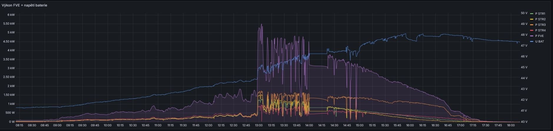

Včera, když už jsem si myslel, že temno u nás pokračuje a že neuvidím náznak slunce ani čtvrtý den po sobě, tak najednou začalo někde něco prosvítat.
A ejhle, byl z toho znenadání osobní výkonový rekord naší FVE - 5,5 kW
No, ještě dneska asi nic moc,ale pak už by zase mohlo přijít pár slunečních dní ...

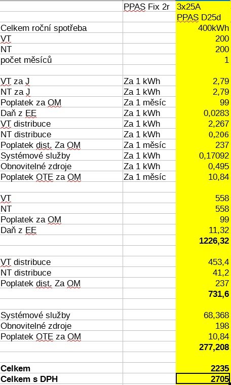

Topení elektřinou
Původně při zahájení stavby bylo v plánu topení elektřinou (u Bohemky jsme měli tehdy el. asi za 1Kč). V podlahách jsou všude nainstalované topné folie. Bohužel po dostavbě přišla energetická krize a od topení elektřinou bylo více méně upuštěno a přešlo se na topení dřevem. Plyn tady nemáme.
Nyní po zprovoznění FVE jsem zjistil, že se nám topná sezona dřevem smrskla cca na 3 měsíce a uvažujeme opět o plném zprovoznění topení elekřinou. Mám v plánu doinstalovat nějakou klimatizaci, která umí i přitápět a někde by se využily instalované topné folie. Od loňska jsou taky v provozu akumulační kamna s kapacitou 24kWh. Co by nedodala FVE, to by se odebralo z DS. Předpoklad je cca 2MWh odebrané elektřiny ročně.
Sem tam samozřejmě do krbovek z nostalgie a pro navození atmosféry určitě něco přihodíme.
Do mé tabulky kalkulace elektřiny jsem si doplnil sloupec pro spotřebu cca 2MWh a po změně z 3f25A na 1f25A mi to nevychází vůbec špatně. Vychází mi to finančně skoro jako to dřevo. Jen nevím jestli nedělám někde ve výpočtech nebo úvahách chybu.
Kalkulace spotřeby EE: 1.sl - aktuální spotřeba / 2.sl. - 2MWh při 3f25A / 3.sl. - 2MWh při 1f25A

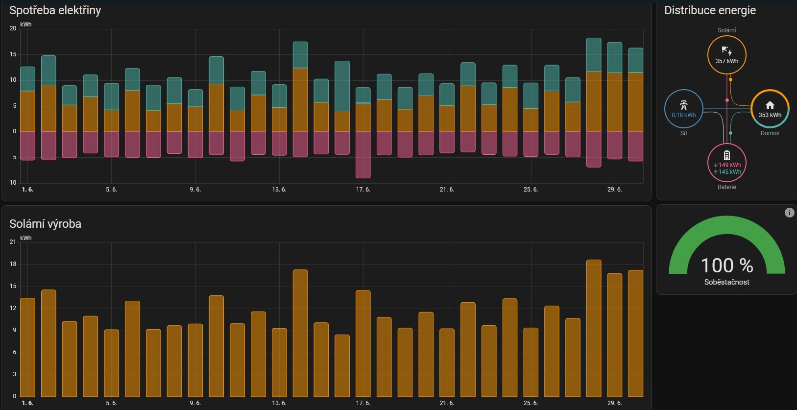

Červen 2025 - samozřejmě pokračujeme v čistém ostrově bez spoluúčasti DS
Protože v červnu už logicky nebylo třeba přitápět, tak nám spotřeba elektřiny (a tím i výroba) trochu poklesla. Asi by to chtělo doplnit nějaké el. spotřebiče.
