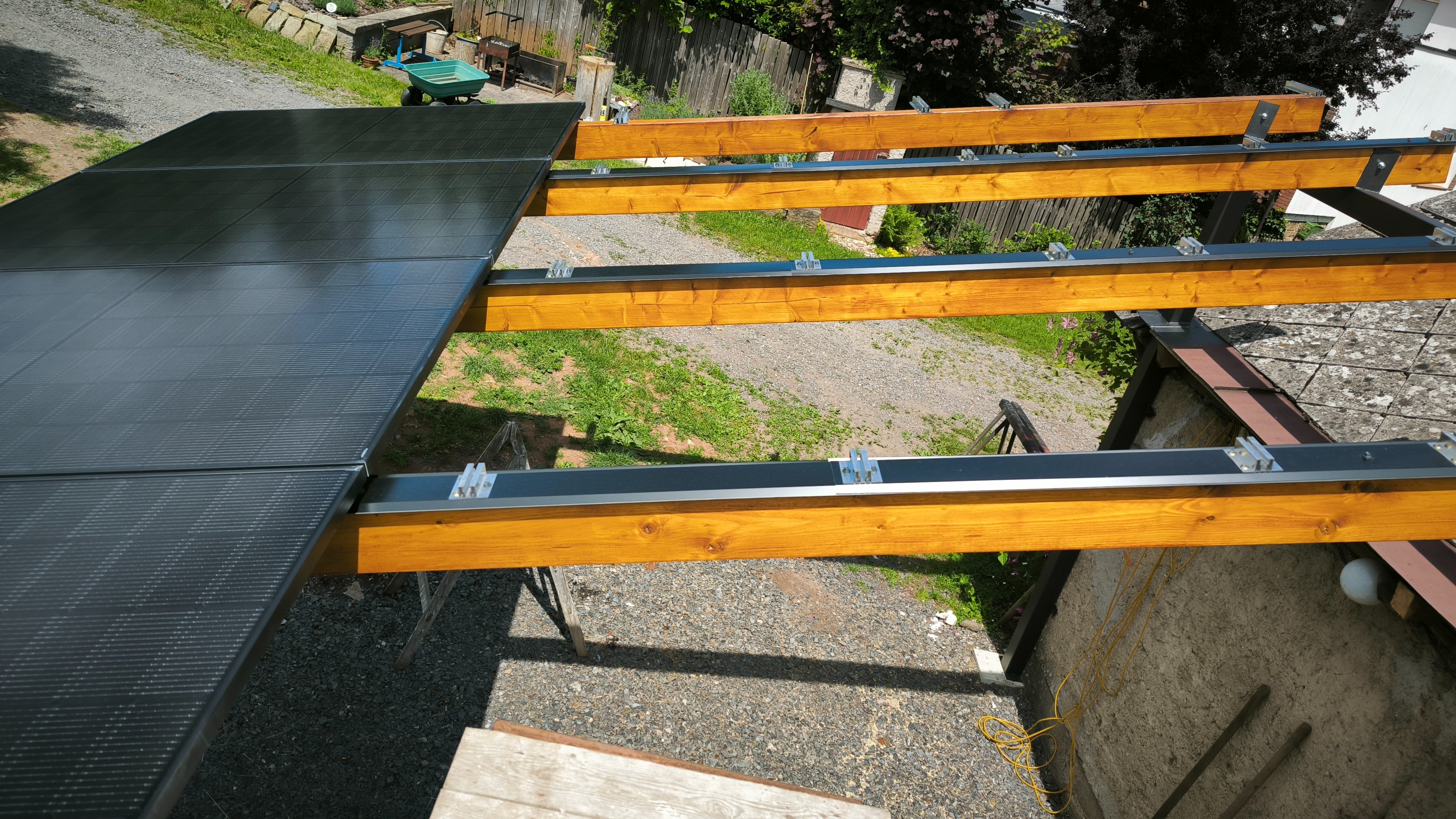

Na kolik asi vyjdou nosné alu profily ?
Přijde mi pořád lepší konstrukce z dřevěných trámů, na střechu 10 mm komůrkový polykarbonát a klasické alu profily pro panely

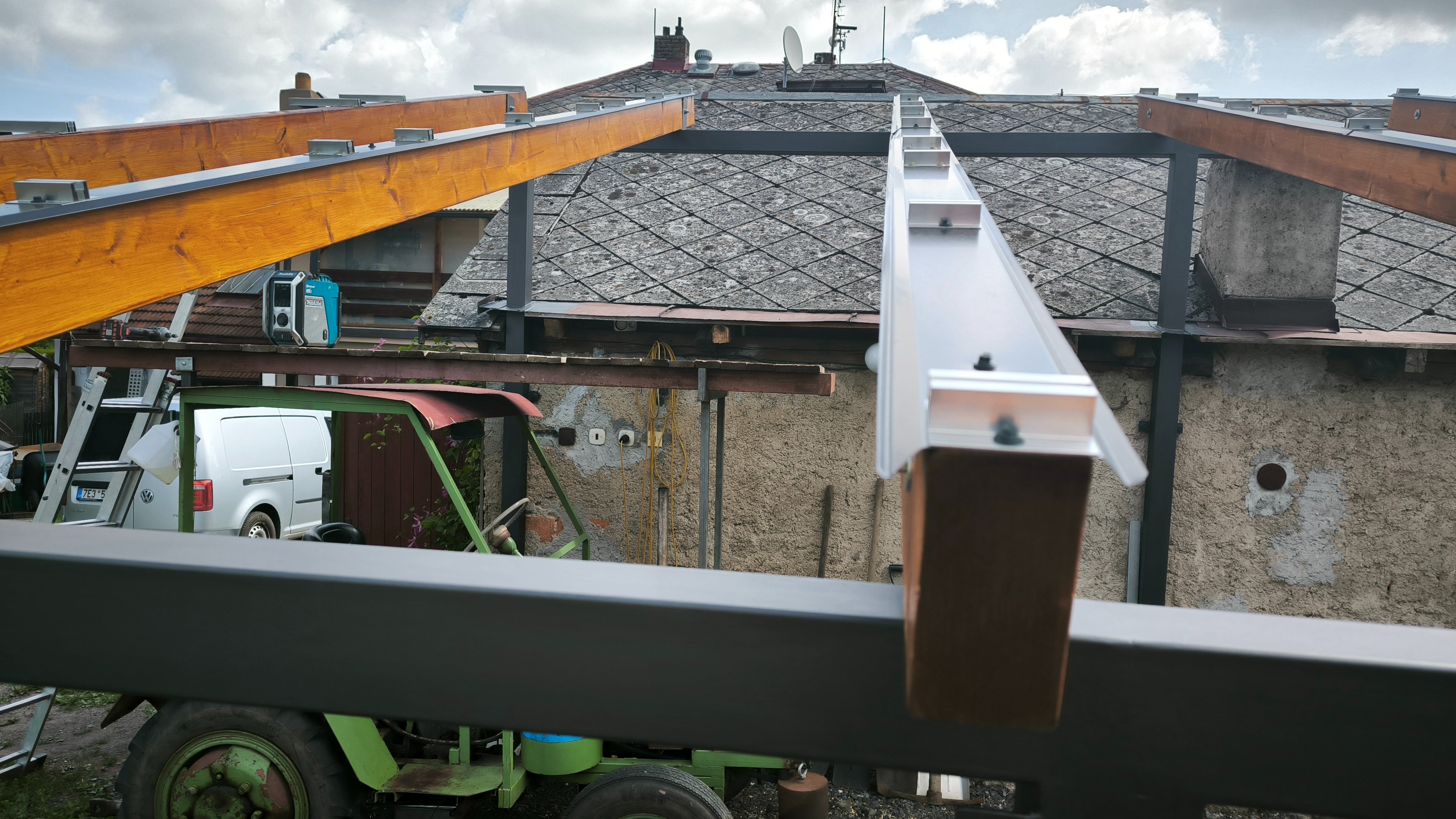

Takže ty polské profily https://www.ecomar1ml.pl/sklep/fotowolt ... r1ml-31mm/ v Čechách nikdo neprodává…
Čínsko německý top regál je forovy https://www.topregal.cz/cs/pokojove-sys ... y-pro-auta
Takže zbývá bastlit na dřevěnou konstrukci? Jaký minimální sklon byste doporučili na 250 mnm?

Začínám se přiklánět ke konstrukcím z železa než z hliníku.
Ale narazil jsem na problém s papírama, do 40m2 plochy přístřešku se musí přes stavební úřad udělat ohlášení stavby, nad 40m2 dokonce stav.povolení.

Pokud to splní všechny podmínky tzv. drobné stavby, tak ne.

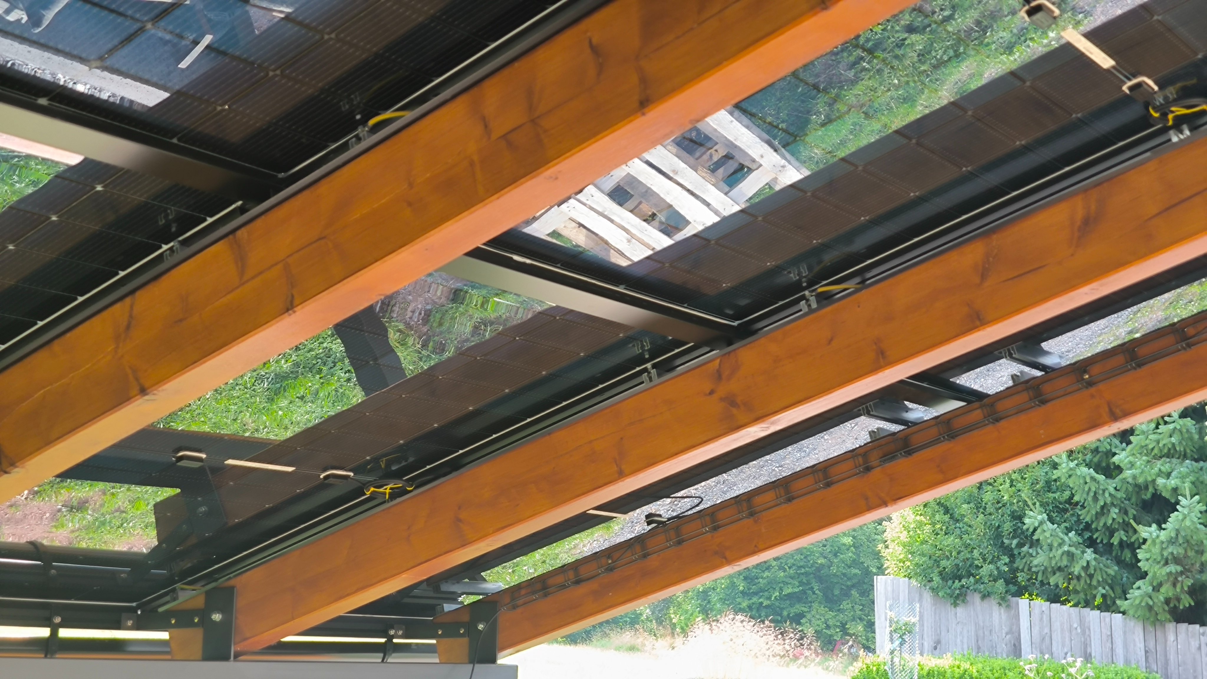

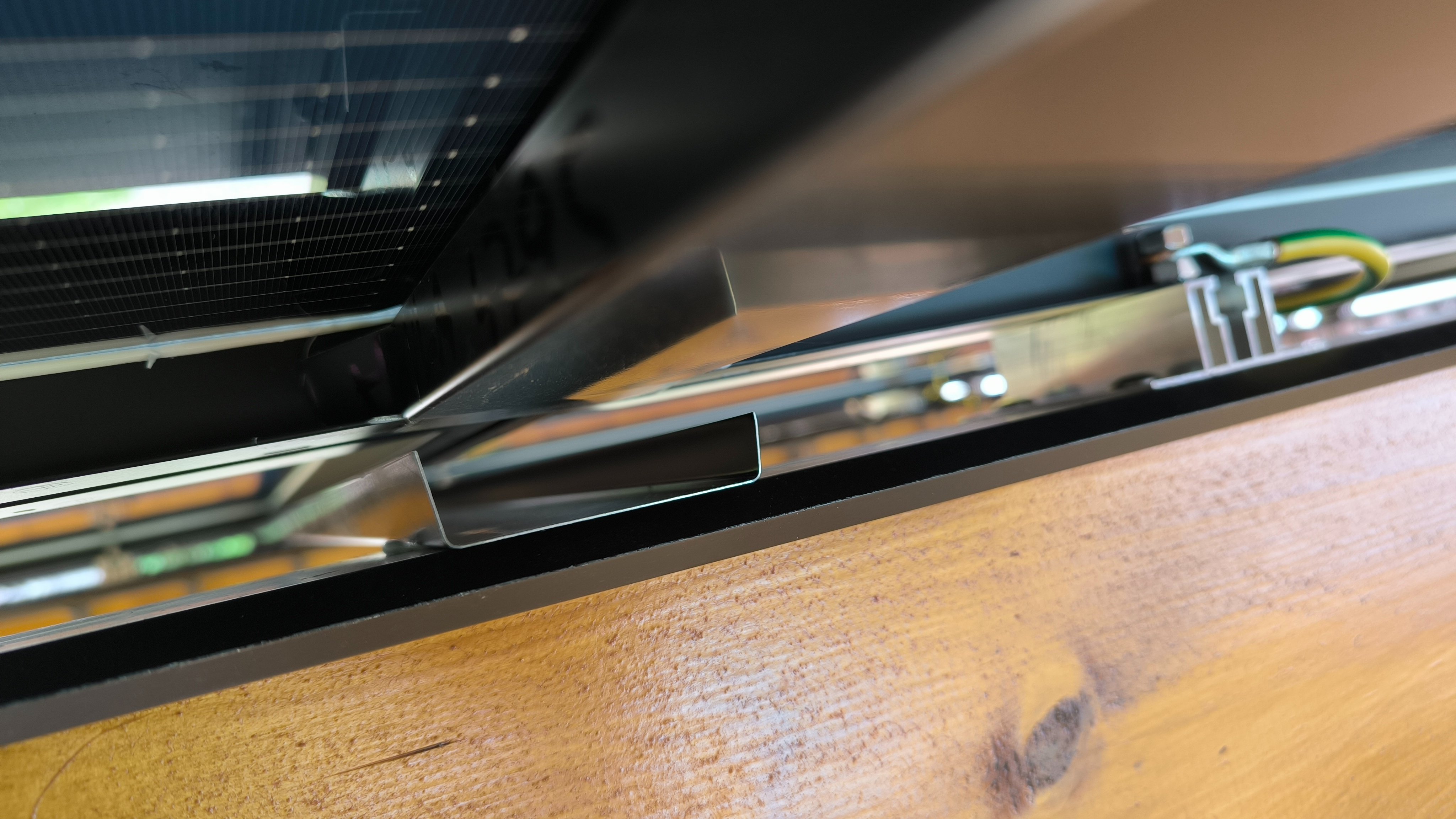

Já jsem oplechoval trámy, i když mám gumu mezi panely, tak tam sem tam kápne a steče to ven do koryta

Leoš - Nevidím kudy teče voda? Něco jako Příčné a vodorovné žlaby u německého Topregálu - Tyto mají jako dobré lego, akorát že záruku neposkytují akorát jeden rok na ostatní, tedy těsnění či neprokapávaní

Mělo by to být nad 40m2 - takže stav.povolení a hlav.stavba na stejném pozemku to nejspíš nezachrání.

Kajap, tudy teče voda podélně i příčňe

to Kajap: jak neprodává? prostě to objednáš u výrobce a DPD ti to doveze, co je na tom složitýho?

To nevím že dpd čko vozí sedmimetrový lišty?

už jsem v polsku objednával 4m solar profily, tak proč ne. Když ti dovezou 6m lišty z ehliníku, 6m pozink jekly ze slovenska, tak co je zase za problém, kterej není?
