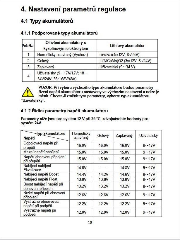

MPPT regulátor EPEVER 4415 je používán pro řízení nabíjení 12V zaplavených baterií Marathon 12V155FT zapojených do série na 48V. Pro správné nastavení je doporučeno použít uživatelský typ baterie s parametry AGM, protože předvolená AGM není v regulátoru dostupná. Napětí na baterii při plném nabití by mělo být kolem 13,74 V na 12V baterii, což odpovídá 2,29 V na článek, a celkové napětí série 54,96 V. Výkon solárních panelů je rozšiřován z 1500W na 3000W, což je třeba zohlednit při konfiguraci nabíjení.

Má niekto skúsenosti s nastavením baterii Marathon 12V155FT v MPPT EPEVER 4415? Mám panely 1500W rozširujem na 3000W. Batérie sú zapojené do serie 48V. Doteraz som mal olovenné z auta a nastavené na difolt.

Je to AGM, spíše na zálohu, než cyklování. Tady je datasheet: https://data.accu-24.de/Exide/Marathon_ ... ccu_en.pdf
Z toho by to mělo být jasno. BULK cca 2,4V/čl. krátce ABSORBTION a spíše držet na FLOAT dle teploty - viz datasheet.
Asi stačí nastavit na regulátoru AGM a on si to pořeší.

Ďakujem za datasheet. Pri napätí 2,29 V na článok vychádza 13,74 V na jednu batériu a keď sú zapojené v sérii tak celkové napätie 54,96 V . Predvolená AGM nieje v ponuke na tomto regulátore jedine "Hermeticky uzatvorená" viď príloha. Iné parametre by som musel nastaviť v užívateľskom type batérie.
