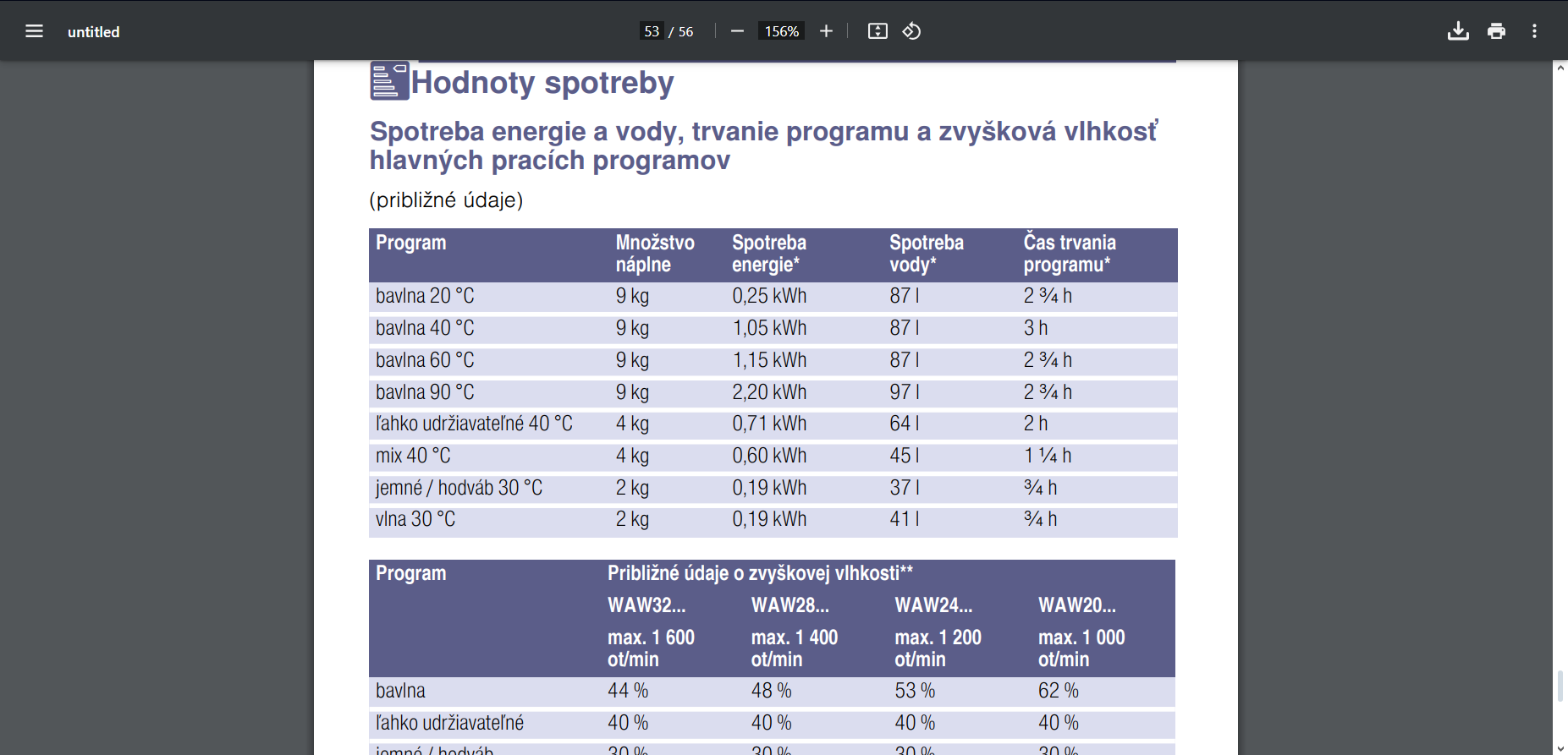

Ale to čerpadlo určite nebudeš mať len skrz tú pračku, ale pre celkový komfort. Môžeš ho ovládať aj manuálne (ja to tak mám, tlačidlá v kuchyniach a kúpeľniach + schodiskový automat 3 min.), alebo mať elektronické čerpadlo, čo berie pár W. V tom by som problém nevidel. No a spotreba vody na 9kq pračku program bavlna je typicky 90-100 L. Z toho teplú potrebuješ len pre časť programu "hlavné pranie" (neviem, či je predpierka s teplou, ak sa zvolí), najviac vody sa minie na plákanie. Dalo by sa to odmerať hadicou do vedra, tipujem ale teplá do 15L.TomHC píše: úte říj 29, 2024 3:23 pmPri tejto téme vždy spomeniem, že treba mať práčku blízko bojlera, inak sa dosť veľa litrov teplej stratí po trase. A ak sa má živiť nedajbože ešte cirkulačné čerpadlo... Koľko litrov vody sa zohrieva pri praní?

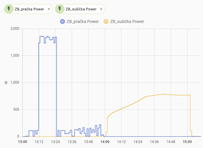

Dnes práčka, kuchynské utierky, program farebné, hodinový, 60 stupňov - 0.46 kWh. Potom sušička, 0.68 kWh.

Borci, to ste prali zaclony polovicna napln na 20° alebo co to mate za pracky?TomHC píše: úte říj 29, 2024 4:19 pmDnes práčka, kuchynské utierky, program farebné, hodinový, 60 stupňov - 0.46 kWh. Potom sušička, 0.68 kWh.

Sušička je s TČ, práčka Bosch asi 12 rokov stará.

Graf spotreby v čase. Ale je pravda, že to bola taká tretinová až polovičná náplň. Aj sušička na úvod písala čas 2:08 a dala to za hodinu.
