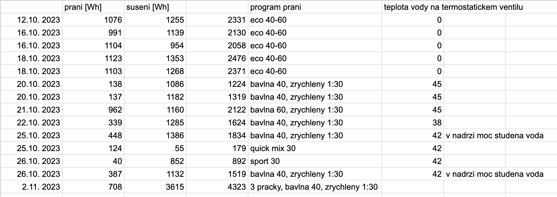

Posílám reálná čísla z testu napojení pračky na teplou vodu.
Ve zkratce: když do pračky pouštím vodu přes termostatický ventil, cca 30-35 stupňů, ušetřím 800 Wh na jedno praní.
Pro ty, co to nepochopili: vodu ohřívám v zimě pouze dřevem, v létě přes TČ (COP větší než 3). Takže v létě úspora malá, v zimě velká.
Argument s nízkou cenou baterek neberu, protože já osobně v zimě musím odebírat z DS, trvale ostrov nedám. Loni jsme v zimě potřebovali 850 kWh ze sítě.
Jasně, kdo ohřívá bojler celoročně elektřinou, v zimě z DS, tak pro něj to nemá smysl. A kdo má pocit, že voda o teplotě 30 stupňů mu zničí prádlo, OK, tak to tedy nedělejte
Nám dlouhodobě ničí prádlo spíš sušička, pračka je úplně v pohodě.
Co se týká peněz, tak v zimě, když nemám dost energie ze slunce, pereme cca 80 cyklů. 80 * 0.8 kWh * 6 Kč/kWh = 384 Kč úspora za zimu. Takže ten termostatický ventil se mi zaplatil za jednu sezónu.
Jasně, je to malinko, peníze se dají vydělat lépe a rychleji, ale mě baví zvyšovat soběstačnost v zimě. Stejně jako spoustu lidí tady na fóru.
Navíc to celoročně zkracuje dobu praní.
Jasně, kdo ohřívá bojler celoročně elektřinou, v zimě z DS, tak pro něj to nemá smysl. A kdo má pocit, že voda o teplotě 30 stupňů mu zničí prádlo, OK, tak to tedy nedělejteNám dlouhodobě ničí prádlo spíš sušička, pračka je úplně v pohodě.
Plánuju ještě napojit myčku na čistě teplou, bez term. ventilu. Mám směšovák na celý dům nastavený na cca 45 stupňů.
Zatím jsem jen měřil typický provoz myčky, a na ohřev jedné várky to u nás vezme cca 800 Wh. Takže tam by úspora mohlo být aspoň 500 Wh na cyklus.
Ještě ten termostatický ventil: kvalitu zhodnotit neumím, mám ho zapojený teprve rok, zatím bez komplikací.
