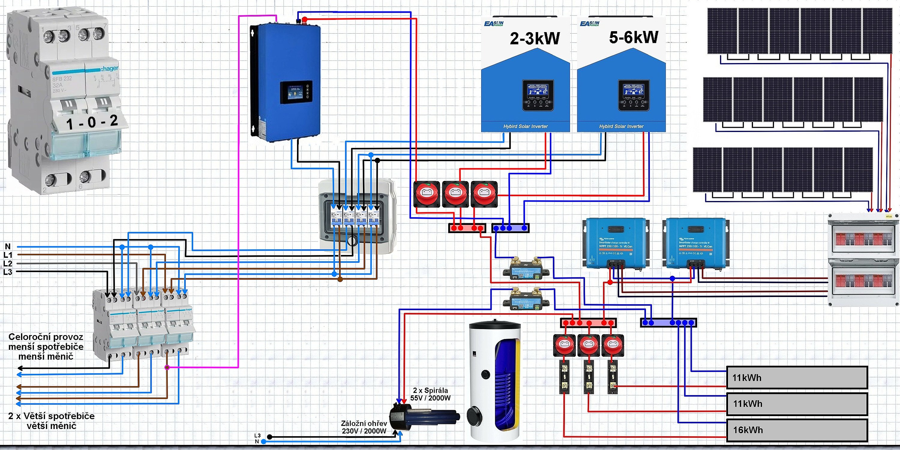

Zdravím,
Jak tady někdo jednou řekl - ,,když jdeš s kůží na trh, musíš počítat i s kritikou"
Nyní provozuju celou FV poměrně zmateně, často používám stringy k různým testům, chtěl bych to zvětšit (přidat panely) a dát tomu nějakou hlavu a patu.
Zařadit svojí FV - mezi ty ,,plnotučné verze" a postupně rozšiřovat pak dál.
Plánuju úplnou přestavbu celé naší FV a přál bych si tu kritiku a zároveň poradit, je zde mnoho zkušených a dlouholetých výrobců energie z FV.
Přečetl jsem zde snad už vše, co šlo, získal velmi mnoho cenných informací.
Chtěl bych přidat panely a zvětšit uložiště, jak v baterii, tak ve vodě.
Mám představu a funkční první kus vytěžování do vody přímo na DC spirálu a tak bych chtěl ohřívat i vodu, bez další přeměny na AC.
Namaloval jsem si plánek jak bych to plus mínus chtěl - a prosím o kritiku.
Zároveň prosím o radu - protože mám laciný měnič, který chci ještě podpořit stále funkčním ,,modráskem", nechat ho dojet jeho životnost, bude to takto fungovat ?
Z původního plánu jednoho stringu přímo do měniče jsem nakonec ustoupil, raději vše pojedu přes Victrony v kombinaci s Cerbo, kvůli přehledu o výrobě a spotřebě.
Časem doplním i měnič od Victron.
Stále mě vrtají hlavou některé detaily, přečetl a vyslechl jsem mnoho názorů ale stále v tom nemám jasno.
- Je lepší energii ze sítě připojit do měniče a nabíjet tím i baterky a provozovat spotřebu domu skrz měnič ?
Při dlouhodobém nedostatku pak přepínač sítí a nechat baterky dobít a odpočnout než jim dávat pár kWh denně a denně to i ždímat ?
...nebo je lepší nechat celý dům jako ostrov a baterky v nouzi při poklesu napětí nabíjet ze sítě úplně externí nabíječkou a nic jiného na té síti nemít ? (krom záložního ohřevu bojleru) a držet tím baterky stále nabité a nabíjet externě a automaticky třeba při poklesu napětí na nějakou hranici ?
- Ze strany elektroměru a dodavatele energií a platby za energii ze sítě :
Je lepší dát tři menší nabíječky na každou fázi jednu, nebo je lepší dát jednu větší ?
- Z pohledu vyúčtování je jedno ? jestli jsem spotřeboval 3 + 3 + 3 kWh na všech třech fázích, nebo 9kWh jen na jedné fázi ?

Zdravím Jirky E,
na základě mých zkušenosti od roku 2012 s provozem FV Jirkovi E odpovídám.
Mně osobně se osvědčilo přepínání sítí . Můj argument je, že že to má vyšší učinnost, než energii prohánět přes nabiječku a měnič.
Dále se mně osvědčilo mít jeden slabší měnič s maličkou volnoběžnou spotřebou jen na zimu a druhý silnější měnič na dny
kde slunce svítí dostatečně. Moje názory ale nevystihují názor všech členů fora a je jasné, že další členové fora můžou
mít názory i argumentaci odlišnou jako mám já. Tedy moje názory nikomu nevnucuji. Ani Jirkovi E.

Děkuji, vážím si jich...kyocera píše: sob říj 12, 2024 10:14 amZdravím Jirky E,
Ano, zní to naprosto logicky, jedna přeměna do baterek nabíječkou a další zas zpět musí mít i další ztráty...
Plus opotřebení - zbytečných X cyklů do baterky a ven
Taky mám ten názor, ale důvody k tomu druhému způsobu jsou také a zdá se, že je to pak celé jednodušší.
Asi je to hlavně o tom pokrytí energie - nebo vlastně nevím proč...
Pokud chybí velmi mnoho energie a 90% jde v zimě ze sítě, pak je rozumné asi přepnout.
Ale od kolika % už se to nevyplatí, nebo proč se používá ten druhý způsob ?
Tedy chápu dobře, že dvojí přepínání na síť ?
Jedním přepnu větší spotřebiče na zimu na síť ? (třeba na celé 2 měsíce)
Na slabším měniči na zimu třeba ty spotřebiče do 1kW ale i tam zálohu ze sítě a druhé přepínání na síť ?

Nebylo to dvojité přepínání, ale jen jedno přepínání sítí.
Oba měniče silnější 3kW a slabší 1kW byly trvale připojené na baterku a mechanicky konektorem jsem jen přepojil výstup AC z těchto dvou měničů
do okruhu spotřebičů.
A měnič který nebyl v provozu jsem vypnul slaboproudým vypínačem , tedy jako by dálkovým ovládáním, takže vypnutý měnič neměl žádný odběr z aku.
A ten silnějí měnič 3kW jsem napojil také navíc do pomocného okruhu samostatné zásuvky. V případě silnějšího měniče se tak spotřebič více energeticky náročný přepojil do druhé zásuvky a v případě např. sekání trávy se prodlužovačka napojovala také do druhé pomocné zásuvky.
El. trouba byla trvale připojená k DS. Moc dokonalé to nebylo, ale bez jediné poruchy to sloužilo 10 roků.
Pak dochází i k mnoha změnám a začalo to odvozem plně funkčního ohřívače na plyn Qdrika na skládku. To je ve stručnosti vše.
Takže v zásadě jsem přepínal vždy jen jedno přepínání sítí i když by bylo možné vymyslet dva druhy spotřebičů do 1kW a jedno
přepínání sítí a silnější měnič 3kW a k tomu druhý okruh spotřebičů s větším energetickým nárokem. A oba okruhy
slabší i silnější by mohli pracovat nezávisle na sobě. Ale touto cestou jsem nešel. Nutno napsat, že panely od roku 2012 zlevnily a zlevnily i aku.To
určuje už další nové jiné směry. Ale přesto i přepínání sítí je stále více energeticky učinné více než ta možnost nabiječky a meniče.
A moje zkušenost je i taková, že těch nejhorších dušičkových dnech, kdy slunce ani nezasvítí, tak baterka se nabijela i několik dní
a i ten slabý měnič s maličkou volnoběžnou spotřebou pak dokázal několik hodin po nabití nějakou energii generovat v ty nejhorší dny. Ale to není žádná věda, stačí jen vzít kalkulačku a zjistit kolik kWh za 24 hodin múže nějaký měnič spotřebovat, jestli se dá vypínat atd.

Neexistuje jediné správné řešení. Každý klade důraz na něco jiného a proto jsou používána různá řešení a uživatelé jsou s nimi spokojení. V první řadě by elektrárna měla být koníčkem, protože koníčkem se člověk zabývá zadarmo a jeho čas se tak nepočítá do nákladů.
Elektrárna by měla zlepšovat podmínky celé rodiny. Teda i ti, pro které to koníčkem není, by neměli pocítit zhoršení komfortu.
Tomu by se měl přizpůsobit návrh a třeba s tím, jestli elektrárna poroste, se řada věcí na ní změní.
U malé elektrárny jsem přepínal na distribuci a řada spotřebičů na distribuci zůstávala. Dnes vše běží celoročně z elektrárny, žádné přepínání se neděje a v případě potřeby se baterie dobijí externí nabíječkou (jeden "volný" Axpert) z distribuce.
Komfort se zlepší tím, že je možné provozovat spotřebiče, u kterých by se jinak kvůli jejich spotřebě váhalo jestli je zapnout (klimatizace, ohřev bazénu, ....). Nemusí se sledovat, jestli se někde "nesvítí zbytečně", jestli ty počítače musí skutečně běžet, když u nich nikdo nesedí, ...
Přeji k optimálnímu výběru pro podmínky u vás.

Ano, to je jasný, mám nyní ,,v košíku" panely 420Wp za 46Eur změnilo se to tak extrémně že není na co čekatkyocera píše: sob říj 12, 2024 10:57 amNebylo to dvojité přepínání, ale jen jedno přepínání sítí.
To určuje už další nové jiné směry.
Ale celkově rozumím Vašemu provozu - ještě jednou děkuji za vysvětlení - posunuje mě to také blíž k přepínání sítí.
I když nyní uvažuji jestli to opravdu nerozdělit, malé a velké spotřebiče a provozovat zvlášť, část přepnout na síť ve správný moment a s částí jet dál z baterek.
To je dobrá idea
Naše spotřeba je pravděpodobně mnohem vyšší i s FV ohřevem pitné vody byla naše domácnost na průměrných 10-11kWh na den (cca 4MWh za rok)
Taky to musí běžet bez zásahu, nemůžu chtít například po ženě aby vařila jen na některých plotýnkách
A taky to musí projít revizí = musím si najít nějakou ideální cestičku - s možností dalšího rozšíření.
Už teď máme o 2MWh méně, je jasný, že v dubnu, po odpočtu energie bude nějaká kontrola, tohle by balkonovka 800W nepokryla

Edit schematu o druhý menší měnič, který může běžet v zimě s menšími spotřebiči a zároveň doplnění manuálního přepínání sítí, se kterým jsem si ani trochu nebyl jistý.
Celé je to takhle rozdělené na 3 samostatné okruhy, které mohou běžet samostatně nebo ze sítě s tím že 2 mají spotřebu vyšší a jeden nižší.
Pokud budou z DS všechny 3 okruhy, pak záloha z bojleru může vyrovnat rozdíl na fázích, zároveň ale můžu jet celou dobu bojler i samostatně rovnou na DC napětí.
Pro případnou kontrolu - to je buď ostrov, nebo síť = nic mezi, modrásek se přifázuje také pouze pokud poběží větší měnič v ostrovním režimu na nejzatíženějším okruhu. (pravděpodobně se všemi 4 plotýnkami sporáku, trouba bude na druhém nejzatíženějším také na větším měniči)

Děkuji velice za popis a vysvětlení,kybos píše: sob říj 12, 2024 6:54 pmPoužívám čtyři režimy nasazení obnovitelných zdrojů:
1. Všechno běží trvale z jediného velkého jednofázového střídače (8 kW), tento režim běží většinou od března do září. Když nesvítí, odebírá se energie z akumulátorů.
2. Všechno běží trvale z jediného velkého jednofázového střídače (8 kW), když poklesne SOC pod nastavenou hodnotu střídač se synchronně přepne na jednu z fází distribuční sítě. Tento režim běží většinou v únoru, říjnu a části listopadu.
3. Některé větší spotřebiče jsou individuálně přepnuty na DS (boilery a TČ) a zbytek napájí střídač. Tento režim funguje obvykle v zimním období za slabšího osvitu. V případě nízkého SOC se v době nízkého tarifu spouští samostatná třífázová nabíječka, která doplňuje energii do úložiště.
4. V nouzovém režimu lze systém přepnout na distribuční síť se spotřebiči rozdělenými na jednotlivé fáze a střídač je zcela vypnutý. Tento režim se používá v případě potřeby servisu na FVE nebo krátkodobě v případě potřeby extrémně vysoké zátěže ( nad 8 kW soudobého příkonu).
Střídač a nabíječe jsou umístěny v obytné zóně, tak příliš neřeším ztráty (je to jen trochu dražší přímotop). V zimním období přispívají k otopu a v létě je dost energie na to, aby přebytečné teplo TČ mohlo přemístit ven.
takhle verze s nabíječkou zní také zajímavě, v případě že přepnu velké spotřebiče ručně na DS a zbytek běží dál na jednom měniči.

Aby jsi to rozhodování neměl tak jednoduché, tak další varianta
Přepínač sítí tu mám, ale je určen jen pro servis či závadu. Proto je také manuální. Jak si můžeš všimnout, tak panelů nemám zatím až tolik, proti tomu spotřebu nemalou, protože elektrikou i ohřívám tuv. Nyní i vířivku. Vše jede z měniče. Když svítí přes léto hodně, tak to stačí. Když ne, pomáhá nabíječka. Teď důvod. Přijde mi to jako jednodušší systém. Nemusím řešit přepínání. Ať již rychlé (s rizikem, že se to potká) nebo pomalé, kdy se zas polovina věcí zrestartuje. Ani automatické, kdy pro to musím vytvářet a ladit nějakou automatizaci, ani ruční, kdy zas na to musím myslet já a když to neudělám já, manželka taky ne. Slušně to i redukuje složitost elektroinstalace a obsazení velkých rozvaděčů. Nevýhody to má také. Hlavní jsou ztráty. Jelikož přes to protáhnu hodně elektriky, kladu důraz na účinnost nabíječky. Původně jsem tu měl nový mean well uhp-2500-48 (účinnost 96 %). Jenže ten se nedá řídit a nějaké řízení se tam hodí. Tak jsem upgradoval na flatpack2 HE (96%), jenže se ukázalo, že bazarové jsou hrozné šunty, tak nyní nově měním za Huawei r4850s1 (98%). Furt budou nějaké ztráty = teplo. V létě mě to ale netrápí, protože dobíjení se skoro nepoužije tak jako tak. V zimě je to horší, ale nemám pasivní dům a jelikož je to uvnitř, je to zdroj vytápění
Ještě jednu výhodu jsem zapomněl - příprava na změny v energetice. Takovýto systém je plně připraven na spot (snadněji řídit jednu nabíječku než všechny spotřebiče a ne každý to umí) i změnu distribučních poplatků z kWh na čtvrthodinová maxima či s čím přijdou. Nakonec poslední nevýhoda, kterou by mohl chtít někdo zmínit - opotřebení baterie. Jenže baterie má cyklickou životnost dle výrobce na 80 % SOH 4-6 tisíc cyklů. V FVE namáhána výrazně menšími proudy než v autě, takže bych bral těch 6 tisíc. Jenže kromě cyklické životnosti má i časovou. Kdyby vydržela 16 let (což pochybuji), tak je to v průměru 1 cyklus za den a i s režimem nabíječky z té baterky ani ten jeden cyklus denně nedám, tedy stejně dřív pojde věkem.

Já třeba ovládám přepínání FVE/DS automatizací, tím že měním měničům prioritu výstupu. Dokážu tak automatizovat dle SOC běh baráku, teď si hraju s tím, že při poklesu baterie pod 50% v době nízkého tarifu, jí začnou měniče dobíjet. Časem vypozoruji jestli se mi to vyplatí. Cykly bych asi neřešil... mám lifepo4 skoro 2 měsíce v běhu a dle BMS jsem odebral z obou baterek okolo 4000Ah což je cca 16 cyklů dle jejich výpočtu
Poslední dobou to už tak nehrotím a jak jsem byl zvyklý z olova je šetřit, tak klidně si zapnu večer z baterek pračku, sušičku nebo myčku. Jediné co nepouštím z baterek jsou bojlery. Dá se s tím dost hrát, hodlám najít čas na hrátky s homeasistantem pak se dá dělat spousta věcí... Taktéž vzhledem k tomu, že si vyrábím svoje teploměry pro venkovní účely, mám tak i desky pro měření teplot, jak u měničů, baterky a pod. Vše hodlám pak hodit do jednoho zobrazení. U těch baterek bych se toho nebál... nemá cenu za 10 let mít 1500cyklů, když těch 10 let kdo ví jak na tom budou po té době chemickou životností. Radši je ždímat, dokud jedou naplno. Moje se třeba nedostaly už déle jak týden nad 90% SOC. Je jim to fuk, jen bych doporučil občas těch 100% udělat aby se hezky vybalancovaly. btw. mám tu baterku ze staré nokie a ta má určitě víc jak 10 let možná i ke 20 letům a kapacitu má furt slušnou. Uvidíme co vydrží life a pod po více jak 10 letech provozu. Do té doby zase budou baterky o jiné písničce. K čemu bych se ale už po čichnutí k life nevrátil je olovo. Olovo jedině použít řádně předimenzované aby se "flákalo"
