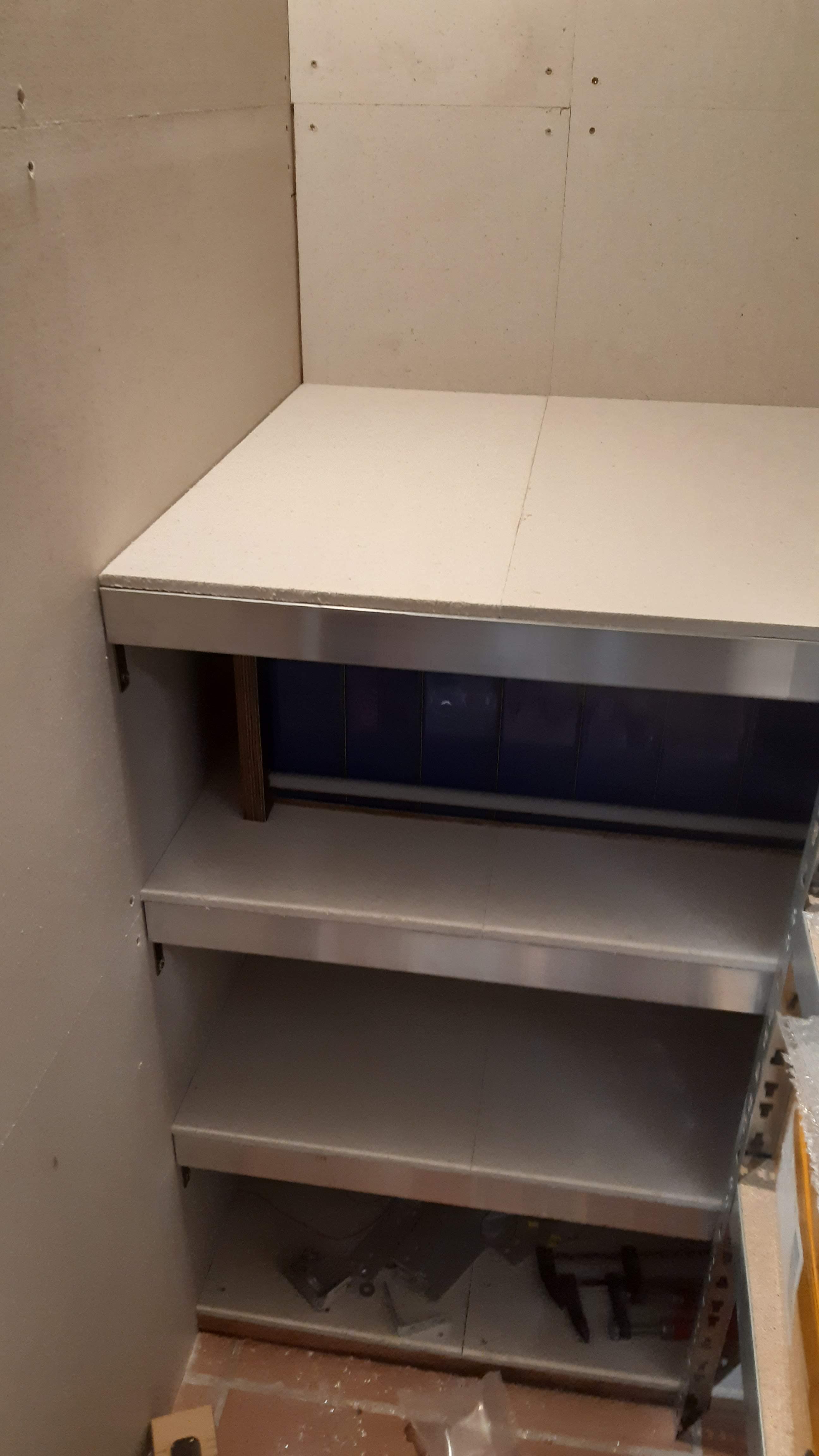

V mezičase pokračuju na stavbě zateplené - vyhřívané ,,baterkárny" na konci dílny - která bude součastně celou FV ústřednou - mimo obytnou zónu.
Komplet z OSB obložené cetrisem, včetně regálu pro baterky.
Ještě nastuduju to nucené větrání a senzory které by to spustili, také v tom nemám úplné jasno.

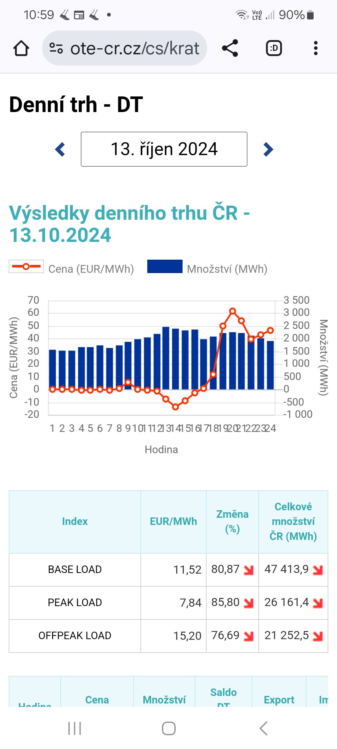

To já se tĕšim na SPOT,mám 800L akumulace do vody,81kWh baterku v autĕ a cca 50kWh v elektrárnĕ.Uložim cca 200kWh.Proč toho v zimě nevyužit a nenabíjet o víkendu přes noc???i teď je přes noc el.gratis mám sazbu D57 tak distribuční poplatky mám minimální.
