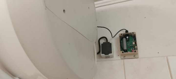

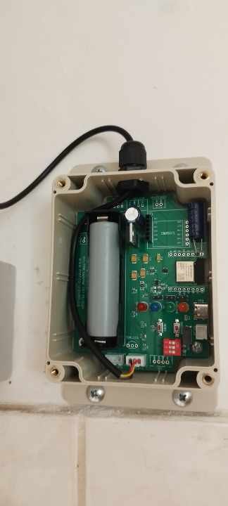

Taky mám od laskakit originály na konektoru a super, drží a měří s přesností +-0,2°C Nedávno jsem si dělal měření bojleru z vlastních desek a DS18B20. čidlo strčeno přímo do otvoru čidel termostatu... Data si posílám na tmep

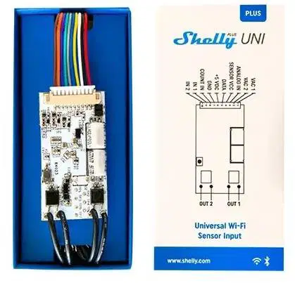

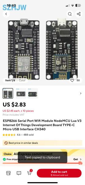

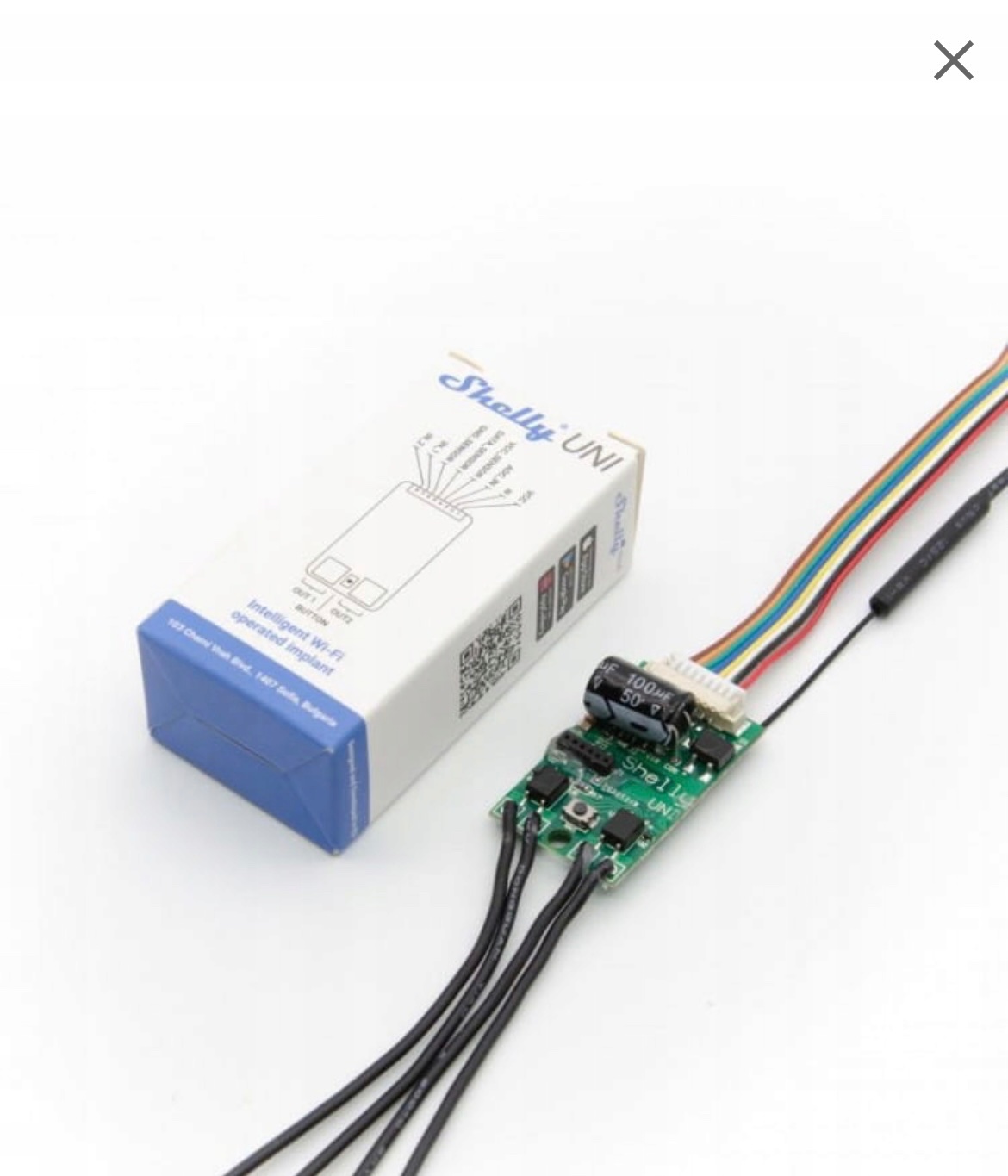

Koukal jsem ze shelly uni se dela bila pcb kde pisou 5x DS18B20 a u zelene PCB 3ks DS18B20 ma nekdo zkusenost jestli je opravdu v tech PCB rozdil? Nebo je lepsi koupit ESP8266? To shelly bude asi jednodussi na pridani.
- Příspěvky: 5077
- Reputace:1010
- Kapacita baterie [kWh]: 62
Re: DS18B20
Mám teploty jak na shelly uni tak esp. Oboje je bez problémů. Víc možností (a stráveného času) je u esp, kde se dá třeba přidat displej, který pak teploty zobrazuje.
