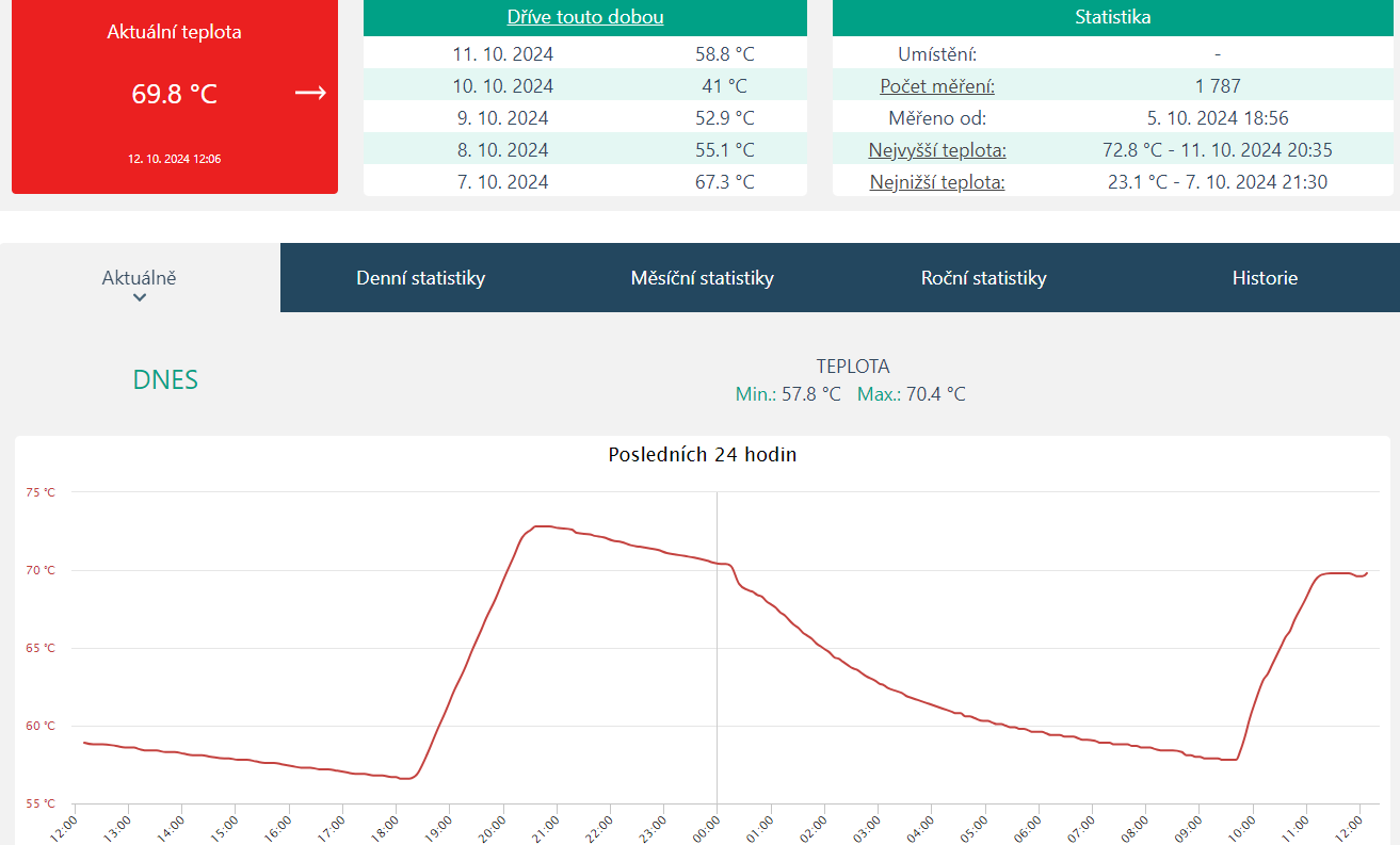

Taky mám od laskakit originály na konektoru a super, drží a měří s přesností +-0,2°C Nedávno jsem si dělal měření bojleru z vlastních desek a DS18B20. čidlo strčeno přímo do otvoru čidel termostatu... Data si posílám na tmep

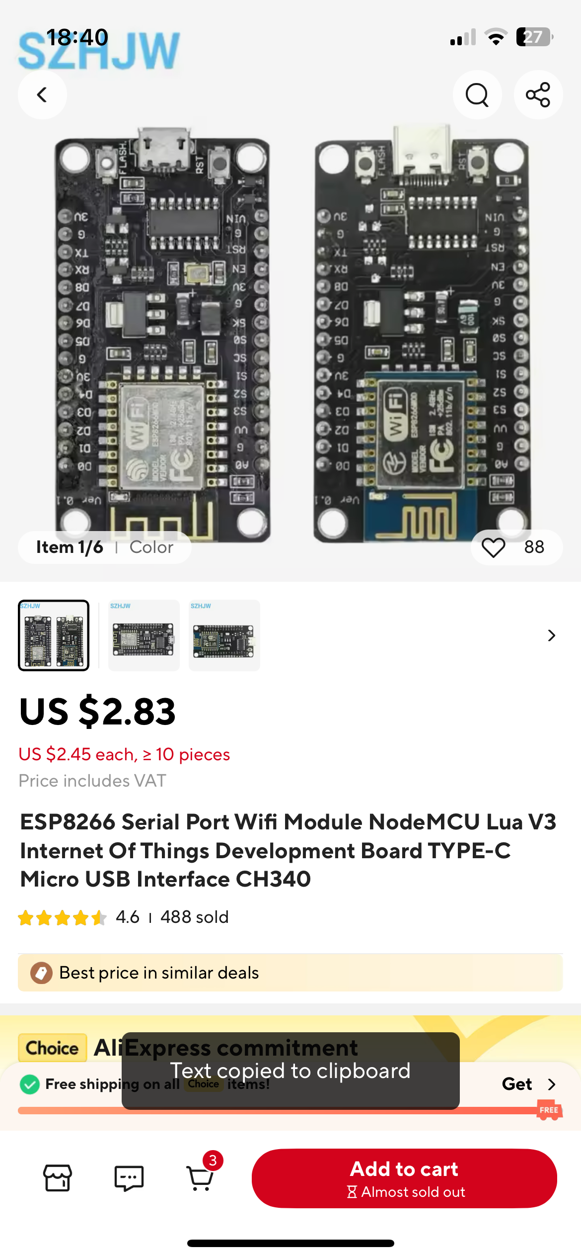

Koukal jsem ze shelly uni se dela bila pcb kde pisou 5x DS18B20 a u zelene PCB 3ks DS18B20 ma nekdo zkusenost jestli je opravdu v tech PCB rozdil? Nebo je lepsi koupit ESP8266? To shelly bude asi jednodussi na pridani.

Mám teploty jak na shelly uni tak esp. Oboje je bez problémů. Víc možností (a stráveného času) je u esp, kde se dá třeba přidat displej, který pak teploty zobrazuje.
