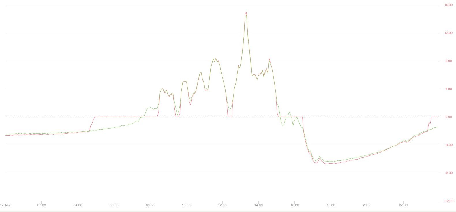

Tady je vidět, jak červená BMSka kecá proti té zelené, co kupodivu měří dobře.
