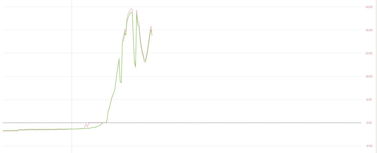

Klešťák je na orientační měření.
JBD BMSka měří celkem dobře nad 2 A. Podle verze HW/FW jsou hodnoty pod 2 A "různé", někdy i nulové.

- Příspěvky: 6873
- Reputace: 958
Re: MUST PV1800 VHM 48V 5000W
Tady je vidět, jak červená BMSka kecá proti té zelené, co kupodivu měří dobře.
