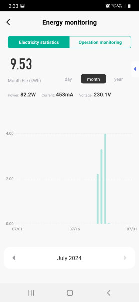

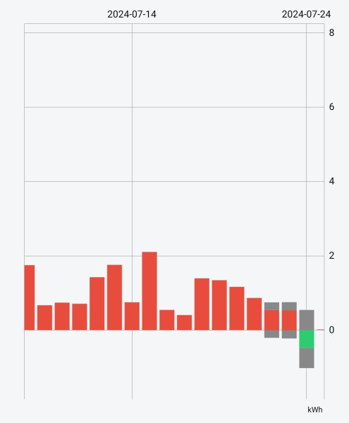

Nic to nemění na mém názoru, že 140Wp balkónovka má stejný efekt i bez přetoků a že 800Wp tady umí využít každý mnohem lépe... ::rolleyes::
Takhle se projevili první tři dny - v naší spotřebě ze sítě.
Co jsou přetoky, je z grafu asi jasné.
Aktuální výroba za 3 dny, které lze nazvat ,, horší " co se výkonu FV týká, kdy v pondělí téměř nic a v úterý cca 1/2 celodenního běžného výkonu FV.

JirkaE píše: čtv črc 25, 2024 6:53 am
Na naší 800Wp je pak jasné vidět a lze spočítat, že i když vyrobila 9kWh, tak naše průměrná spotřeba 1.2kWh ze sítě nijak zvlášť ovlivněna nebyla, krom včerejška, že to má dopad a smysl (u nás) minimální a návratnost by byla velmi velmi dlouhá - pokud bych to tak nechal...
Tak a teď jste trefil hřebík na hlavičku, protože reálný roční ekonomický přínos balkonovky ala Lidl je na úrovni jedné večeře v lepší restauraci. Takže všechna ta energie a úsilí v těhle opakujících se diskuzích vlastně povede jen k tomu, že nejvíce z toho jednou bude profitovat dodavatel el.energie, jelikož s minimální ztrátou získá spoustu elektřiny zdarma.
Balkonovku ve smyslu FVE panelů umístěných na zábradlí balkonu provozuju už téměř dva roky a co jsem za tu dobu pochopil, že předpokladem smysluplnosti téhle instalace je využít každý jeden W co panely vyrobí. Žádné omezování výkonu nebo přetoky do DS. Prostě valit naplno a buď spotřebovat "on-line" nebo uložit do baterie.
