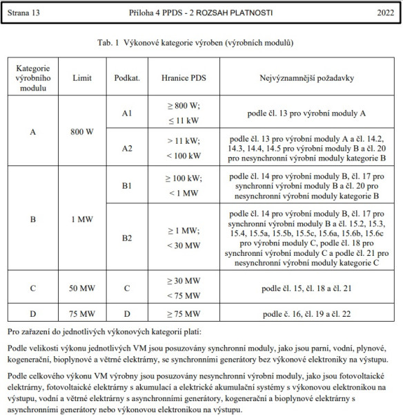

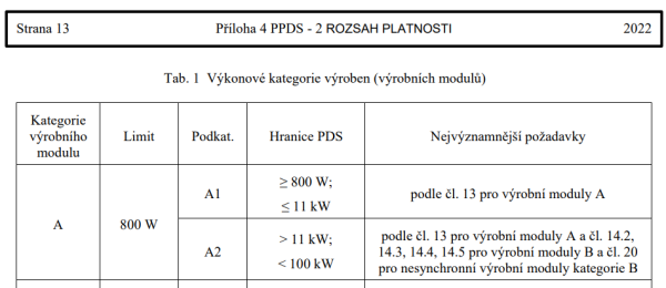

... jak hovoří PPDS, příl. 4 v článku "rozsah platnosti" o kategorii výroben "A"... jak si vykládáte >= 800W ???
= vykládám si to tak, že do 799,999 W se nejedná o výrobnu, jelikož je to zdroj mimo kategorizaci, nebo?

Však na tom celém je to postavené. Nařízení udělalo kategorizaci od 800 W výše.

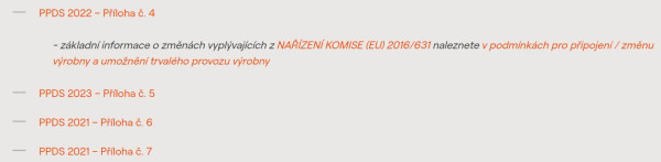

... ať to máme komplet ... (opravdu mi ani z českých PPDS př. 4 nevyplývá nic, co a proč bych měl řešit) ...
EXPLICITNĚ napsáno na webu ČEZ a uvedeno v PPDS př. č. 4 v. 2022... viz:

Ano, víme. Už asi rok a něco, kdy s tím vším přišel PetaJoule, s těmi argumenty.

Vykládáš si to matematicky blbě. Do 800W.Radar píše: stř lis 29, 2023 9:09 pm... jak hovoří PPDS, příl. 4 v článku "rozsah platnosti" o kategorii výroben "A"... jak si vykládáte >= 800W ???

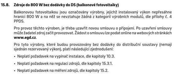

V příloze nové připojovací podmínky EGD. Nějaké změny se udály i zde.
Explicitně je uvedeno:

Re: EGD: Zdroje do 800 W bez dodávky do sítě (balkonové FVE)
To jsou, to se už asi ani jinak říct nedá, zmrdi.
Tohle jde přesně proti té směrnici, proti duchu celých balkónovek, proti tomu, jak je to normálně provozováno v EU.

Zkoušel jsem projít nahlašovací formulář. V podstatě je totožný pro zjednodušeně připojený mikrozdroj do 10kW s tím, že pokud zadáte instalovaný výkon střídače do 800W a zadáte instalovaný výkon panelů do 800W (ano, je to omezeno - za mě nesmyslně - obojím), nemusíte dokládat revizi ani technickou dokumentaci. Vyberete jen z nabídnutých verzí jednopólových schémat a příloha je pouze jedna - souhlas spoluvlastníka nemovitosti, pakliže je vás více...
Zda rozsah požadavků distributora odpovídá liteře Nařízení EK (viz. výše), nedokážu hodnotit.
Zda musí vůbec být a jak vypadá následná nová Smlouva o připojení, nevím.
