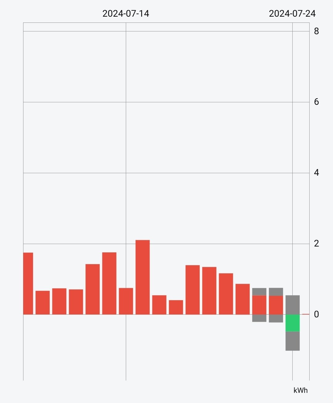

Nic to nemění na mém názoru, že 140Wp balkónovka má stejný efekt i bez přetoků a že 800Wp tady umí využít každý mnohem lépe...
Takhle se projevili první tři dny - v naší spotřebě ze sítě.
Co jsou přetoky, je z grafu asi jasné.
Aktuální výroba za 3 dny, které lze nazvat ,, horší " co se výkonu FV týká, kdy v pondělí téměř nic a v úterý cca 1/2 celodenního běžného výkonu FV.
