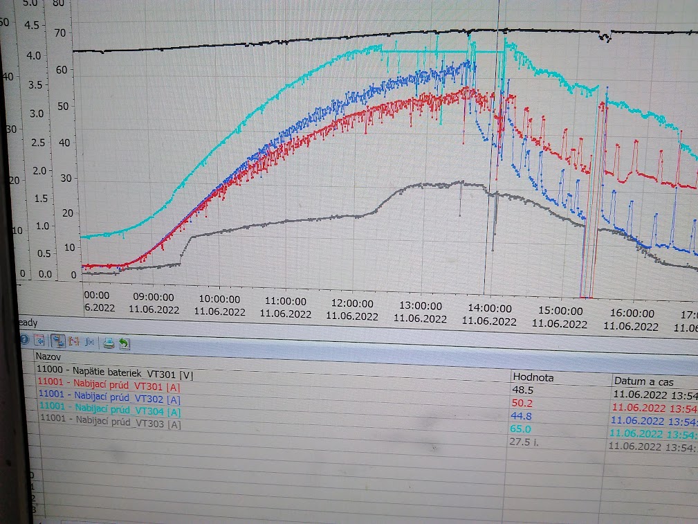

Chladenie tych vt-ciek je podla mna pruser a cumim ako pero z gauca ze tak zvucne meno ako je studer takto vyriesi chladenie u regulatoru co niektore eshopy predavaju za 60k. Ta elektronika vo vnutri sa nema sancu uchladit vobec nijak podla mna a toroidy by asi tiez boli radsej keby ich ovial cerstvy vzduch. Potvrdzujem limitaciu na 65A, mam to rovnako u oboch vt80. Budem musiet narychlo splasit termokameru, pretoze mi podla cuchu pripada ze sa tie vt-cka smazia. Teda to jedno, druhe mi pocas dovolenky chciplo.

Ja som to teraz skusal a fakt to funguje nechat to otvorene. Spravil som to 3x po 5 min a vzdy sa to chovalo rovnako - po otvoreni vetraky po chvile stichli a prud siel na 80A. Po zavreti to do 5 minut hucalo jak vysavac a zacalo to limitovat. Len mi trosku vadi nechat to otvorene kvoli moznosti ze z toho v pripade pruseru moze lietat rozzhaveny bordel, zavrete v kovovej skrini mi to pripada bezpecnejsie.

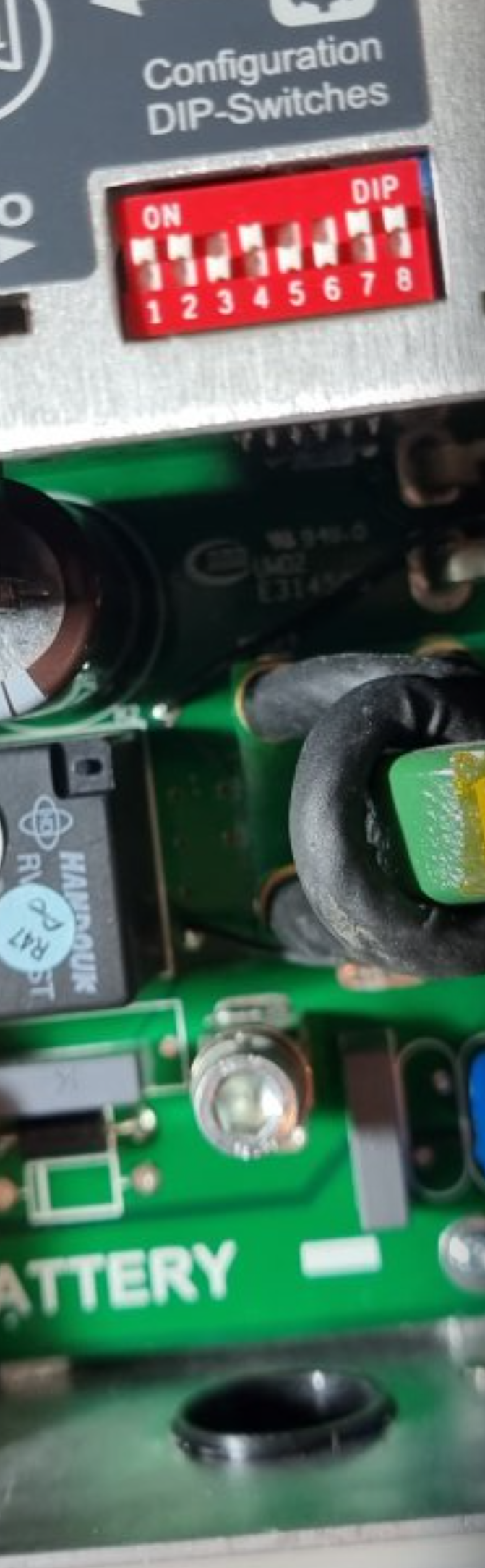

Re: Studer Variotrack VT80
Dokopal som sa kupit si termokameru a konecne po 3 mesiacoch prejst instalaciu, ci sa niekde nieco moc nehreje. Pri tej prilezitosti som sa mrkol do (pootvorenej) VT-80 a myslim si teda, ze 80 stupnov je uz dost. Predpokladam ze ked je ta kovova krabica zavreta a ten maly ventilator co je v nej len viri vzduch, tak tych 70-80 stupnov tam bude mat vsetko (mozno az na trafa, tie maju pevne spojenie s obalom tak sa asi lepsie chladia).
- Příspěvky: 3641
- Reputace: 168
Tam nic z této strany není, jak se to může nad tím studeným minusovým bateriovým šroubkem může hřát? O co se to tam tak ohřívá?
dusanmsk
- Příspěvky: 565
- Reputace: 62
- Lokalita: Kladno
- Výkon panelů [Wp]: 11250
Smazia sa obe tie cierne krabicky pod elytmi co vyzeraju ako rele a zelena cievka vpravo od nich.
