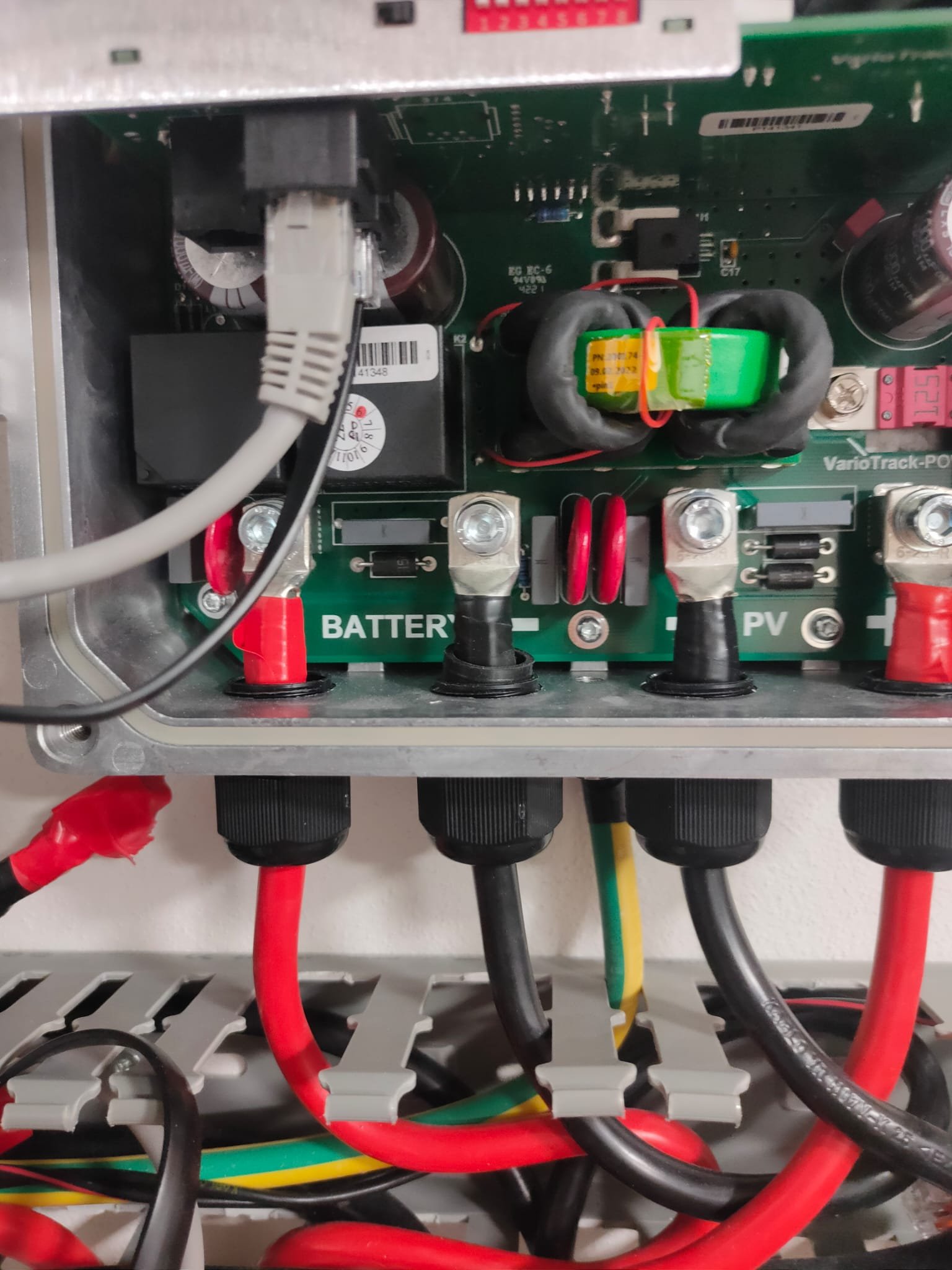

Re: Studer Variotrack VT80
Dokopal som sa kupit si termokameru a konecne po 3 mesiacoch prejst instalaciu, ci sa niekde nieco moc nehreje. Pri tej prilezitosti som sa mrkol do (pootvorenej) VT-80 a myslim si teda, ze 80 stupnov je uz dost. Predpokladam ze ked je ta kovova krabica zavreta a ten maly ventilator co je v nej len viri vzduch, tak tych 70-80 stupnov tam bude mat vsetko (mozno az na trafa, tie maju pevne spojenie s obalom tak sa asi lepsie chladia).
- Příspěvky: 4178
Tam nic z této strany není, jak se to může nad tím studeným minusovým bateriovým šroubkem může hřát? O co se to tam tak ohřívá?
- dusanmsk
- Příspěvky: 594
- Reputace:62
- Lokalita: Kladno
- Výkon panelů [Wp]: 11250
Smazia sa obe tie cierne krabicky pod elytmi co vyzeraju ako rele a zelena cievka vpravo od nich.
- Příspěvky: 4288
- Reputace:991
- Výkon panelů [Wp]: 10650
Asi prechodový odpor kontaktov...
