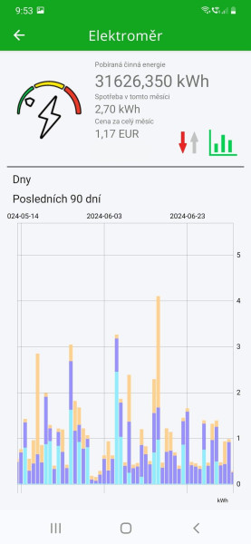

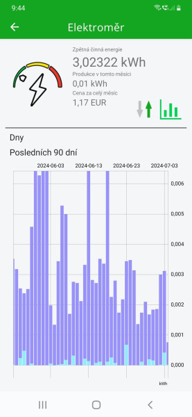

Já mám používám wifi-elektroměr Supla, který zobrazuje i miniaturní přetoky po jednotlivých fázích.
Předpokládám, že by šel přes wifi integrovat i do HA i když sám to ještě nemám, z nedostatku času.
Viz Screen.
Zvláštní je, že FV mám na světle modré fázi, kde mám připojenýho nyní ,,modráska"
Nijak mě to nevadí, jen vrtá hlavou, kde se bere přetok i na jiné fázi.
Spotřeba (jen s 2kW modráskem z FV) :
Přetoky :
Pokud tomu dobře rozumím, poslal jsem zpět do sítě od začátku května cca 3kWh energie.

Ano souhlasím, měřím tedy hlavně DC ale 6 různými způsoby, tedy ty extrémní rozdíly vidím.
DC - Wattmeter Mutusoft se povedlo kalibrovat na přesno, s ručním měřením i referenčním měřením jedou nyní naprosto shodně.
Wattmeter - Mutusoft
AC měřím za Modráskem 2 x a taky rozdíl, včetně displeje modráska = 3 rozdílný čísla.

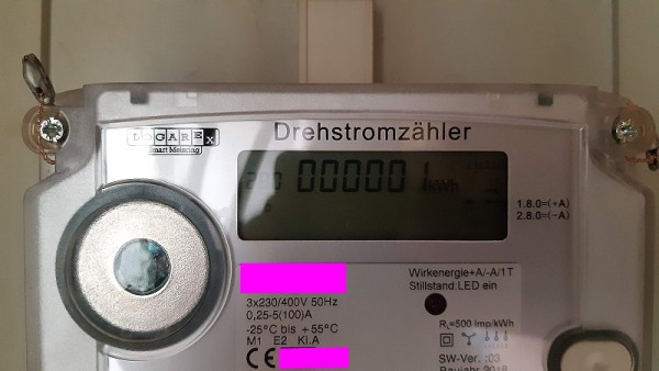

Na Elektroměru distributora mám přetok pouze 1kWh od počátku května ale zároveň mám oficiálně ke stejnému datu navýšenou na 800Wp balkonovku, tedy mě to v ničem nevadí.
Je to jen orientační pro mě a taky chci znát skutečnou spotřebu každého měniče.
Supla se za 2 roky rozešlo s elektroměrem distributora o 2,5kWh - považuji to za velkou přesnost - při nedávné průměrné spotřebě 12kWh denně

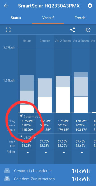

Victrony špatně snáší přepínání stringů, které já potřebuju, včera se odporoučel kamarádovi 250/60 a navíc mu naměřil na stringu 2200Wp - 2682W
Je to už několikáty vyhořelý Victron o kterém vím, dříve jsem je považoval za vyšší metu, za kvalitu s nízkou vlastní spotřebou.
Už to tak asi není....

Victroni mppt mam dlouho a zatim bez problemuJirkaE píše: čtv črc 04, 2024 5:07 pmVictrony špatně snáší přepínání stringů, které já potřebuju, včera se odporoučel kamarádovi 250/60 a navíc mu naměřil na stringu 2200Wp - 2682W
- Příspěvky: 2803
- Reputace:402
Re: Statistika přetoku po fázích
Tenhle neběžel ani měsíc
Jiný půl roku.
Obávám se, že kvalita se mění.
Navíc mám od více ,,montážníků" poznatek o přepnutí stringu a toho tvrdého nárazu celého výkonu do Victron, že to nesnáší dobře, když je to 2x nebo 3x za den - při přebytku.
Nevím - došel jsem k závěru, že za ty prachy mám 2-3 Easuny nebo jiný podobný levnější verze a že jich tolik za tu životnost Victronu odpálit nestihnu.
Teď mám taky laciný a hloupý MPPT, doplnil jsem dvě relé a dva stykače a na 53,8V odpojím první dva panely, na 54,2V druhý dva panely a ten zbytek dne už pokryje spotřeba baráku na 2 panely.
Jak napětí v baterce klesne, panely se zase připoji automaticky zpět a nic víc neřeším.
Až pojedeme v létě pryč, vypnu 4 panely ručně trvale, baterku to podrží včetně spotřeby i na 2 panely.
Laciná potvora 150/60 za 78Eur, běží to už přes 2 roky bez problému, víc než 38 Stupňů jsem tam neviděl.
Victron 150/60 pod 200Eur neseženu
