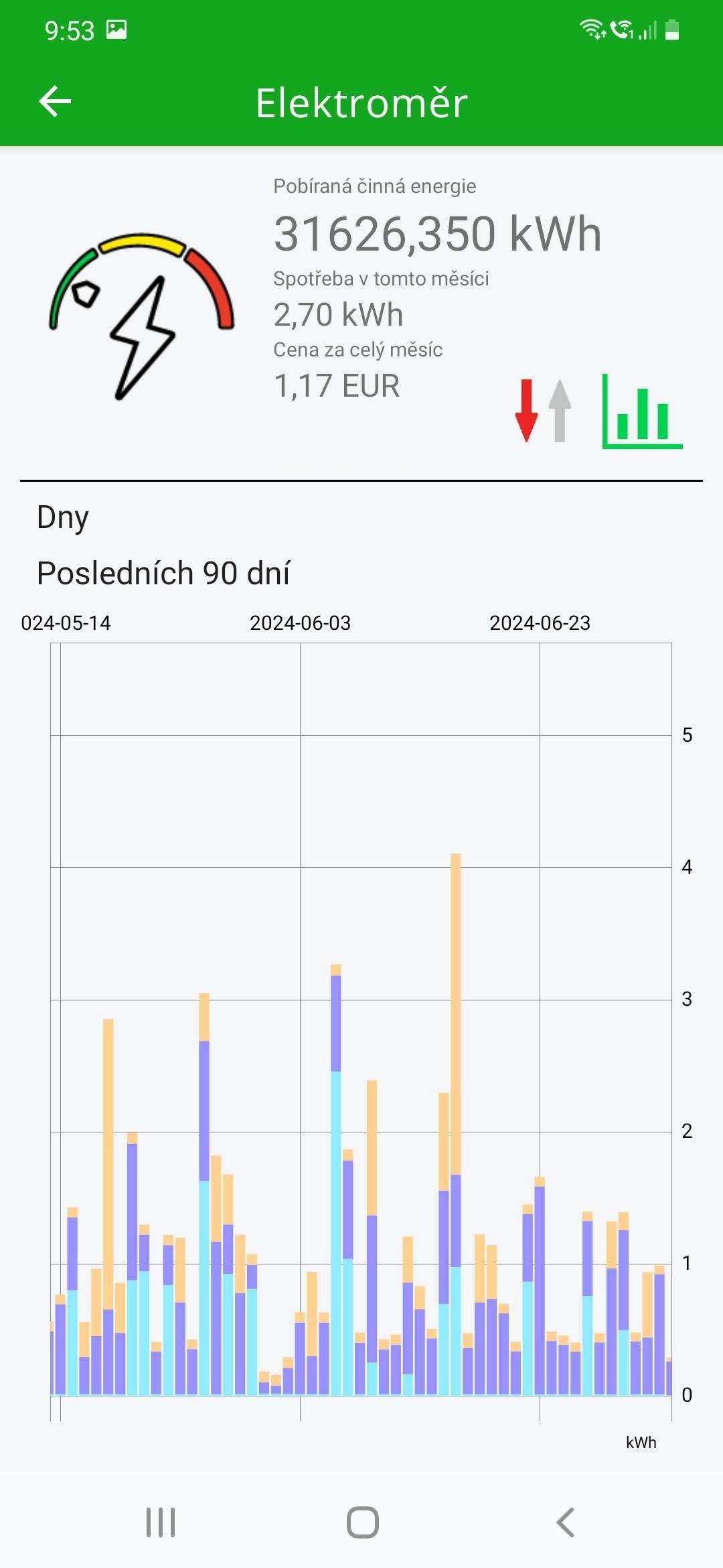

Já mám používám wifi-elektroměr Supla, který zobrazuje i miniaturní přetoky po jednotlivých fázích.
Předpokládám, že by šel přes wifi integrovat i do HA i když sám to ještě nemám, z nedostatku času.
Viz Screen.
Zvláštní je, že FV mám na světle modré fázi, kde mám připojenýho nyní ,,modráska"
Nijak mě to nevadí, jen vrtá hlavou, kde se bere přetok i na jiné fázi.
Spotřeba (jen s 2kW modráskem z FV) :
Přetoky :
Pokud tomu dobře rozumím, poslal jsem zpět do sítě od začátku května cca 3kWh energie.

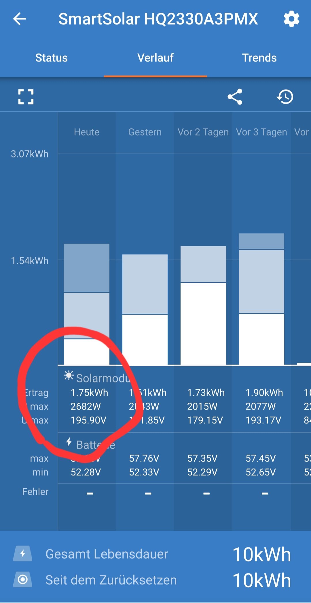

Victrony špatně snáší přepínání stringů, které já potřebuju, včera se odporoučel kamarádovi 250/60 a navíc mu naměřil na stringu 2200Wp - 2682W
Je to už několikáty vyhořelý Victron o kterém vím, dříve jsem je považoval za vyšší metu, za kvalitu s nízkou vlastní spotřebou.
Už to tak asi není....
