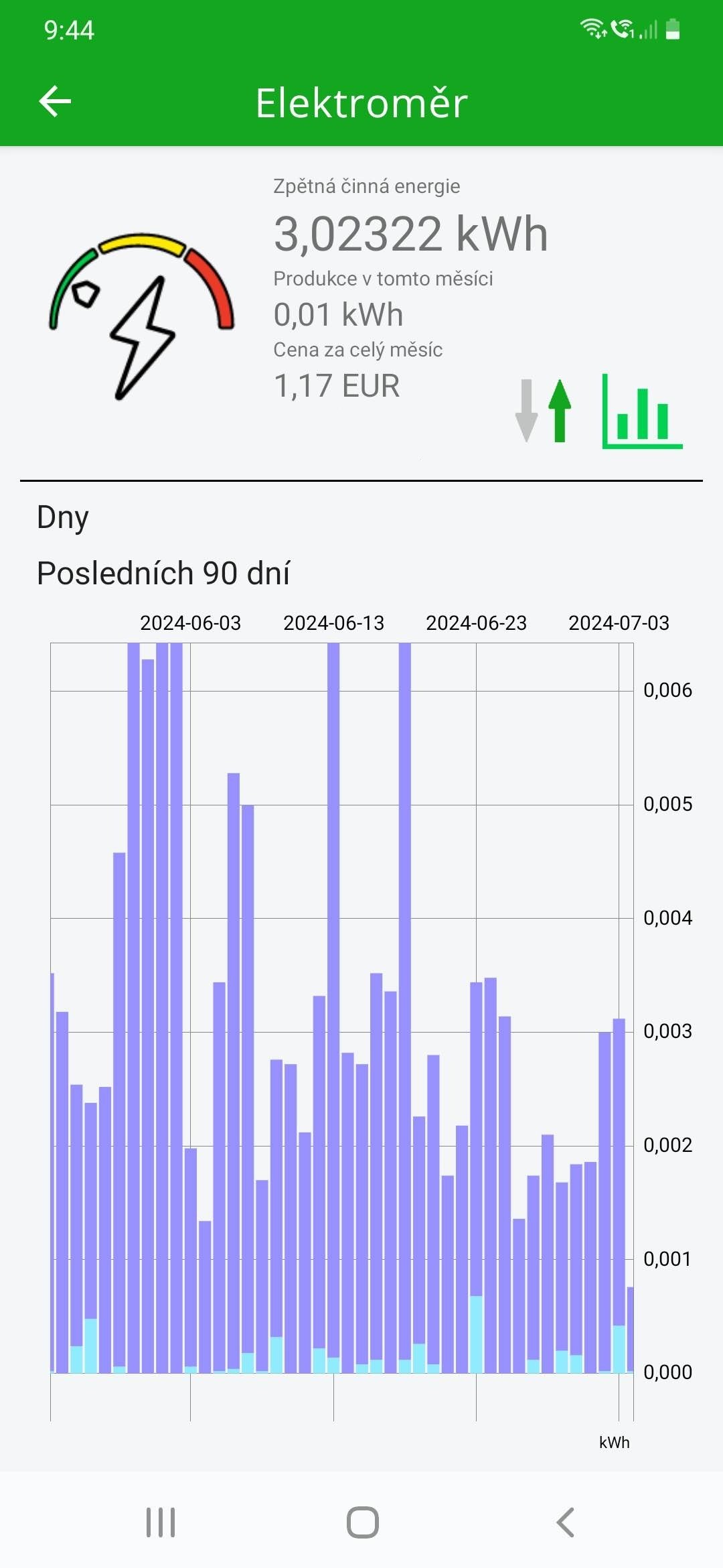

Já mám používám wifi-elektroměr Supla, který zobrazuje i miniaturní přetoky po jednotlivých fázích.
Předpokládám, že by šel přes wifi integrovat i do HA i když sám to ještě nemám, z nedostatku času.
Viz Screen.
Zvláštní je, že FV mám na světle modré fázi, kde mám připojenýho nyní ,,modráska"
Nijak mě to nevadí, jen vrtá hlavou, kde se bere přetok i na jiné fázi.
Spotřeba (jen s 2kW modráskem z FV) :
Přetoky :
Pokud tomu dobře rozumím, poslal jsem zpět do sítě od začátku května cca 3kWh energie.

to proste jen keca. Ty merici transformatorky nejsou presny a v nulovem bode uz vubec ne. Ovlivnuje to pak uz i kapacitni vazba vodicu, jak modrasek pere nekam proud, jsou tam nejake artefakty spinani a pak to rusi a dela bordel. Vubec se tim neda extra ridit. Musel bys pouzit nejakej pruchozi elmer a nebo koukat do distribucniho portalu, pokud mas.
osobne tu mam shelly ... jedno pred vstupem do baraku, jedno pred modrasky a 3x modraska. Uz jen odebrana energie se HOOODNE lisi mezi shelly a distribucnim portalem, az si rikam, jestli ten jejich elmer neni vadnej. Ale kdo ja sem abych ukazoval prstem kdyz nemam zadne kvalitni meridlo
Me pretoky a celkove mereni ovlivnuje i to jestli jede modrasek jeden nebo dva nebo 3.
